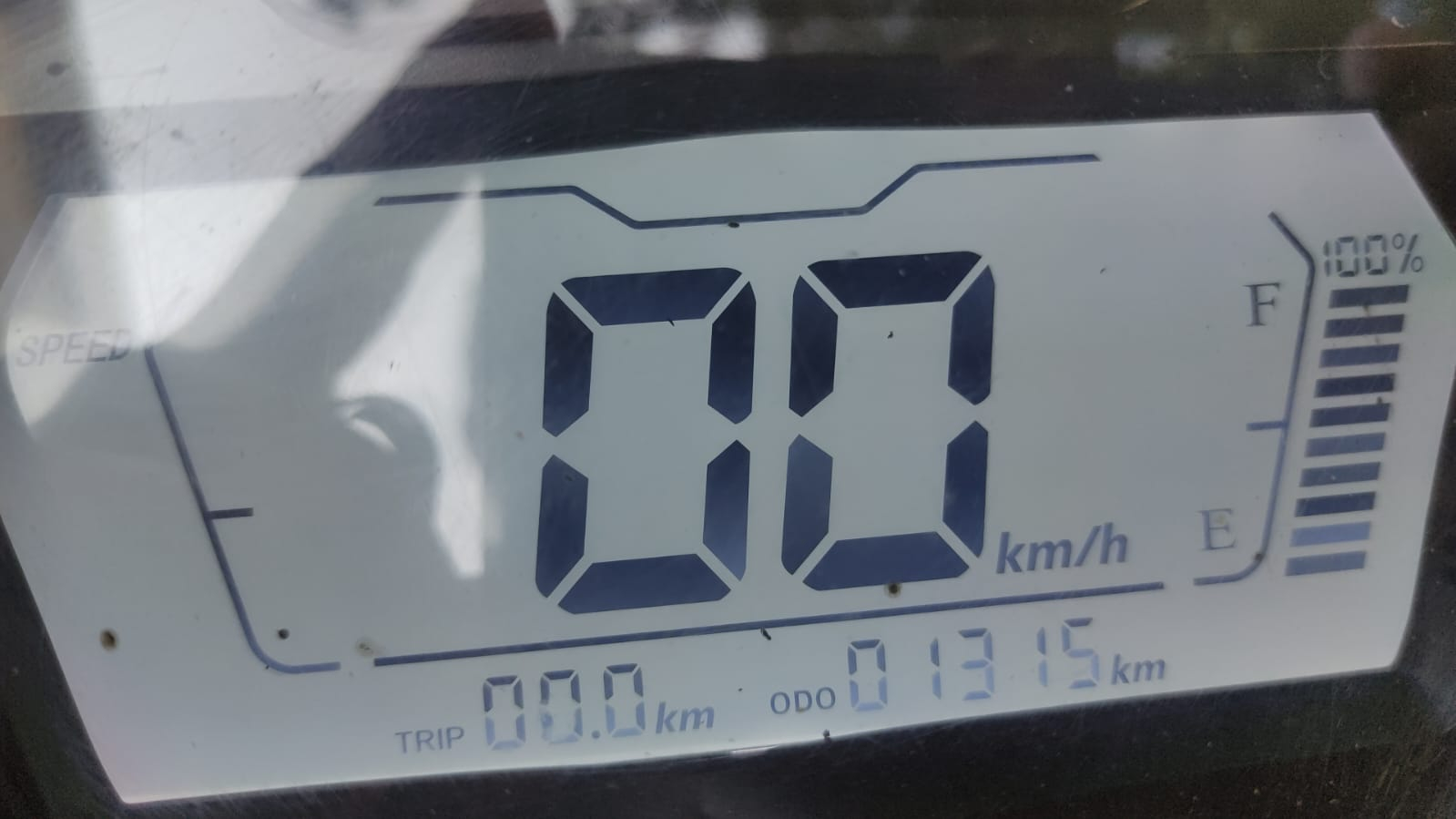

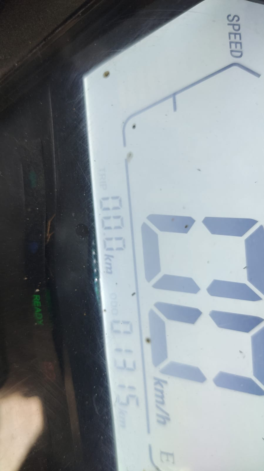

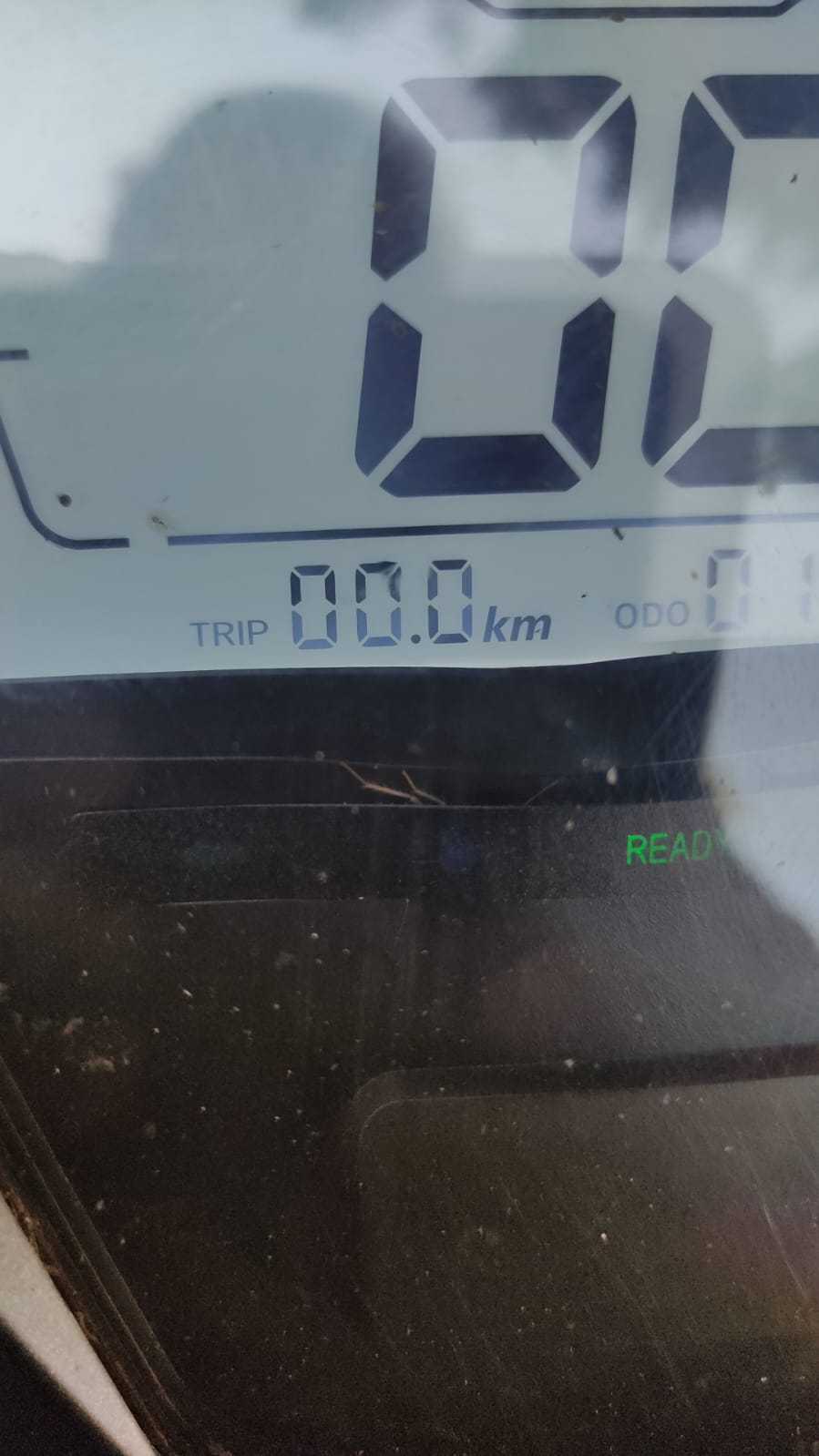

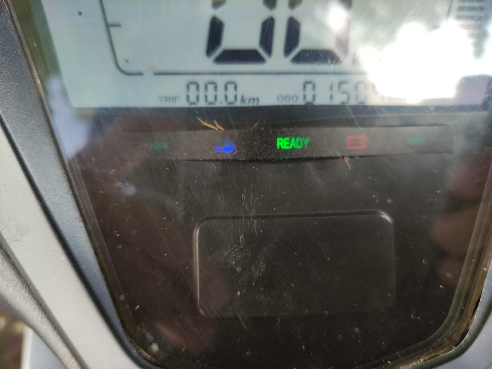

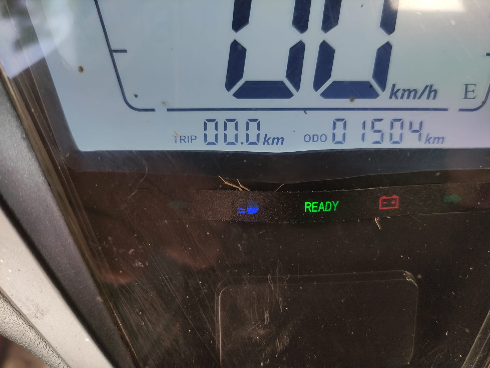

mit meinem TISTO Eagle sind folgende Mängel aufgetreten:

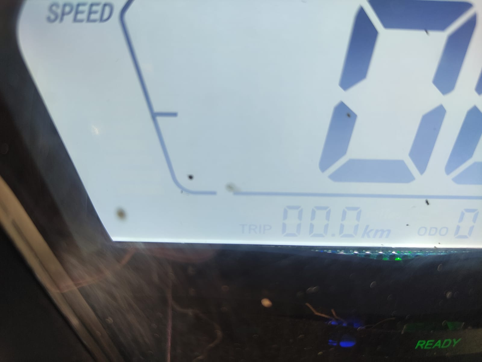

1- Die Umrahmung des Tacho-Displays ist verbogen - thermische Verformung, vermutlich durch Display-Platine Überhitzung im laufenden Betrieb (siehe bilder) :cry: .
habe meinen alten Kfz-meister gefragt, den ich ging von sonnenstrahlung aus, er meinte mit nichten, das komme von der platine, den nur an einer stelle ist die verformung (fernlicht und "ready") vorhanden und nicht vollflächig.
bei sonneneinstralung wäre das ganze display verformt.
es scheint licht durch, auch sieht es nicht besonders schön aus, nats ist es nervig :cry:

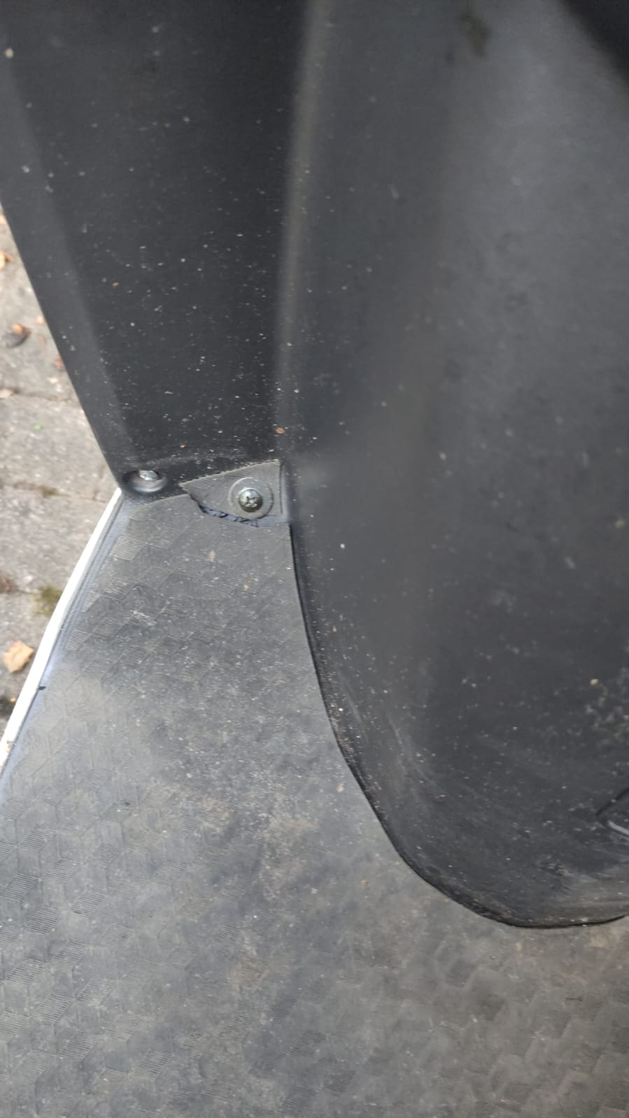

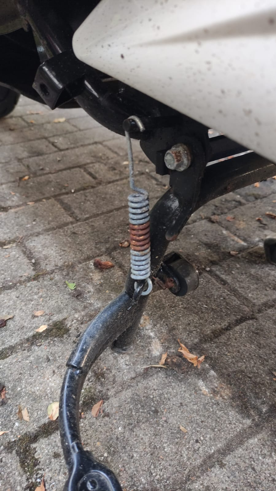

2- In den Rahmen ist Wasser eingedrungen. Es läuft verrostetes Brackwasser aus unterhalb der Sitzbank. Innen am Rahmen und an der Verkleidung sind Spuren sichtbar.
habe das fahrzeug gekippt weil ich die rahmennummer fotografiert habe, dadurch lief brackwasser unterhalb der sitzbank aus und versaute die ganze verkleidung -ich hätte es sonst nicht gemerkt.... nicht schön :cry:
auch wenn man ins akkufach schaut, sind etliche stellen schon verrostet und zeigt sehr sichtbare spuren (rost und brackwasserspuren)

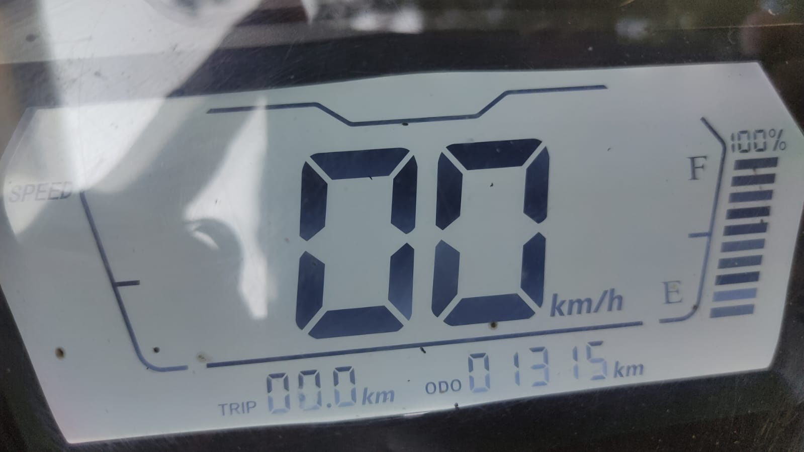

3- Der Akku bringt nicht die versprochene Kilometerlaufleistung von ca. 55-60 Km, nur ca. 40 Km.
letztes jahr in der kühlen herbst und winterzeit hatte ich mir nichts dabei gedacht, bei kälte sind akkus ja nicht die besten.
bei 35 km ging die leistung abwärzt, bei 40 war ende...
aber seit dem sommer ist mir aufgefallen, das bei 45 die leistung abfällt, bei 50 endgültig schluß ist.
den akku habe ich jetzt ca.um die 27 mal aufgeladen, besser wird er nicht mehr...
anbei bilder....

für einen 72V20Ah-Akku sind die Reuchweitewerte 35km bisknapp 50 km ganz normal. Wenn nur Fahrrad-Geschwindikeit 25km/h gefahren wird schafft eine leichte Chinesin natürlich mehr.
Der mangelde Rostschutz ist auch China-typisch und kein spezieller Mangel an deinem Fahrzeug.
Beim Display sieht das anders aus. Das ist kein Verschleißteil und der Mangel sollte (durch Ersatz) behoben werden.

Der Akku hat 20AH....es wäre ein Wunderwerk der Effizienz, wenn er damit weiter kommt als von Dir angegeben. Auch unsere E-Autos sind mit WLTP 500km+ angegeben....real sind 350km schon ok.
Beim Display ist es laut Foto nur eine aufgeklebte Folie- ja, sowas geht auch mal ab- hat aber technisch keine Überhitzung der Platine als Ursache.
Wenn sich da ein Vollkunststoff Gehäuse so verformen würde, könntest Du auch das Lötzinn der Platine unterhalb derer Schale suchen und die Anzeige wäre selbstredend tod :D
Der Rost an diesen Baugruppen auf den Bildern ist auch völlig im Rahmen der chinesischen Rollerfraktion- ist nichts, was man da beanstanden könnte.

E-Bik Andi hat geschrieben: Mi 27. Sep 2023, 16:06 Der Akku hat 20AH....es wäre ein Wunderwerk der Effizienz, wenn er damit weiter kommt als von Dir angegeben. Auch unsere E-Autos sind mit WLTP 500km+ angegeben....real sind 350km schon ok.
da magst du recht haben, geworben wurde mit 55-60 km., ein bekannte erreicht das auch, hatt den selben roller.

E-Bik Andi hat geschrieben: Mi 27. Sep 2023, 16:06 Beim Display ist es laut Foto nur eine aufgeklebte Folie- ja, sowas geht auch mal ab- hat aber technisch keine Überhitzung der Platine als Ursache.
du hast recht, da ist eine folie drauf die sich wölbt.
ABER unten drunter ist das verformte kunstoffteil, siehe bild vo man die lötungen der platine sieht.
gerne mache ich noch einige bilder oder video um das besser zu erkennen.
das mit dem rost, nunja, ich hatte schon ettliche chinakracher, von jinlun oder fox oder wie sie alle heißen mögen, auf basis eines boatian, hatte da kaum ärger mit...

Ist bei 20AH wirklich eine knappe Kiste- sowas kann ich aus Erfahrung nur von 25-30AH erwarten. Siehe meinen Beitrag über den DTR Econelo Roller mit deutschem Bosch-Motor.
Eagle-fahrer hat geschrieben: Mi 27. Sep 2023, 16:49 du hast recht, da ist eine folie drauf die sich wölbt.
Das ist mir wiklich entgangen. Aber auch da ist die Frage, wie eine Elektronik ohne Schaden wärmer werden kann als direkte Sonneneinstrahlung- ich als Techniker für die Entwicklung bei dem Stuttgarter Stern stelle mir dann die Frage: Wie heiß muss ein Bauteil werden, dass:
A.) durch das Gehäuse
B.) weiterführend an der Verkleidung
C.) noch darüber den Kleberahmen
beschädigt?
Diese dafür nötige Hitzeentwicklung kann nicht von der Platine kommen, wenn dann auch noch die Funktion da ist- auch das Liquid im Display wäre schon lange auf Regenbogenfarben ;-) -jep- das ist Praxis. Ich vermute, dass schlichtweg der falsche Kunststoff gewählt wurde, um direkte Sonneneinstrahlung bei diesem Sommer zu überstehen.
Eagle-fahrer hat geschrieben: Mi 27. Sep 2023, 16:49 das mit dem rost, nunja, ich hatte schon ettliche chinakracher, von jinlun oder fox oder wie sie alle heißen mögen, auf basis eines boatian, hatte da kaum ärger mit...
Ich auch! mein Roller ist 15 Jahre alt und hatte vor dem Neuaufbau auch keinen Rost (außer natürlich der fotografierten Feder oder den Muttern von Dir)
Eagle-fahrer hat geschrieben: Mi 27. Sep 2023, 16:49 wegen den 2000.-euros, nun, vielleicht bist du millionär und dich juckt das nicht, aber ich bin ein konsument, egal ob ich ein peugeot oder ne aprilia kaufe für den selben preis, ich bin kunde und habe einen anspruch auf eine makelose ware, wenn du das anders siehst, bitte.
Da bin ich ja bei Dir- aber dann wird der Roller in Zukunft halt 3200 Euro kosten, da es im asiatischen Markt wirklich keine Rolle spielt ob da etwas rostet oder sich verformt- auf gut Deutsch: unser Qualitätsanspruch beisst sich da etwas in dem Rollersegment aus China ;)

anbei noch einige bilder und ein video:
vg

Bist du vielleicht im Winter bei Salz auf der Straße gefahren? Dann rostet es natürlich eher und mehr.
