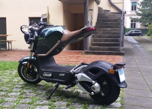

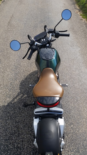

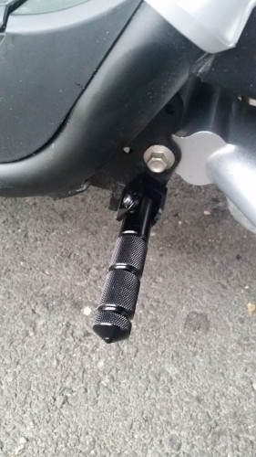

nachdem mir das Rausklopfen des Befestigungsbolzens vom der Hinterachsschwinge zu gefährlich war, hab ich's bleiben lassen.
Allerdings hab ich meinen ausgesprochen starken Trieb zur Modifikation anderweitig ausgelebt.
in einer Transformation des braven Einkaufsrollers zum "Naked Bike" :mrgreen:
...ich bin sicher nicht der einzige, aber die Blinker hab ich noch auf diese dynamichen Lauflichtblinker ala AUDI geändert. COOL! :shock:
Ich häng mal ein paar Fotos an.
Zuletzt geändert von Androgene am Mi 22. Sep 2021, 15:40, insgesamt 1-mal geändert.

Als naked Bike sieht das Teil ja noch geiler aus.. Habe auch überlegt etwas in der Richtung zu machen aber bin zu unbegabt was Umbauten angeht 😀
