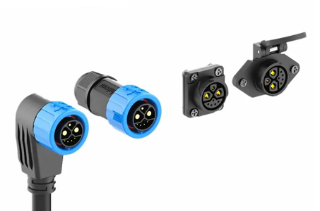

Weiß jemand welcher dieser beiden Stecker am Ladegerät/Typ2 ist?
M23 2 + 1 + 5 Batterie Stecker IP67
oder
M25 2 + 1 + 5 Batterie Stecker IP67

@monkeystador
Ladegerät stecker.png (63.02 KiB) 451 mal betrachtet
von links der dritte Stecker
kannst dir theoretisch einen Adapter bauen den du dazwischen steckst und die 230V ab zu greifen beim laden.

Aber es gibt M23 und M25 Version von dem Stecker.
Wenns nicht so viel Arbiet wäre. 2x Stecker und einmal Buchse ist auch nicht günstig. Bin ich gleich > 30euro. Wär aber sicher das sauberste. Mal noch abwarten. Vieleicht findet sich noch ein Y-Adapter irgendwo in China.
