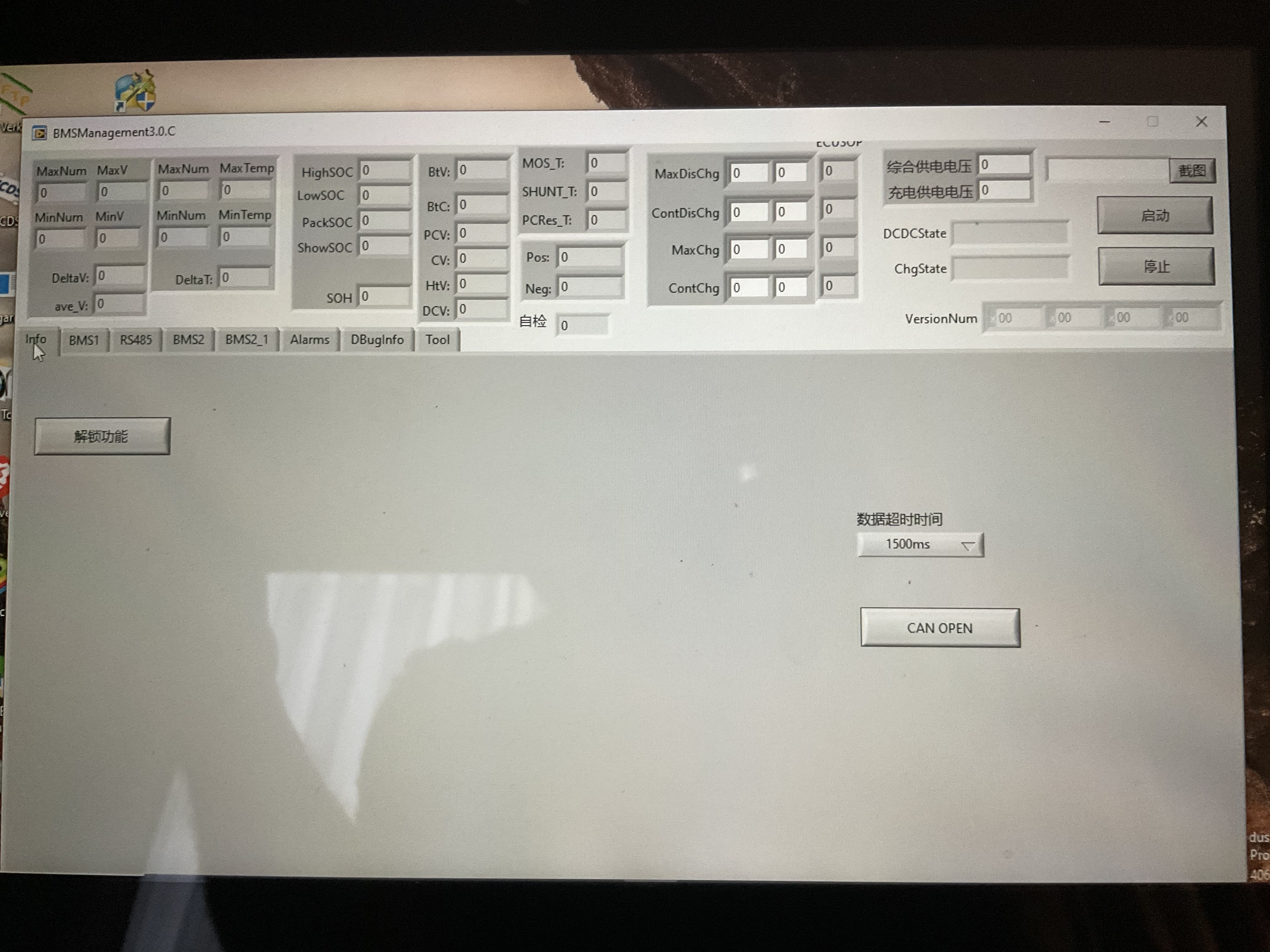

So sieht das dann schon brauchbarer aus.

Re: CAN Bus / ODB2
Ist das die Original chinesische Version?
Da kann man sich die Schaltflächen ja jeweils einzeln selbst übersetzen und weiß dann was man wo drücken kann/muss.
Kannst du die Variante auch in dem Download-Ordner hochladen?

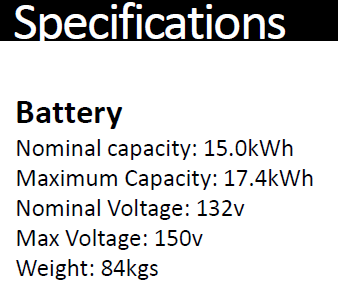

Ladeleistung ist grundsätzlich niedriger als Entladeleistung. Wenn wir laden, sind 3kw grade mal 0.2C. 50A sind irgendwas zwschen 0.4 und 0.5C. Das ist nur für die Reku, aber der Akku würde beim Dauerladen mit 6kw auch wärmer und eventuel zu heiß in der Kiste. Wenn ich diese Werte ausrechne gehe ich von 112Ah Zellen aus.

112Ah könnten passen.
Ich meine in einem anderen Beitrag was von 112,6Ah gelesen zu haben.
Laut Alrendo-Anleitung sind es 15,0kwh nominal. Es sind 36 Zellen * 3,7V = 133,2V. 15.000Wh/133,2V = 112,6Ah. Bei der Rekuperation wird aber auch nicht dauerhaft Strom zurück gegeben, sondern nur immer mal wieder. Es sei denn man fährt einen Berg längere Zeit runter.

Das ist die Version die du hast. Du must in Windows die Einstellungen ändern damit aus diesen Buchstabensalat , chinesische Zeichen werde.

Hallo zusammenSchattenparker hat geschrieben: ↑Do 29. Mai 2025, 17:32Also die BMS-Management-Software funktioniert jetzt bei mir.
Sobald man die richtige Software und den Treiber installiert hat, die Rey als letztes in den Downloadordner kopiert hat, bekommt man eine Verbindung mit dem Canalyst (grünes Lämpchen).
Folgende Schritte habe ich laut Anleitung gemacht, wobei man sich die Eingabe des Passworts auch sparen und direkt auf CANOPEN klicken kann:
Dann muss man aber die Verbindung noch starten, was wegen der komischen Schriftzeichen nicht zu erkennen ist. Oben rechts gibt es die Schaltflächen Start + Stop.
Danach kann man diverse Werte im oberen Bereich und unter den Reitern BMS2 und BMS2_1 auslesen.
