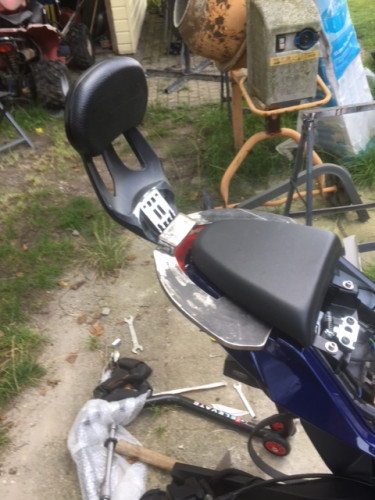

Hallo Zusammen,
Nachschweisen geht schon aber ich denke das meine Frau da was anderes lieber gesehen hatte.
Der Sozius Sitz ist zu klein, und wird noch unbequemer wenn man an beide Seiten da eine Stange verbaut.
Ich habe da etwas ausprobiert, und kam zu den Feststellung das ich eine Neuen breiteren Variant von der Sozius Sitz machen musste.
Das hier Hergestellte ist schon vorbereitet dafur.
Ist gleichzeitig auch der Basis fur den Halterung von die Seitenkoffer.
Hiermit foto.
Hiermit foto.
