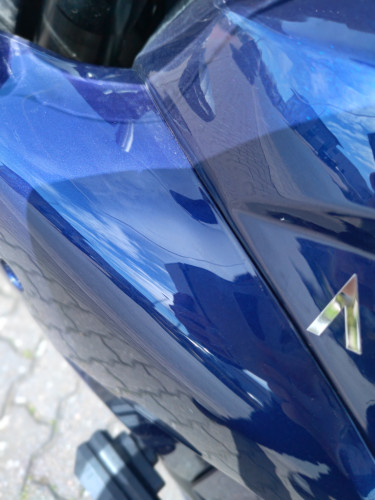

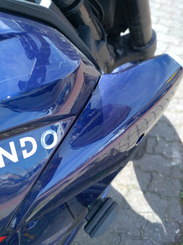

Habe übrigens einen neuen Mangel. Ggf. die "typische" Chinaverarbeitung. Die rechte Plastik Verkleidung Ratter bei Vibration (<30km/h beim Rekuperieren z. B.). Habe dann gesehen dass da eine "Lücke" ist. Zum Vergleich die linke Seite lückenfrei. Das sieht aus als ob ich das Stück Verkleidung einfach mal neu "einsetzen" muss? Das würde ich mir sogar noch zutrauen.

Bei meinem ERoller aus China wars so :
Der ganze Plastikmüll ist nie richtig in Form. Alles ist immer irgendwie verzogen und unter Spannung. Wirste sehen falls du mal alle Teile demontierst und wieder zusammenbauen willst. Plötzlich passt das alles nicht so richtig. Das wird alles auch über die Jahre brechen.
Tip. Pattex Stabilit und etwas Glasfasermatten auf der angerauten Innnenseite halten Bombe.
Wird wohl bei dem Ding auch nicht anders sein
Ich hoffe es ist besser, aber ich bin da immer sehr pessimistisch.
