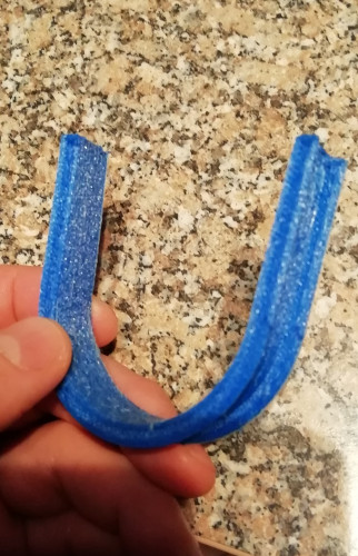

So, ich habe den Kabeldurchführungsschutz auch eben in TPU gedruckt, vielen Dank nochmal für die Datei an gdv-it.

So ich habe an meiner Odin 3.0 gerade mal das Cockpit abgebaut und wollte meinen gedrckten Schutz montieren.
Aber siehe da, es ist schon ein "anständiger" Kantenschutz montiert.
Teil halt umsonst gedruckt :D.
