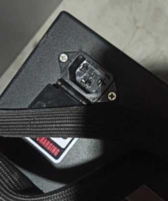

Hallo Hernan,
bei den E-Odin 2.0 sind im Laufe der Zeit unterschiedliche Akku-Modelle eingebaut worden.
Man kann sie bspw. daran unterscheiden, welche Schnellladebuchse*am Akku verbaut wurde.
Wenn es eine normale Kaltgerätebuchse ist, dann ist das das ältere Akku-Modell, welches in den ersten E-Odin Modellen eingebaut war und bei höheren Ladeströmen Probleme bereitet.
Ist es jedoch die gleiche Buchse wie hinten am Bike (also passend zu dem Ladestecker vom Original-Ladegerät), ist es die neuere Version des Akkus (mit 150A common-port BMS / JBD-HP32S001): Der neuere Akku scheint jedoch einen Ladestrom von 40 Ampere zu vertragen. Dies kann ich zumindest bei meinem Exemplar bestätigen, welches ich jetzt bald 2 Jahre lang ausschließlich mit dem Ladestrom betreibe.
*"Schnellladebuchse" ist aber ohnehin eher ein Witz. Intern sind die Pole direkt mit dem Anderson Stecker vom Akku verbunden.
