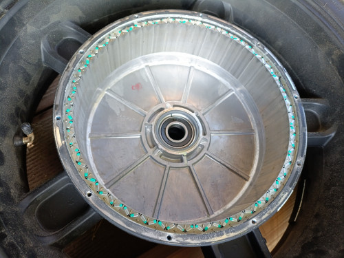

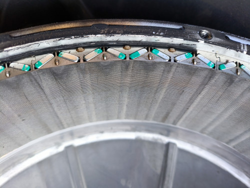

Did you count pole pairs ? I see 24, mine is 22, with any other value motor does not work at all or stutters etc.

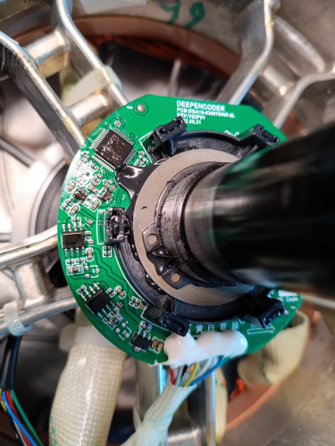

I tried to find any info about encoder but all I got was this (from AI):
Anhand der Abbildung des DEEPENCODER PCB-DSA-163007BNW-SL Encoders lässt sich nicht eindeutig feststellen, ob es sich um einen Encoder mit einer Auflösung von 8192 Impulsen pro Umdrehung (PPR) handelt. Die Auflösung hängt vom spezifischen Design und den Spezifikationen des Magnetrings und der Elektronik ab, die aus der Abbildung nicht direkt ersichtlich sind.
Dieser Encodertyp ist jedoch, wie im Bild gezeigt, häufig in verschiedenen Auflösungsvarianten erhältlich, darunter auch höhere Werte um 8192 PPR oder sogar mehr. Zur genauen Bestätigung der Auflösung empfehle ich:
Konsultieren Sie das Datenblatt oder technische Datenblatt des jeweiligen DEEPENCODER PCB-DSA-163007BNW-SL-Modells beim Hersteller.
Erkundigen Sie sich nach der Auflösung in der Dokumentation oder bei der Bezugsquelle, bei der Sie den Encoder erworben haben.
Messen Sie, falls verfügbar, das Encodersignal am Ausgang während der Drehung mit einem Oszilloskop, um die Anzahl der Impulse pro Umdrehung zu überprüfen.
