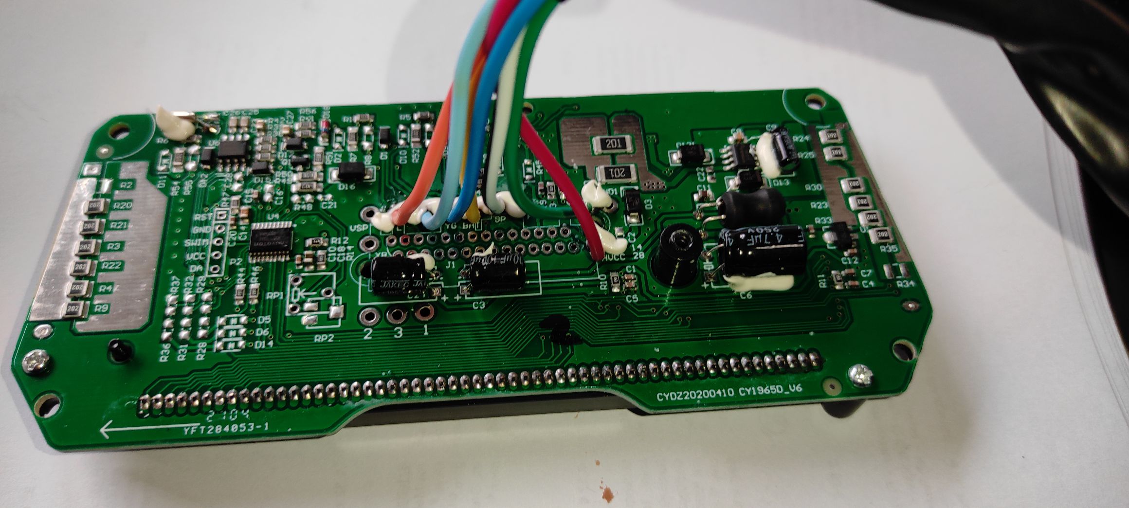

Kurze Rückmeldung:
- Display misst die Spannung tatsächlich selbst mit entsprechender Glättung
- dadurch ist da auch nix mit einem Firmware Update zu beheben
- der KM Stand ist im Display selbst gespeichert
- Leistungsaufnahme ca. 1 Watt
- Display ist verklebt
Cracking Open ...
- Display ist mit PU-Kleber verklebt (KFZ Kleber), lässt sich leicht unter wärme öffnen mit Kunststoff-Karten, geht also beschädigungsfrei
- da is nisch viel drinn, Bilder hier: http://intern.gdv-it.de/odintacho/
- hat jemand einen Plan ob man hier direkt im Forum bilder senden kann ?
Bauteile:
- Controller: nuvoton ms51fb9ae (https://direct.nuvoton.com/de/ms51fb9aeprevious)
- DC-DC: SM7015 (https://www.alldatasheetde.com/datashee ... M7015.html)
- RTC: ds1302z (https://www.mouser.de/ProductDetail/Max ... Cgcw%3D%3D)
- Unter dem Display sind noch 2 relativ große ICs mit vielen Pins, sieht aus wie 2 Shift-Register für die LCD Segmente

Super, danke für die Bilder.
Dann werde ich demnächst den Tacho nochmal ausbauen und (mit Hilfe eines Föns und ein paar Plektren) öffnen.
So komme ich dann an die Taster-Fehlkonstruktion dran und kann mir dafür 3 Leitungen nach außen legen.

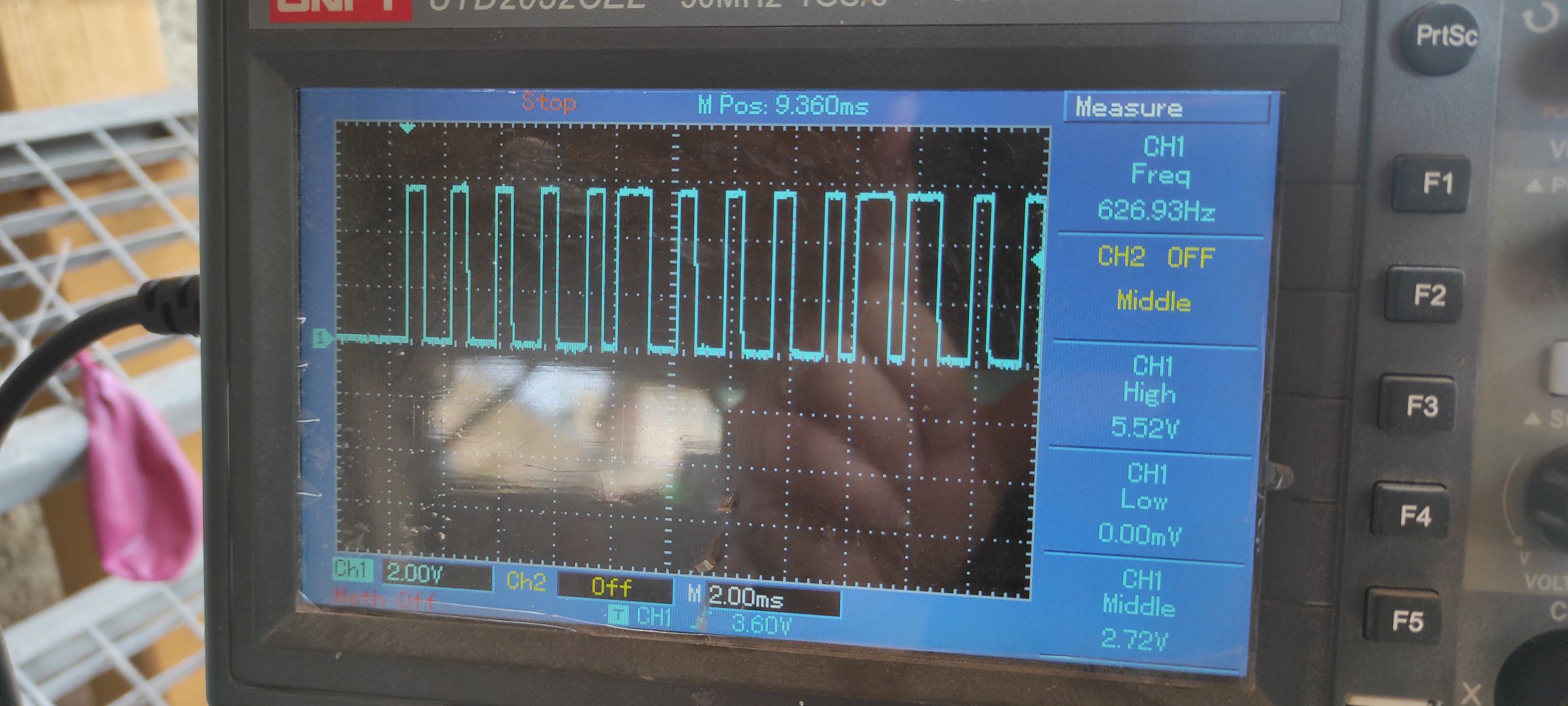

Das Signal der Schwarz/Weißen Leitung (10V High-Low) liegt direkt als 5V Signal an Pin10 des Nuvoton Controllers an, wird also alles in Software gelöst. Für was schönes wie RS232/CAN/RS485 hats wohl nicht mehr gereicht.
An die Taster kommst du leider nicht ran, die liegen auf der Display-Seite welches verlötet ist. Ich sehe soweit keine Durchkontaktierung. Evtl. kommen die aber an einem PIN vom uC an und du kannst dich dort anklemmen.
Ja, werde ich wohl durchmessen müssen und hoffen, dass die (ggf. über Dioden) an den I/O Pins ankommen.
Lustig, dass der µC aus der 8051er Familie ist... die kenne ich noch von meinem Studium vor mehr als 32 Jahren.

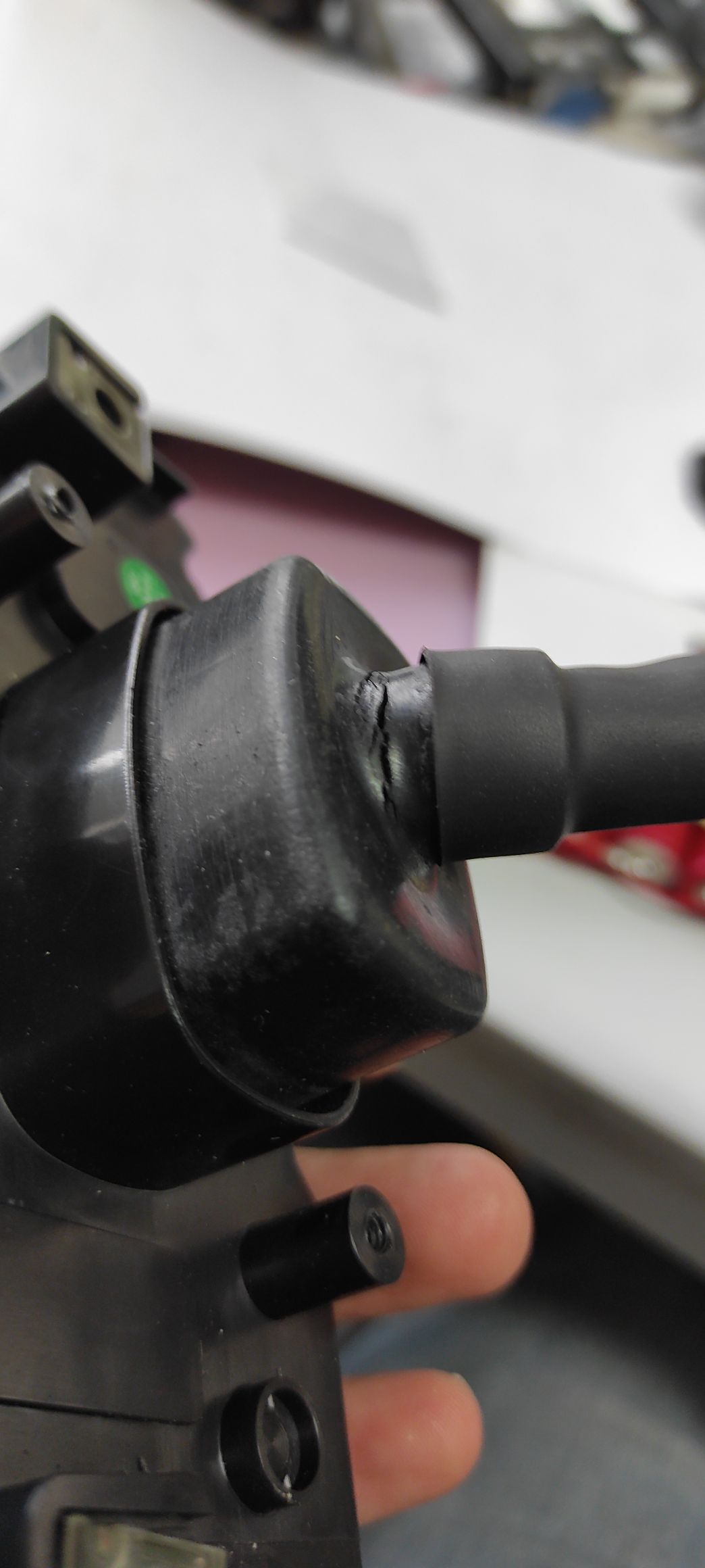

Passt hier ein bisschen auf, so war das hier bereits bei Auslieferung

Könnte das Data-Signal einfach eine Manchester Kodierung sein?
