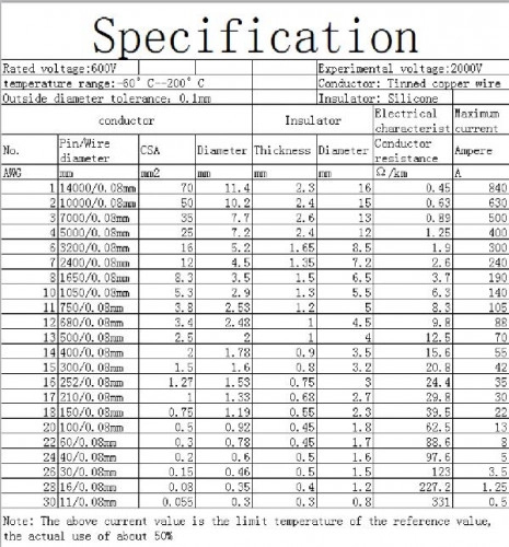

Re: E Odin mit 130 AH Akku
auch 40A sind bei dieser Akkugröße kein Ding. Problematischer ist die Verkabelung von der Ladebuchse zum Akku. Ich hab ja meinen Akku sowie den gesamten Kabelbaum umgebaut und im Original sind da Kabel verbaut die unter 4mm² querschnitt haben. Mit mehreren Steckverbindern dazwischen kann das bereits kritisch sein. Auch fehlt es an einer Kommunikation zwischen BMS und Lader bei höheren Strömen. Der original BMS Temperatursensor ist auch nur ein Breaker, der bei 75 Grad schaltet, also kein richtiger Sensor für Temperaturmanagement.
25A sehe ich hier als sicher an, 40A nur noch kurzzeitig, alles drüber auf keinen Fall machen.

Ja, für die Zellen des Akkus sollten 40Ampere = 0.4C (bzw. 0.325C beim 130Ah Akku) nicht das Problem darstellen. Zumal die Zellen selbst ja angeblich von LG oder Pansonic kommen sollen.
Aber wie gdv-it schon geschrieben hat: Problem ist im Akku die Verkabelung des Ladeanschlusses am BMS. Dort sind wohl Silikonkabeln um die 3,4mm² (AWG12 oder AWG13) verbaut. Die können zwar höhere Ströme ab, werden dafür aber ziemlich warm.
Aber für ein 40Ampere China-Ladegerät (welches dann tatsächlich so um die 35A liefern dürfte) sollte das noch im grünen Bereich sein.
Im E-Odin wird dann mit XT90 Steckverbindern (die können 90A ab) und AWG10 Kabel (6mm²) gearbeitet, da ist man auf der sicheren Seite (wenn man davon absieht, dass der Ladeanschluss völlig ohne Sicherung daherkommt).
Derzeit hab' ich am E-Odin hinten zwei 4mm² Kabelenden mit HXT-4mm Steckern "raushängen", wo ich meine beiden zusätzlichen Ladegeräte (mit je 15A) anschließe.
Das werde ich jedoch noch abändern und dort SP28 IP68 Aviation-Steckverbinder nutzen.
