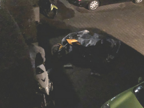

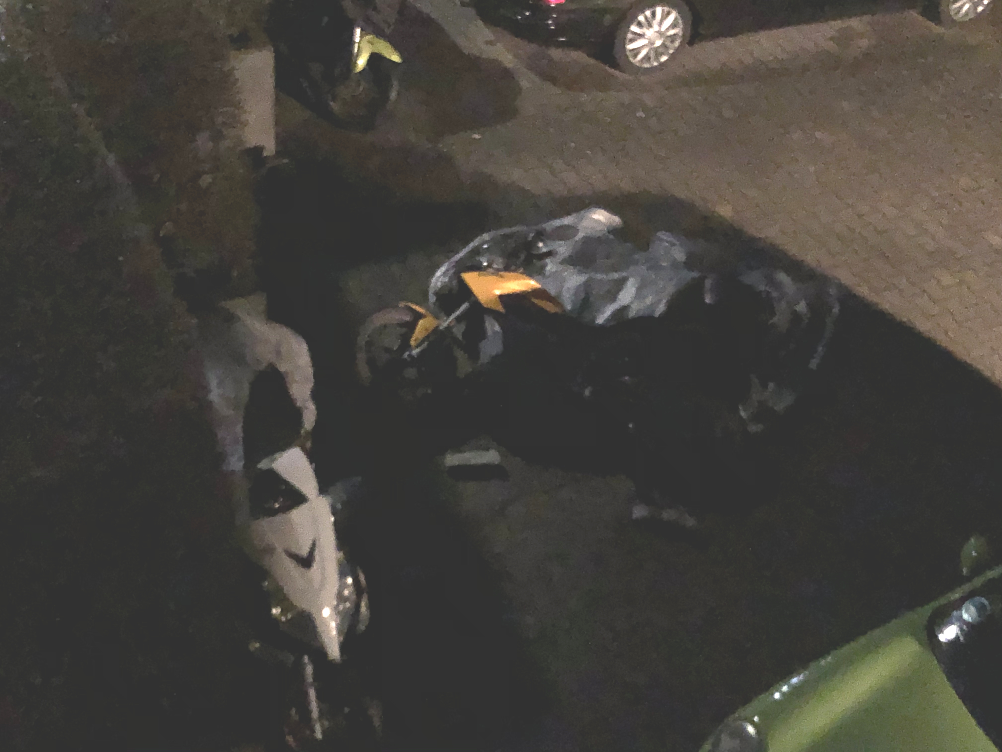

Leider ein großer Trugschlussjeff-jordan hat geschrieben: ↑Fr 31. Dez 2021, 11:52... (Seitenständer ist ja der allgemeinen Lehre nach a) ausreichend und b) sicherer). ...

Tja... vor dem Orkan muss das Auto aus der Garage raus und das Mopped rein
Nee, ernsthaft: auf dem Hauptständer hätte Sabine das Teil sicherlich auch umgeschubst.
