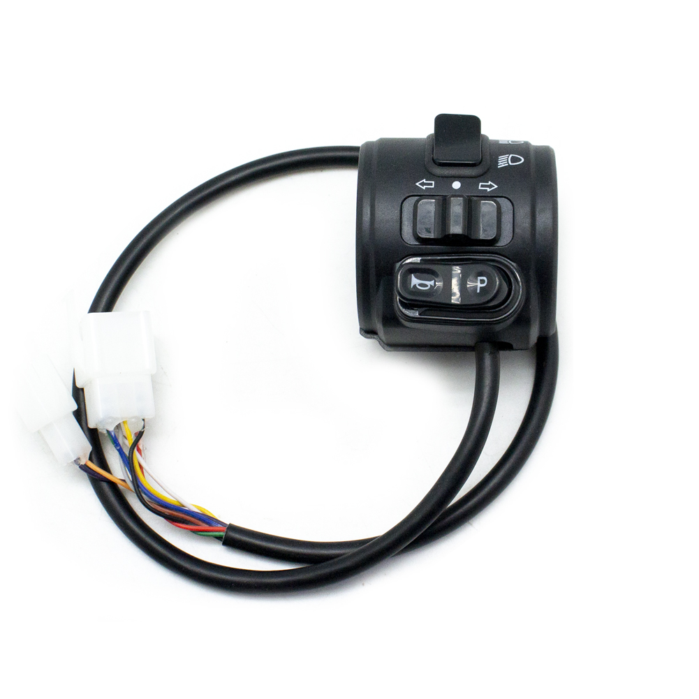

.... ich denke ich weiß worauf du hinaus willst = wenn Spannung ankommt liegt es am Scheinwerfer, wenn nicht muss das Problem weiter hinten liegen :geek: :lol:
Genau. "weiter hinten" könnte hier z.B. auf den Schalter (links) am Lenker hindeuten.
Damit hatten hier auch schon einige Probleme (meist Blinker).
