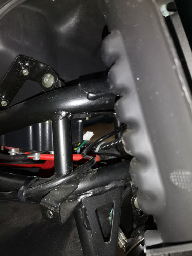

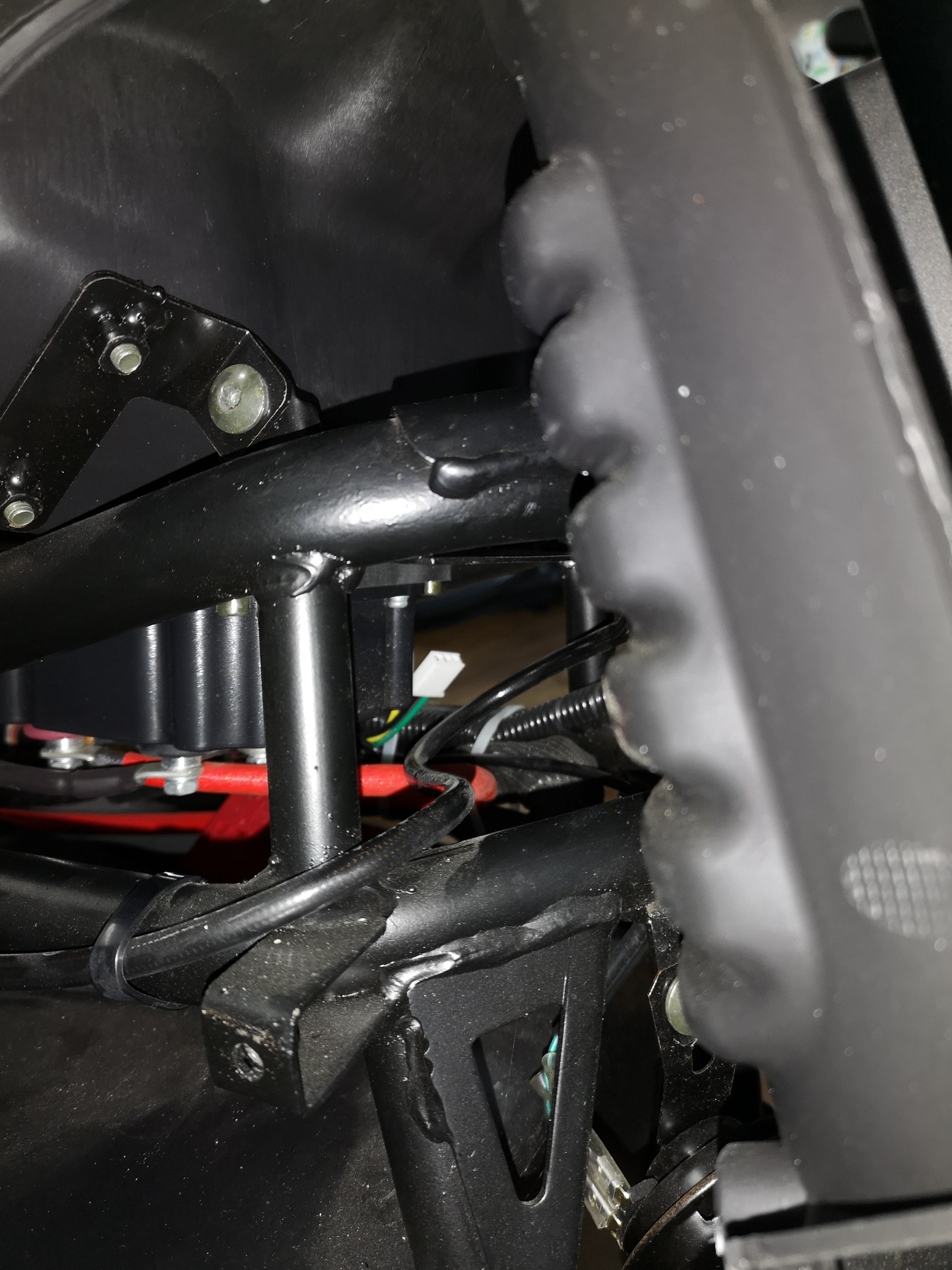

Der DC Converter sitzt unter der Tankattrappe. Dort gibt es einen Stecker (auf dem Foto der weiße Stecker in der Mitte, hier ohne den Converter). Die ankommenden Kabel musst du jeweils mit den vorhandenen und dem neuen DC Converter verbinden.
Oder noch besser: du tauscht den alten gegen einen neuen leistungsfähigeren Converter aus. Die Orginalteile scheinen nix zu taugen, und du sparst dir die pfriemelige Verkabelung.

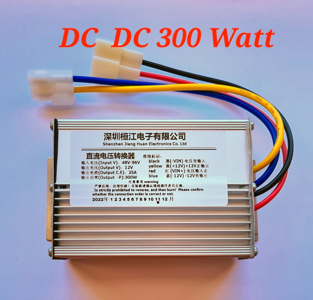

Wie mache ich das tauschen wenn der neue 4 Anschlüsse hat ?
Habe den gestern parallel angeschlossen danach ging kein 12 v Netz mehr an fzg als ich den parallel geschalteten wieder abgeklemmt habe ging es

Wie hast den neuen denn angeschlossen?
Wahrscheinlich sind zwei von den vier Kabeln die Masse. Die sind dann intern einfach parallel geschaltet. Hast du ein Multimeter? Dann kannst du mit dem Durchgangsprüfer testen, welche der Kabel die Masse sind. Die anderen beiden Kabel sind Plus: einmal der Eingang mit der Akku-Spannung B+, einer der 12v-Ausgang. Pass bloß auf: die Akkuspannung kann schon lebensgefährlich sein. Und ich bin mal mit B+ an die Masse gekommen, das brazt nicht schlecht und zerstört das Gerät.
Also: erstmal sicher sein, wie der neue Converter angeschlossen werden muss, bevor du es ausprobierst.
Schick doch mal ein Foto.
Schöne Grüße, Bertolt

Guten Morgen , so hab alles angeschlossen , habe meinen Fehler gefunden hatte die Ausgangsspannung und die Eingangsspannung vertauscht
schon peinlich als kfz Servicetechniker und HV Techniker für Personenkraftwagen
. Naja manchmal sieht man den Wald vor lauter Bäumen nicht , danke für die schnelle Hilfe .

Hier noch mal der Link des DC Wandlers den ich als Ersatz bestellt habe. Wird in der Wo 52 eintrudeln und werde dann berichten.

Wandler gestern eingetroffen, habe jetzt nur am Labornetzteil ( 30 V / 10 A ) getestet.
Funktioniert tatsächlich schon mit 30 Volt, Leerlaufstrom 14 mA, Ausgangsspannung 12,4 V.
Mit 25 Watt Glühbirne belastet, 12,4 Volt bleiben stabil. Ergo Empfehlenswert.
Achtet auf richtigen Anschluß ist gut beschriftet. Sehr wichtig ich werde ihn sicher samt Steckverbindungen vor Feuchtigkeit schützen mit Kunststoffhülle unten offen.
Auf Eb... gibt es ihn auch.
Hatte ihn gerade noch mal offen. Von oben ist er sehr gut abgedichtet, also Kabel nach unten !
Funktioniert auch perfekt mit 20 Volt Eingangsspannung.
