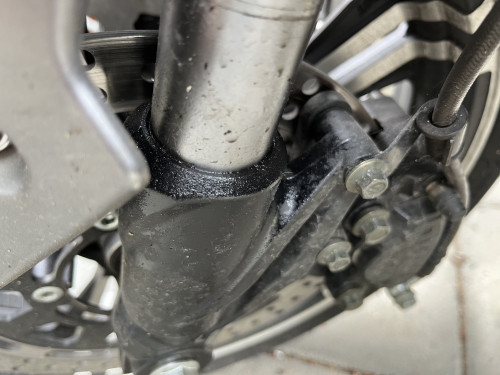

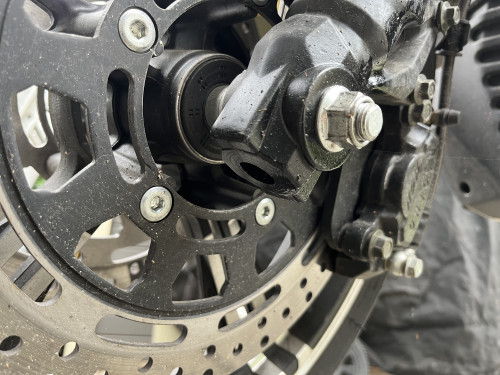

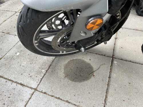

Bei mir sah es auf der Bremsgegenseite vor zwei Wochen so aus:jeff-jordan hat geschrieben: ↑Do 13. Jun 2024, 10:16Also fahren würde ich damit aus Sicherheitsgründen nicht mehr. Falls sich so ein Tropfen auf die Bremsscheibe verirrt, kann das beim Bremsen zu einer bösen Überraschung führen.
Ich hatte dann auch mal gewechselt. Überraschenderweise war trotzdem noch Öl innen in den Rohren.

@ rainer das ist ja heftig wieviel da bei dir rausgekommen ist, hast du beim Umbau auf neue Ringe gesehen ob die Tauchrohre Macken oder Schrammen haben, nicht das die Macken dir die Ring gleich wieder killen.

Eine kleine Macke, so wie ein Nadeleinstich, sonst nix. Seit dem Wechsel 3tkm gefahren, bisher dicht *klopfaufholz*
Ich weiß nicht, was der Dichtring so plötzlich hatte. Ging auch innerhalb von rund 100km zwischen dem ersten Tropfen, der mir aufgefallen ist, bis zu diesen Schadensbild.
