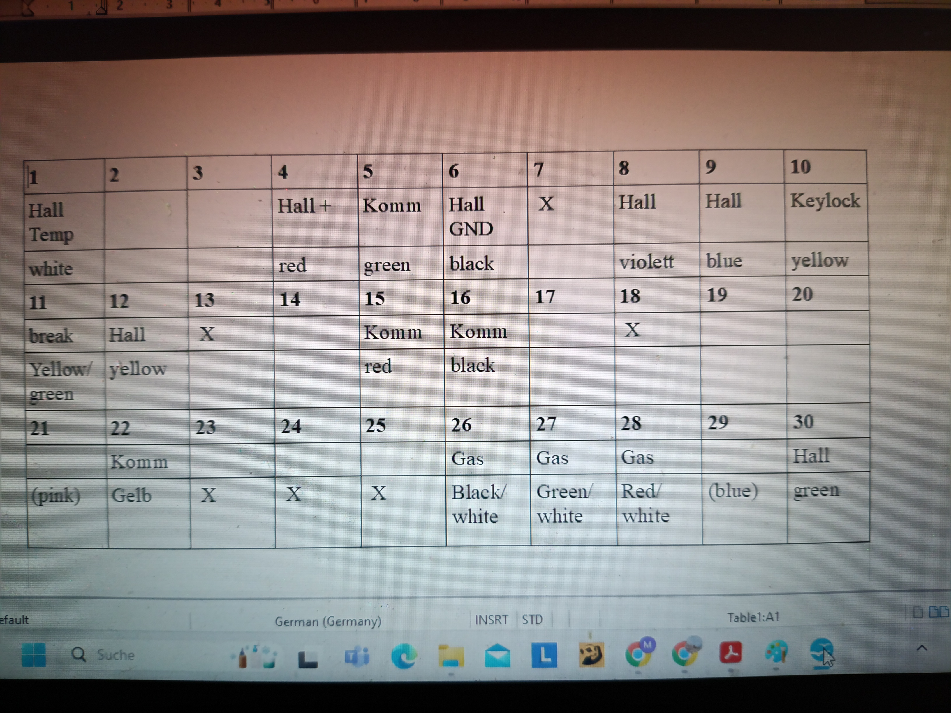

1. Ich habe den Controller ausgebaut und aufgeschraubt. Sichtkontrolle - ohne Auffälligkeiten. Ein Pin am Zentralstecker war raus gedrückt. Habe ihn wieder in seinen Sitz gedrückt und fest geklebt. Keine Änderung .
Ich habe dann teilweise die Steckerbelegung raus gemessen.

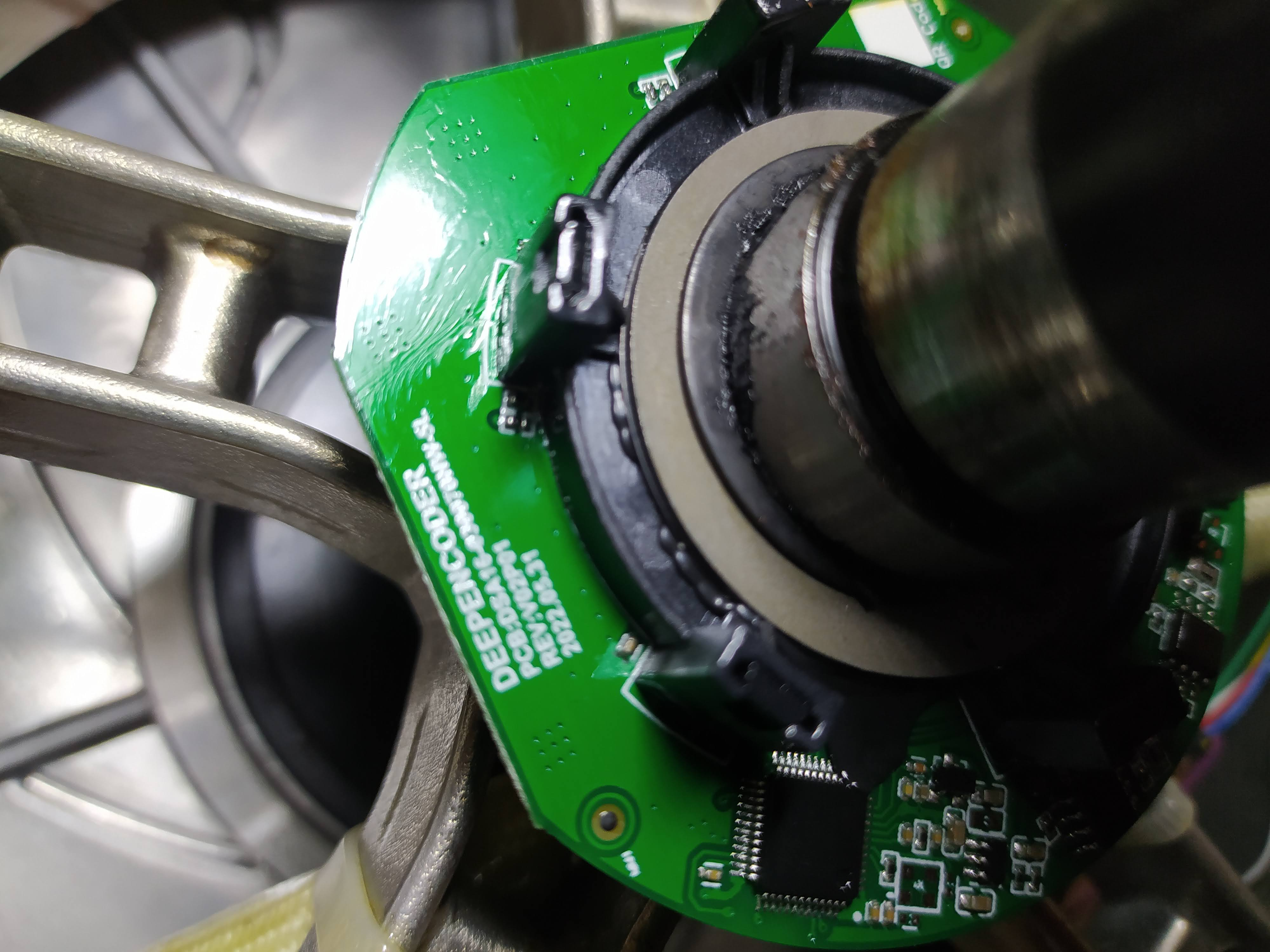

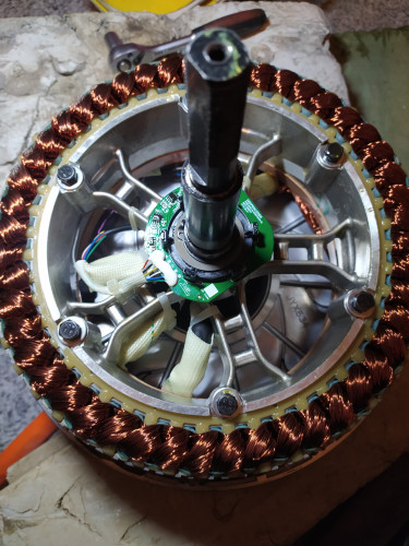

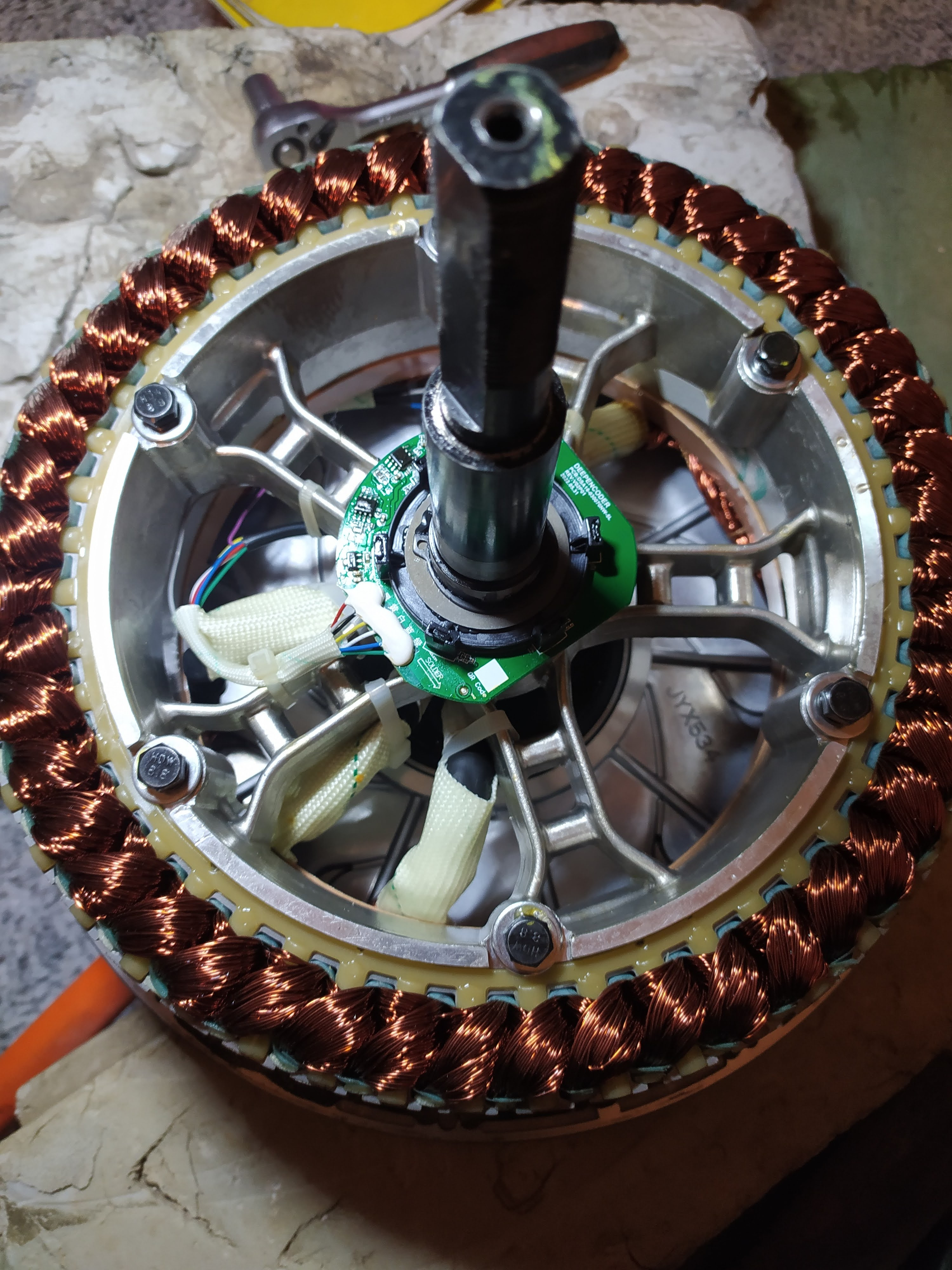

2. Ich habe den Motor auseinander geschraubt, weil mir ein Klacken beim Gasgeben aufgefallen ist. Alles normal.
Mittlerweile ist mir klar geworden, dass es fast immer besser ist, zu messen statt auseinander zu schrauben.

Danke für die Bilder vom Motor
Der sieht doch etwas anders aus als der von der 6kW AMR Version.
Hast du die Magnetbreite gemessen?
Welchen Durchmesser hat der Motor.
Welchen Querschnitt haben die Phasenleitungen?

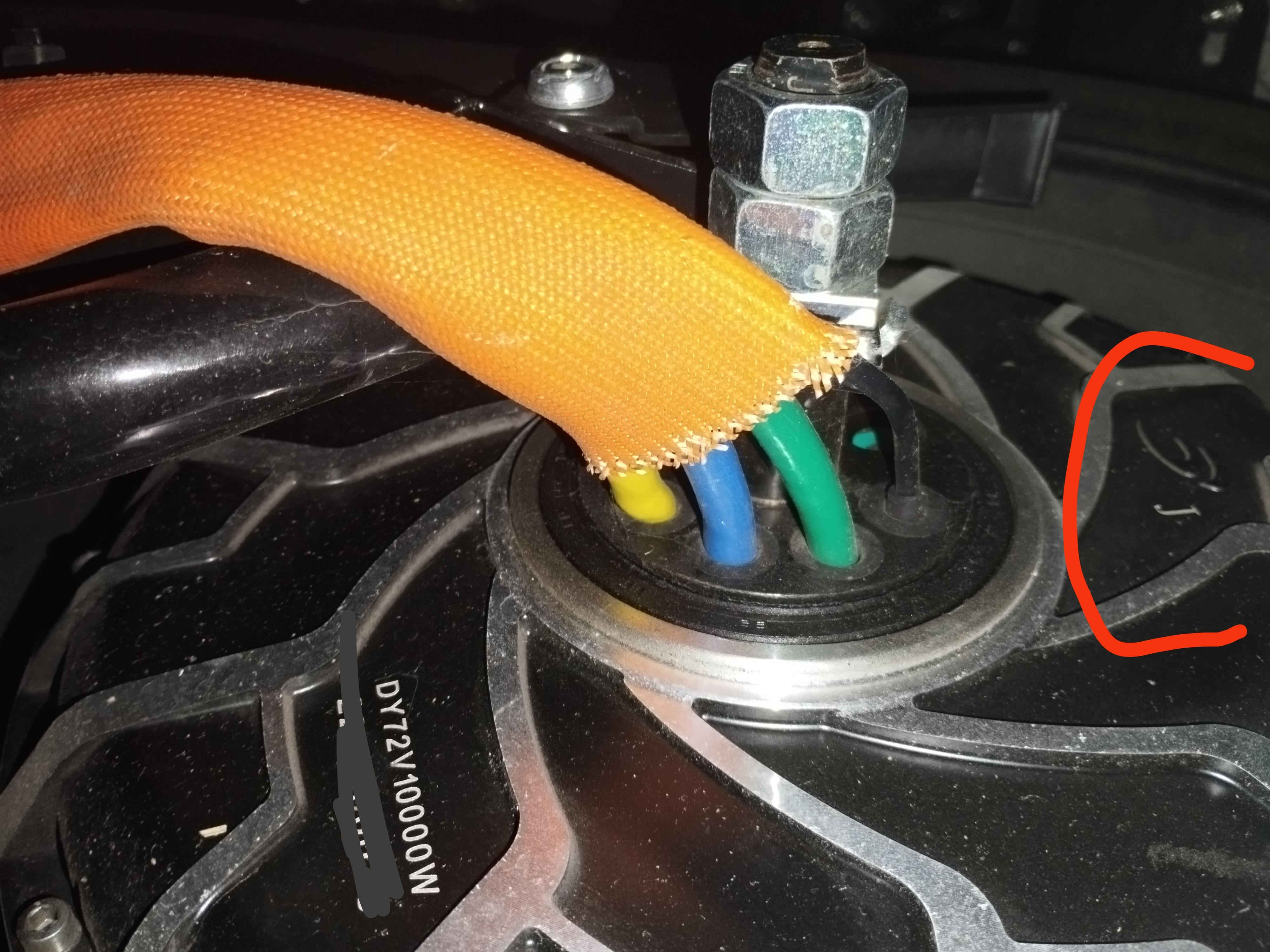

Bei mir ist die Motorbezeichnung DY72V10000W weitere Bezeichnung 22100000XX
Und sieht so aus:

Gibt das Innenleben vom Motor von TwisterMax Infos über den Hersteller Preis?
Auf dem inneren "Gussteil" auf dem einen Foto ist eine Bezeichnung JYX534 zu erkennen.
Hier wurde ja auch schon vermutet, dass der Motor nicht von QS ist wie die 6kw Variante.
Oder verrät vielleicht der rot markierte Bereich auf beigefügtem Bild etwas über den Hersteller?

Der Motorhersteller ist doch AMR?
Auf dem Motor steht auch DY72V10000W und die Nr. 22070000XX.
