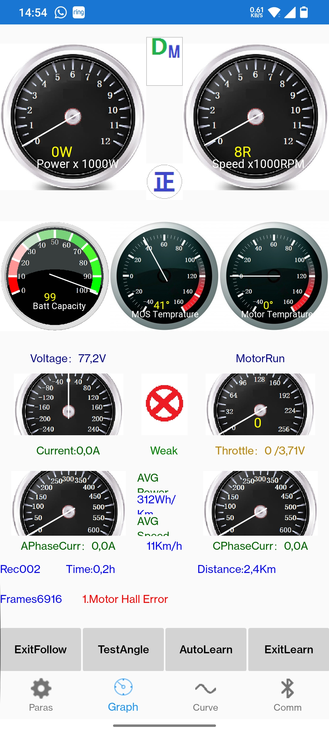

Ein guter Vorschlag, das Gasgeben aufgebockt zu probieren. Tatsächlich tritt der Fehler nicht auf, wenn das Hinterrad unbelastet ist. Die Maschine erreicht laut Tacho in Fahrtstufe 3 etwa 140kmh.
Belastet, kommt der Fehler wieder hoch.
Ich habe also über die APP die Werte gemessen / geprüft. Und siehe da, die App liefert tatsächlich nochmal ein paar Informationen.
Der erste Screen zeigt die Werte im stand, der Zweite nach / während eines Abbruchs. Sobald die Maschine steht fährt sie ja direkt wieder an, also war es recht schwer einen Screenshot zu erstellen.
Die App zeigt mir also sowohl "Weak" neben dem Powermeter an, was ich auf eine Schwache Batterie zurückführe, als auch einen Fehler im Hallsensor. Beides gemeinam schließe ich aus, ich vermute tatsächlich, dass mich die Batterie verlassen hat und der Fehler im Hallsensor eine Folge von "zu wenig Power" ist.
Noch ein Gedanke: der zweite Screenshot ist entstanden bei voll aufgedrehtem Gashebel. Solange ich den Gashahn aufgedreht lasse, bleiben die Fehlermeldungen im Display. Dennoch zeigt Throttle 0V an.

Weak heißt in dem Fall Feldschwächung ist gerade aktiv und hat erstmal nicht generell was mit dem Akku zu tun, kommt aber auf jeden Fall wenn das BMS dicht macht und der Controller nicht weiß wohin mit der vorhandenen Energie des rotierenden Rades.
Wenn das BMS abschaltet müsste noch ein low voltage Fehler kommen.
Beide Fehler verschwinden sowie das Rad steht und das BMS wieder zugeschaltet hat.
Es gibt bei den Handys einen Screenrecorder, da kannst du alles was die App anzeigt aufzeichnen und später die Bilder raussuchen welche interessant sind.

Den Fall mit dem noch rotierenden rad habe ich ja aktuell nicht. Das weak erscheint ja während des gas gebens. Auch der Halle sor Fehler erscheint meiner Meinung nach gleichzeitig.
Der screen Recorder ist ein guter Tipp, das checke ich mal. Vielleicht kommen dadurch noch Erkenntnisse.
Danach gehe ich Jeff's Tipp nach und schraube die Kiste auf. Vielleicht ist ja tatsächlich irgendeine Verbindung nicht richtig.

So, erneuter Test inklusive Screen-Recorder:
Der Fehler mit dem Hallsensor und "Weak" erscheinen absolut zeitgleich. Kurz vorher schießt aber "Throttle" auf 0. (Trotz voll durchgedrehtem Gashebel)
Ein weiteres spannendes Verhalten ist mir aufgefallen.
Ich bin in Fahrstufe 3 "langsam" angefahren und kann dadurch bis zur Höchstgeschwindigkeit hochbeschleunigen. Sobald ich "zu viel" Gas gebe, bricht die Power wieder weg. Aber langsam und gut dosiert, kann ich Endgeschwindigkeit fahren.
So richtig eingrenzen kann ich den Fehler aber auch dadurch noch nicht. Ich vermute weiter stark den Akku/BMS. Bzw. keine Kombination aus BMS und Controller.
BMS liefert nicht mehr genug Power und der Controller schaltet ab wäre eine Option die in meinen Augen sinn ergibt.

Das BMS kann nur wegschalten, zu wenig liefern kann es nicht.
Der Controller kann nur mehr Strom verlangen als das BMS als Grenzwert hat und dadurch das BMS zum abschalten bewegen.
Der Hall Fehler könnte aber auch die eigentliche Ursache für alles sein.
Gibt es einen zweiten Hall Stecker?
Wenn ja, steck mal auf den um.
