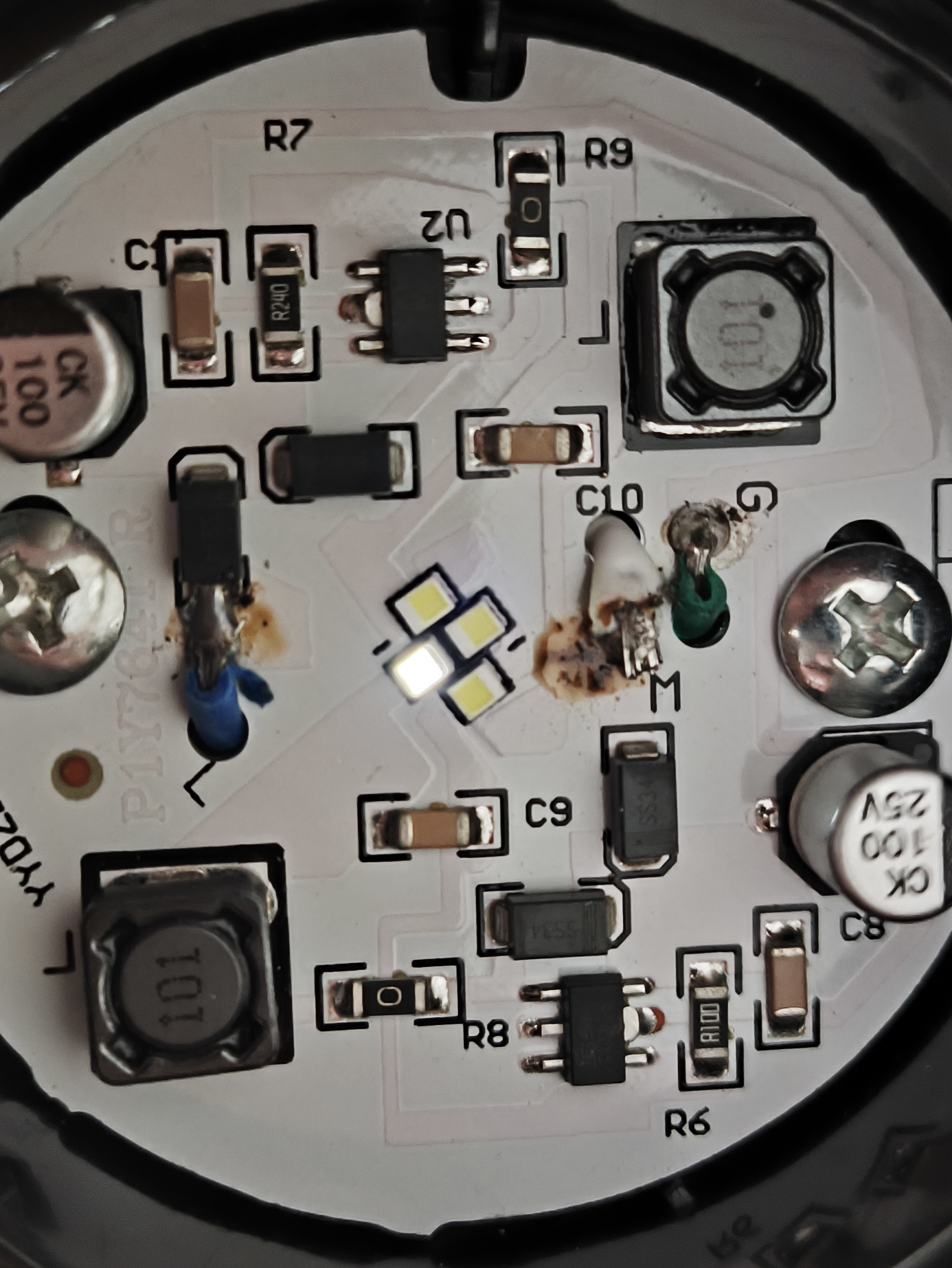

Guten Tag zusammen,
erst dachte ich bei meiner Maschine geht das Abblendlicht gar nicht. Nachdem ich alle Verbindungen kontrolliert habe und sicherstellen konnte das dort alles funktioniert habe ich den Scheinwerfer geöffnet um zu überprüfen ob ich dort as erkennen kann. Dort konnte ich feststellen, dass das Abblendlicht theoretisch funktioniert und sich auch wie gewollt steuern lässt, allerdings dieses so schwach ist, dass man es im zusammengebautem Zustand und aktiviertem Standlicht gar nicht sieht. Da es bei beiden Scheinwerfern der Fall ist, frage ich mich ob das so normal ist oder ob irgendwas dran kaputt ist. Vielleicht kann mir einer von euch sagen wie es bei ihm ist und ob man ggf. das Abblendlicht heller machen kann.

Aber unabhängig davon, dem Foto von leitzy nach ist da aber wirklich was im Argen.
Wenn man das Teil geöffnet hat, und die Platine mit 12V versorgt, ist die LED normalerweise so hell, dass man da besser nicht direkt mit dem Auge reinguckt. Ein entsprechendes Foto wäre total überbelichtet bzw. die LED so hell, dass die Knipse dicht macht.

Ja die Leuchtkraft sieht sehr schwach aus, vielleicht sind die entsprechenden LED gerade am "Sterben", so wie ich das schon bei LED Leuchtmittel im Haushalt beobachtet habe, die LEDs leuchten zwar noch, aber sehr schwach. Bei meiner Odin war ja das Abblendlicht auf einer der beiden Platinen komplett tot.
Das Fernlicht ( die anderen 3 LED auf der Platine) gingen noch.

Also die LED für das Abblendlicht ist echt dunkel und leuchtet kaum noch. Man kann also ohne Probleme hineingucken im eingeschaltetem Zustand.
Liegt es an der LED oder an dem IC das die nicht voll aufleuchtet. 12V am Kabel hatte ich nachgemessen. Hat vielleicht wer Referenzwerte für weitere Messpunkte um zu überprüfen ob es an der LED, IC oder sonstigem liegt?
Könnte dann ggf. die LED, IC, Platine einzeln irgendwo kaufen oder muss direkt der komplette Scheinwerfer getauscht werden?

leitzy hat geschrieben: ↑Mo 18. Aug 2025, 10:48Also die LED für das Abblendlicht ist echt dunkel und leuchtet kaum noch. Man kann also ohne Probleme hineingucken im eingeschaltetem Zustand.
Passende Einzelteile für den Scheinwerfer wie z.B. baugleiche Platinen sind so leider nicht zu finden.
Ich habe damals als mein Abblendlicht von einem der Platinen defekt war lange gesucht und nichts gefunden und deshalb den kompletten Scheinwerfer neu gekauft um problemlos durch den TÜV zu kommen. Der alte Scheinwerfer dient mir jetzt als Ersatzteil.

Vielleicht kann man es schaffen, die Platine von diesem Teil in unseren Scheinwerfer reinzufummeln? Oder gleich das ganze Teil?
Das Ding ist recht klein (etwas kleiner als unser Projektionsmodul) und hat einen High- und Lowbeam in weiß.
Man müsste halt ein Auge darauf haben, wieviel das Teil mehr an Wärme produziert als die original-Platine.... und ggf. Maßnahmen für das Abführen derselben ergreifen (kleiner Lüfter und/oder Kühlkörper).
Darüber hinaus scheint es eine Art wärmeabführender Platine zu sein (Alu-Substrat ?).
Ersatz PT4115er hätte ich in der Schublade (die gibt's auf AliExpress für'n Appel un Ei).
Ein Problem ist, dass die Platine mit einer Art Lack versiegelt ist. Das erschwert das Aus- und Einlöten von Ersatzkomponenten immens.

Kann man denn irgendwie nachmessen voran es liegt?jeff-jordan hat geschrieben: ↑Mo 18. Aug 2025, 14:47Vielleicht kann man es schaffen, die Platine von diesem Teil in unseren Scheinwerfer reinzufummeln? Oder gleich das ganze Teil?
