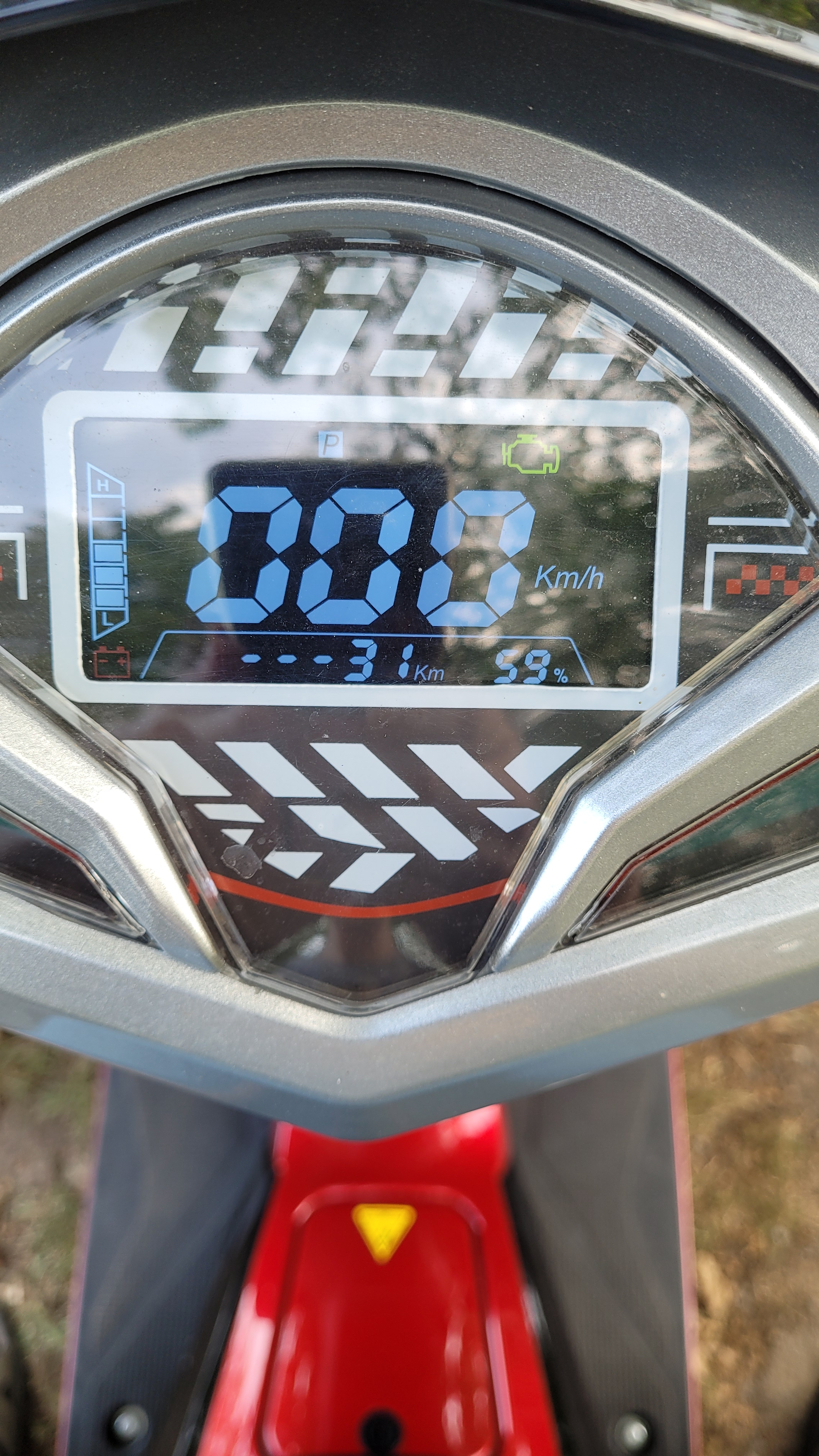

Habe heute gemerkt, das das hellgrüne Motorsymbol anbleibt. Das Handbuch gibt darüber nichts her. Weiß jemand was das bedeutet? Der Flitzer läuft noch ganz normal.

Du kannst mit einem OBD Adapter und einer Android App z.b Torque den fehler auslesen. Der Stecker ist unter dem Sitz.

Ich hatte den selben Roller und das gleiche Problem mit der Motorkontrollanzeige ,der Roller ist anfangs normal gelaufen und dann aber doch plötzlich stehen geblieben.
Bei ATU konnten sie den Fehler trotz Auslesen nicht finden.
Daraufhin hin hat ATU den Roller gegen Erstattung des Kaufpreises zurückgenommen,da die Kosten für einen neuen Akku mit 1800 Euro den Kaufpreis überschritten hätten.
