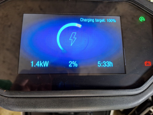

Also... ich hatte gerade Besuch - gestern Kontakt aufgenommen und heute schon da. 🙏🏼
Er hatte ein kleines Gerät (original Ray, vermutlich Diagnosegerät) mit dabei. Vorne unter der Abdeckung (vorher abschrauben) an diesem roten Stecker (zu sehen auf den Fotos vom spanischen Forum) kurz angesteckt, hat meine Ray sofort aufgeweckt. Ladestand 0%, dann sofort an die Steckdose zum Laden und siehe da... sie lädt! 😎
Vielen Dank nochmal für den Kontakt!!

Also... ich hatte vorhin Besuch - gestern Kontakt aufgenommen und heute schon da.
Er hatte ein kleines Gerät (original Ray, vermutlich Diagnosegerät) mit dabei. Vorne unter der Abdeckung (vorher abschrauben) an diesem roten Stecker (zu sehen auf den Fotos vom spanischen Forum) kurz angesteckt, hat meinen Ray sofort aufgeweckt. Ladestand 0%, dann sofort an die Steckdose zum Laden und siehe da... er lädt! 8-)

Nein, hätte er das denn gekonnt?
Ich hab gar nicht erst gefragt...
