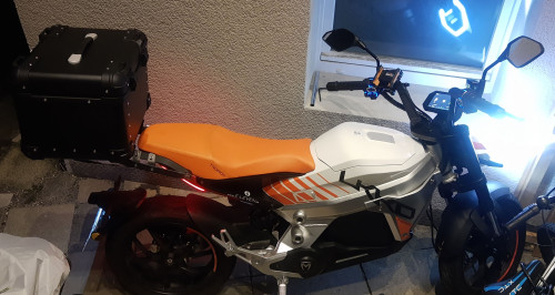

Hi Dotoho, wie ist Deine Erfahrung mit Deiner Lösung und dem Heck Gepäckträger. Ich habe die Sorge, dass das beim Fahren doch ganz schön durch Vibration belastet wird, oder?
Ich habe mir gestern selbst einen Topcase Träger gebaut und eine Alu Kiste drauf. Alles super stabil, aber der originale Ukko Handgriff selbst schwingt mir ein wenig zu sehr, hält alles, aber was ist nach 1000km?
Grüße, Chris

Hallo Chris,Chris_TromoxUkko hat geschrieben: ↑So 12. Nov 2023, 10:32
Grüße, Chris
ich hätte Sorgen wegen der Hebelwirkung/ Position große Kiste hinter dem Hinterrad. Ich hatte so eine Konfiguration als Student (damals alter Verbrenner), wenn da ein paar Bücher (Gewicht) drin lag, ist die Ladung flattrig geworden. Dh: probier die Beladung des Topcase anfangs lieber vorsichtig aus, nicht dass du in der ersten Kurve unfreiwillig geradeaus die Straße verlässt

Ich bin inzwischen mit der UKKO samt top case ca. 1.700 km gefahren und habe keine übermäßigen Vibrationen festgestellt. Ich überprüfe regelmäßig, ob alle 3 Schrauben zwischen Handgriff und Gepäckträger noch fest sitzen. Übrigens hat der Händler bei der Verschraubung zwischen Handgriff und Gepäckträger jeweils ein Schaumstoffstück von je ca. 1,5 x 1,5 cm eingebaut (wohl zur Dämpfung).
