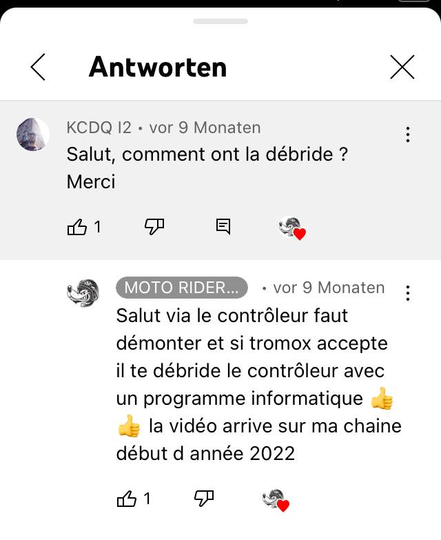

deadropine
Beiträge: 87
Registriert: Mi 31. Aug 2022, 20:00
Roller: Tromox Mino
PLZ: 8
Re: Tromox Mino
Beitrag von deadropine »
Das war in dem Kommentarfeld auf YouTube Video von Moto Rider 64 zu finden.
derdude
Beiträge: 75
Registriert: Do 1. Sep 2022, 16:50
Roller: Tromox Mino
PLZ: 72070
Wohnort: Tübingen
Re: Tromox Mino
Beitrag von derdude »
Also muss man (wen ich es richtig verstehe) den Controller umprogrammieren..?!
deadropine
Beiträge: 87
Roller: Tromox Mino
PLZ: 8
Re: Tromox Mino
Die Frage ist, welchen Controller er meint. Den LINGBO Controller habe ich mit der Software von LINGBO angezapft und Veränderungen getestet. Bringt nichts. Ich glaube er meint den VCU und er spricht von einer Software von Tromox. Kann eigentlich nur die App sein ?????
