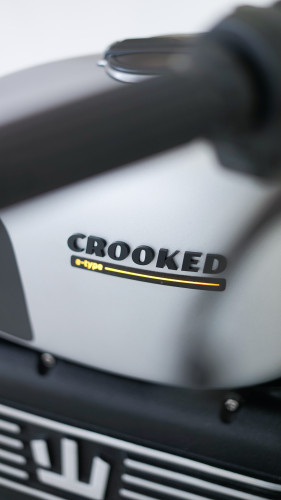

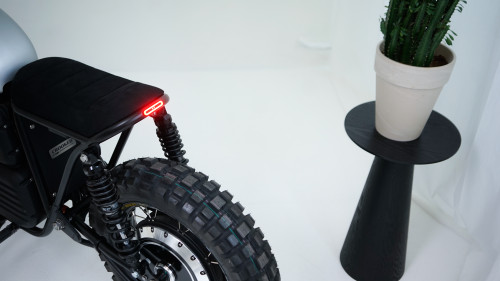

Hier mal ein Umbau

Den hatte ich die Tage auch schon gesehen. Für eine Zulassung müßte wohl wieder ein Schutzblech übers Hinterrad - und für die Praxis auch.
Zwei "Vorteile" hat der Umbau: einen stilechten Tacho, und eine Kabelabdeckung zwischen Hinterrad und Akkukasten.
