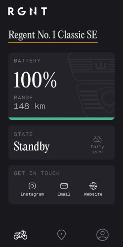

Danke für eure Antworten. Bei mir hat es nun auch geplappt.
Die PIN der SIM Karte musste ich nicht deaktivieren. Es ging mit APN: internet.telekom und der PIN. Es hat aber eine Nacht gebraucht. Am Folgetag war dann plötzlich die Uhrzeit richtig gestellt und im Systemmenü ist eine IP Adresse aufgetaucht. Die App hatte aber noch keine Verbindung. Nach etwa drei Tagen hatte dann auch die App Verbindung und hat den richtigen Batteriestand angezeigt.
