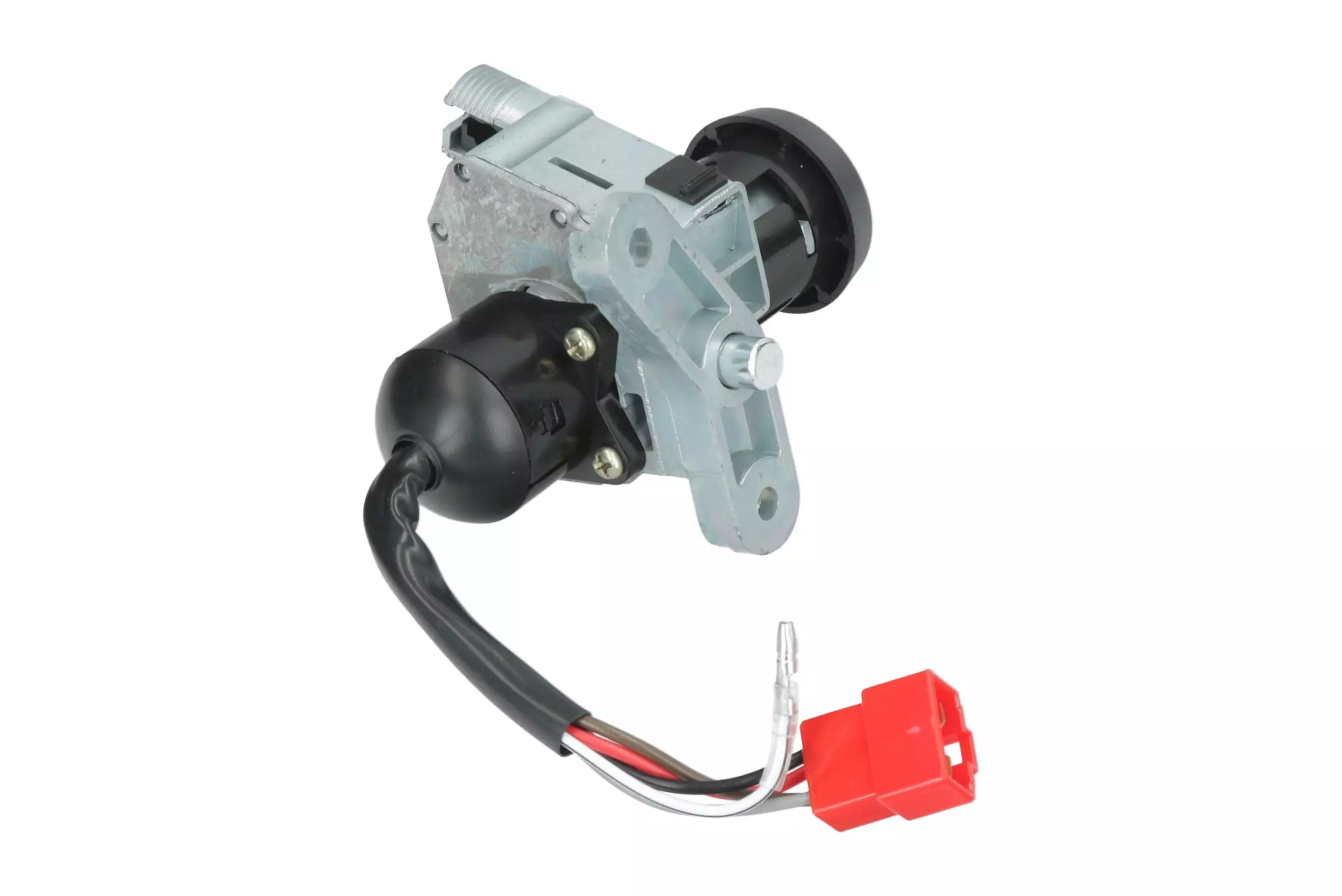

Hallo und willkommen im Forum,
wenn es dieses Zünschloss ist, bestellt man sich vielleicht besser schon mal das Ersatzteil, bevor man da eigene Reparaturversuche mit ungewissem Ausgang startet:
https://gmoto.de/kompletter-zundschalte ... 15694.html
