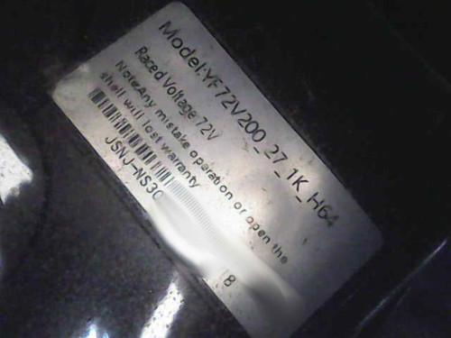

Der Controller wird als "YF72V160A_27_1KH" erkannt.
(Draufgedruckt ist aber "YF72V200_27_1K_H64". 200 (ohne A) heißt vielleicht 200A, leider kann man aber nur 160A Maximalstrom einstellen. Vielleicht kenn jemand einen Trick, wie man auf die 200 kommt.)
Ich habe den Controller nirgends (Ali-dingsbums, fardriver hp ...) gefunden. Ist wohl ein OEM-Teil. Aber er funktioniert mit der fardriver app.
Danke für die Info.
Ist das von der Bauform her ein ND72680 oder eher die Bauform des ND72530.
Was passiert wenn du den Line Current hoch stellst und speicherst? Ich gehe mal davon aus das er auf die 160A wieder reduziert. Was passiert wenn du reduziert?
Probier auch mal den Custom current Wert hoch zu setzen.
Für die OEMs muss es ja auch einen Schutz der Parameter geben, sonst könnte ja jeder dran rum drehen.
Wenn ich an meine ND72680
70V und 500A einstelle wird er als 70500 angezeigt. ;)
