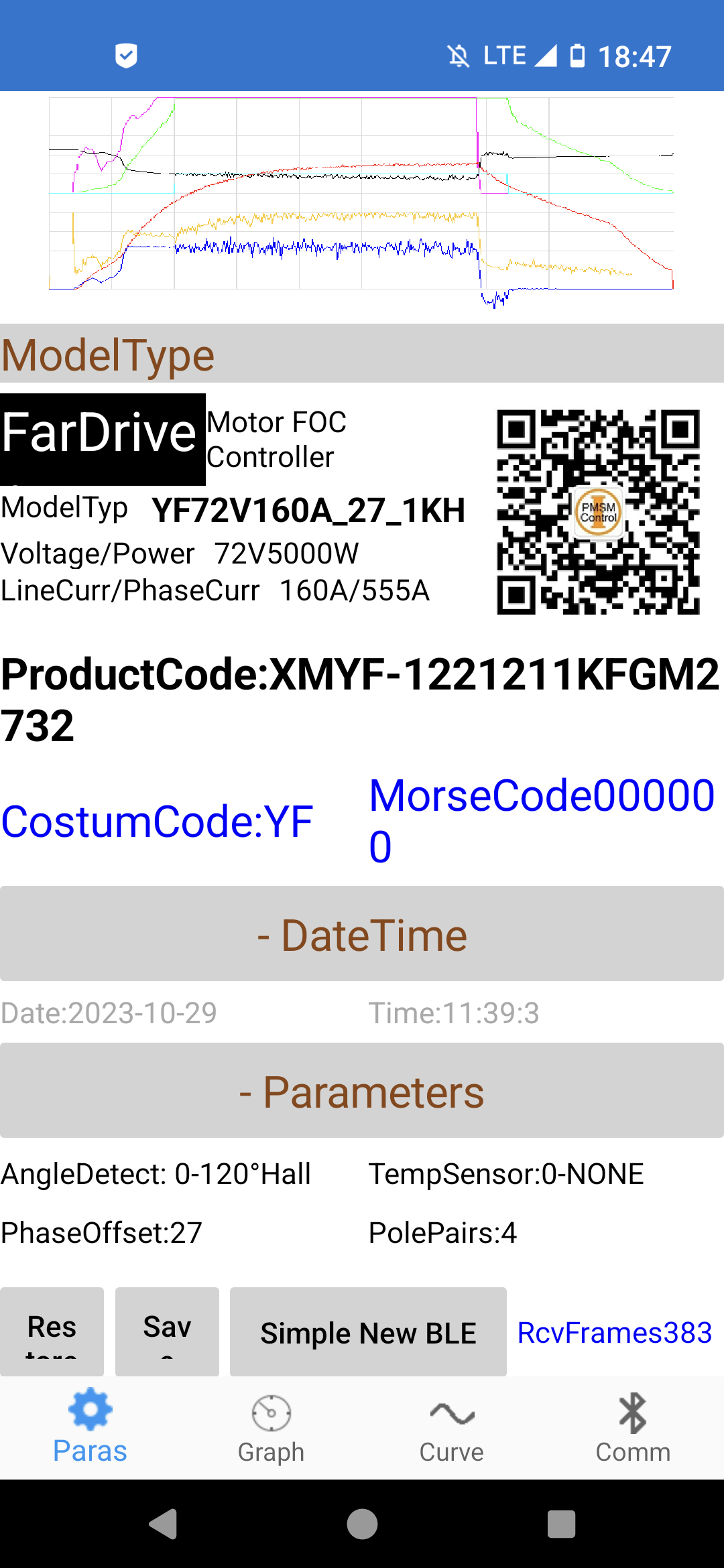

Welches Modell von Fardriver ist den verbaut?

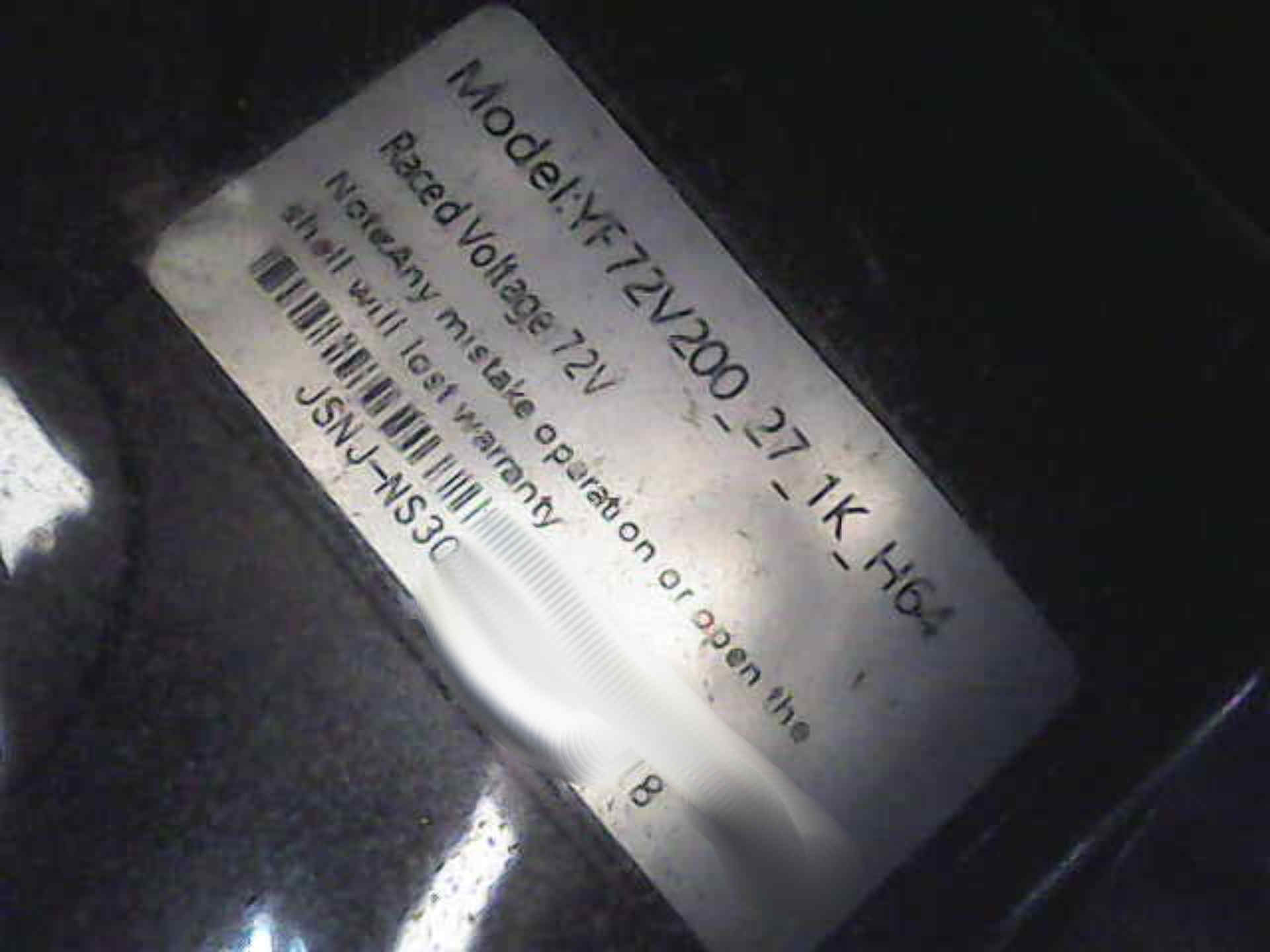

Der Controller wird als "YF72V160A_27_1KH" erkannt.
(Draufgedruckt ist aber "YF72V200_27_1K_H64". 200 (ohne A) heißt vielleicht 200A, leider kann man aber nur 160A Maximalstrom einstellen. Vielleicht kenn jemand einen Trick, wie man auf die 200 kommt.)
Ich habe den Controller nirgends (Ali-dingsbums, fardriver hp ...) gefunden. Ist wohl ein OEM-Teil. Aber er funktioniert mit der fardriver app.

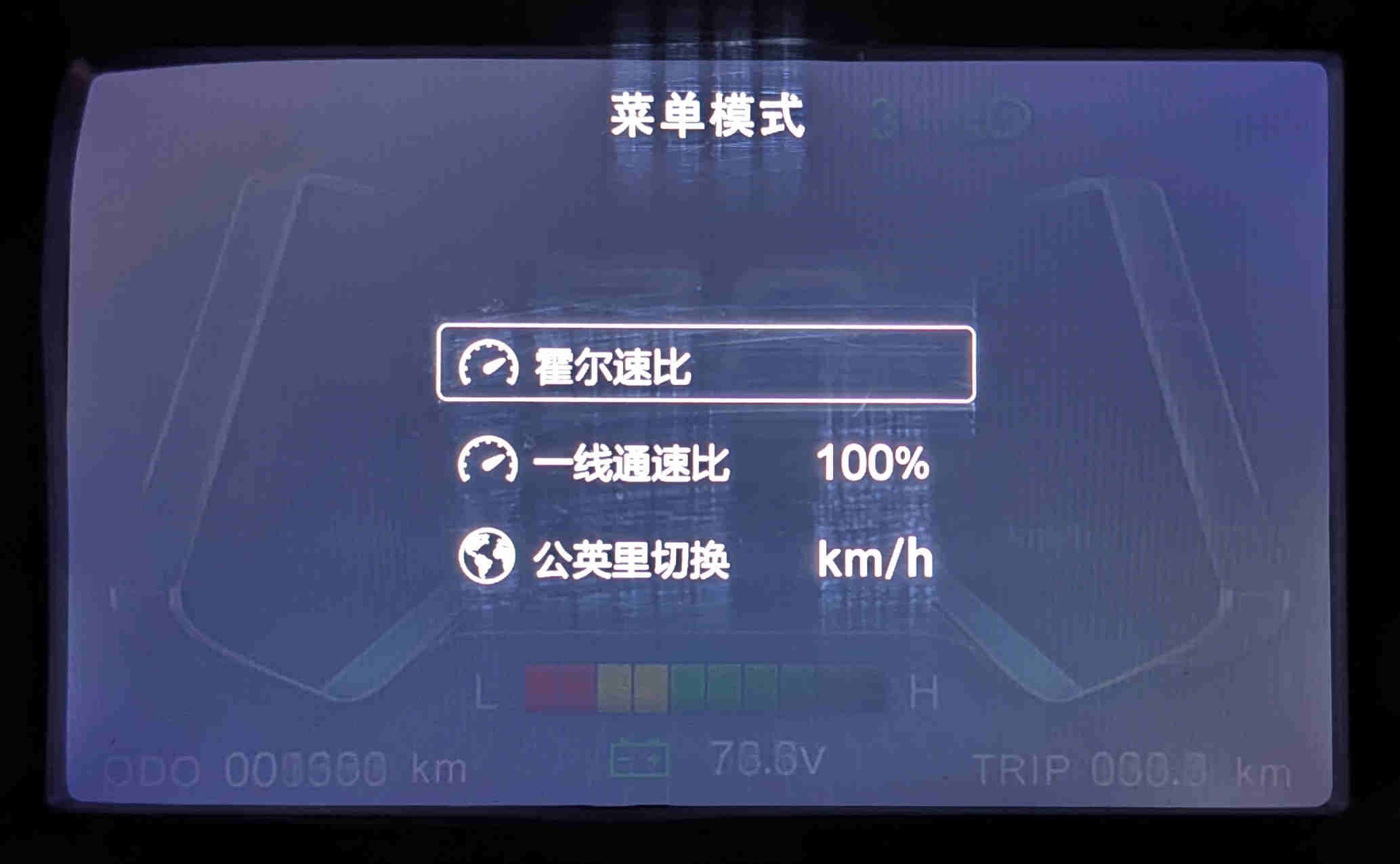

Was ich also zum Display bisher herausgefunden habe:
1. Kilometerzähler zurücksetzen:
Tigre einschalten, warten bis das Display von der Begrüßung auf die normale Anzeige umschaltet und dann gemütlich (so im Sekundenrhythmus) die Lichthupe betätigen (5-7 mal). -> Fertig, Kilometeranzeige zeigt 0
2. Geschwindigkeit anpassen:
Tigre einschalten, flott den Rückwärtsgangtaster drücken und gedrückt lassen, warten bis das Display von der Begrüßung auf die normale Anzeige umschaltet und dann gemütlich (wieder so im Sekundenrhythmus) die Lichthupe betätigen (10-15 mal). -> Die Tageskilometer werden auf Null gestellt und dann kommt das Menu:
Ich habe den ersten Eintrag auf 101%, den zweiten auf 100% gesetzt, dann passt die Geschwindigkeit. (Die Werte muss man austesten, hängen von der Abnutzung der Reifen ab).

Hallo, gerne hier meine kleine Anleitung, um beim Tigre die Geschwindigkeitsanzeige und den Streckenfaktor anzupassen.
Tacho in den Editiermodus bringen
Einschalten
R-Taste gedrückt halten und schnell ca 6 bis 25 mal die Lichthupe drücken
Es erscheint das Sondermenü
Mit der Blinker-links Taste kann nach oben navigiert werden
Mit der Blinker-rechts-Taste kann nach unten navigiert werden
Selektieren des Menüpunkts mit der Lichthupe
Oben: Anzeige der Geschwindigkeit im Display
Mitte: Streckenfaktor für Kilometerstand
Unten: Umschaltung km/h bzw mph
Werte Ändern
Nach dem Selektieren kann der Wert mit Blinker rechts erhöht werden bzw mit Blinker links reduziert werden.
Zum Abschluß nochmal die Lichthupe betätigen
Roller ausschalten

Axolotl hat geschrieben:
Do 16. Nov 2023, 19:26
dominik hat geschrieben:
Mi 8. Nov 2023, 16:29
Danke für die Info.
Ist das von der Bauform her ein ND72680 oder eher die Bauform des ND72530.
Was passiert wenn du den Line Current hoch stellst und speicherst? Ich gehe mal davon aus das er auf die 160A wieder reduziert. Was passiert wenn du reduziert?
Probier auch mal den Custom current Wert hoch zu setzen.
Für die OEMs muss es ja auch einen Schutz der Parameter geben, sonst könnte ja jeder dran rum drehen.
Wenn ich an meine ND72680
70V und 500A einstelle wird er als 70500 angezeigt. ;)
