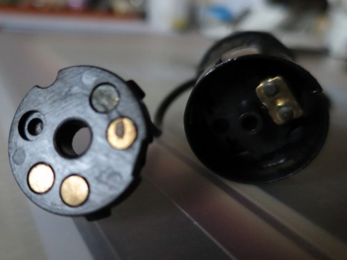

das Schloss ist nur geklemmt, du kannst es so nach oben rausziehen.
Kontaktspray ist nur eine kurzfristige Lösung, weil der Kontakt verbrannt ist.
Da hilft nur feines Sandpapier, um den Kontakt wieder blank zu bekommen.
Gruß Harry

So sieht es aus wenn der Kontakt verbrannt ist.
Gruß Harry
