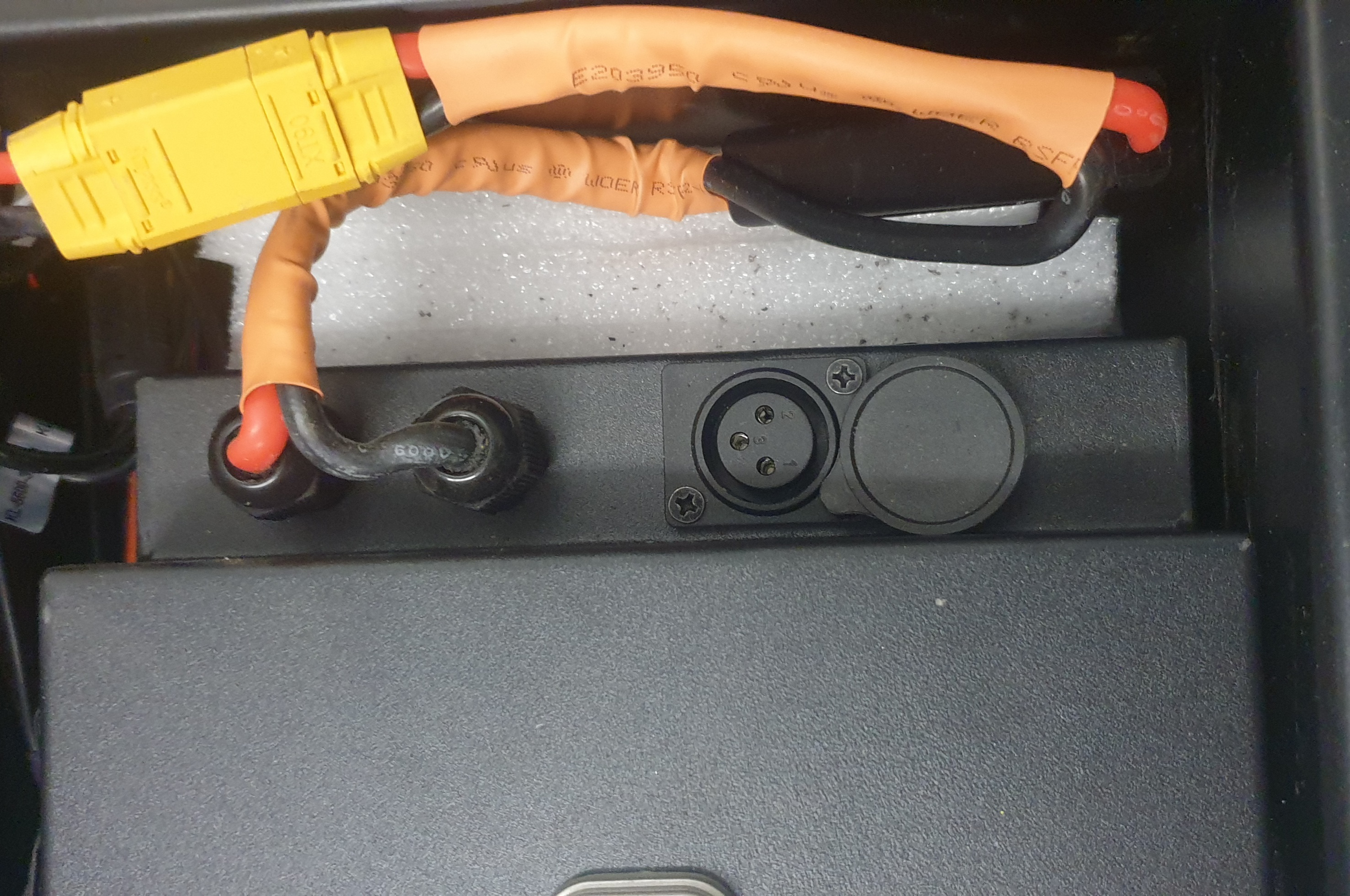

An meinem Akku gibt es direkt einen Anschluss fürs Ladekabel. Der Verkäufer meines Rollers (eflux Vision X2) sagte mir das man den Akku aber nur IM Roller laden sollte. Allerdings konnte oder wollte er mir nicht erklären warum.
Deshalb die Frage in die Expertenrunde: Kann man den Akku auch ruhig extern laden? Falls nein,warum nicht?
Gruss
Ich nutze mal gleich diesen Thread hier mit.

Also hier drauf achten welches Ladegerät verwendet wird.
In der Originalkonfiguration wird die Ladespannung noch durch das Motorsteuergerät geführt, ich weiß nicht ob das nicht noch irgendwas macht damit. Eventuell schaltet das auch ab.
Aber das mitgelieferte Ladegerät kann das auch, von da her geht das auch direkt.

Re: Ladeadapter für eflux RS 45 Dualstreet
Das ist bei mir auch der Fall. Von der Ladebuchse am Roller gehen die Leitungen erstmal in den Controller rein. Von da aus dann auf den Akku. Nun ist es natürlich eine gute Frage ob man diesen Weg übern Controller auch übergehen kann und gleich direkt an den Akku ran. Dann wäre die nächste Frage ob ich das Ladegerät dann direkt an die Buchse am Akku anschließen kann,oder lieber mit nem XT90-Verbindungskabel an den Stecker ran gehe....
wie du deinen Akku laden kannst, hängt von dem verbauten BMS ab.
Wenn dein BMS einen separaten Ladeeingang hat, funktioniert das Laden über den Ausgang nicht.
Meistens ist der Ladeeingang am Akku aber intern mit dem Akkuausgang verbunden.
Das kannst du aber einfach testen, indem du dein Ladegerät mit dem Akkuausgang verbindest und misst, ob Strom fließt.
Der Ladestecker an deinem eFlux wird wahrscheinlich, wie bei meinem Mach1, über den Controller geführt, um zu verhindern, daß du beim Losfahren das Ladegerät hinter dir herschleifst.
Hallo Harry,
Welches BMS bei mir verbaut ist bzw wie das angeschlossen ist weiß ich leider nicht.
Ich habe es jetzt aber einfach mal riskiert und das Ladegerät direkt an dem Anschluss am Akku eingesteckt und unter Beobachtung geladen.
Es hat funktioniert. Nach dem Ladevorgang hat das Ladegerät auch abgeschaltet, bzw von rot auf grün gewechselt. Eine Testrunde bin ich nun auch schon gefahren und bisher lief alles gut.
Sollten durch das externe Laden doch noch irgendwelche Probleme auftauchen, werde ich es hier noch kundtun.
Danke schön an alle und beste Grüße!
