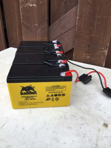

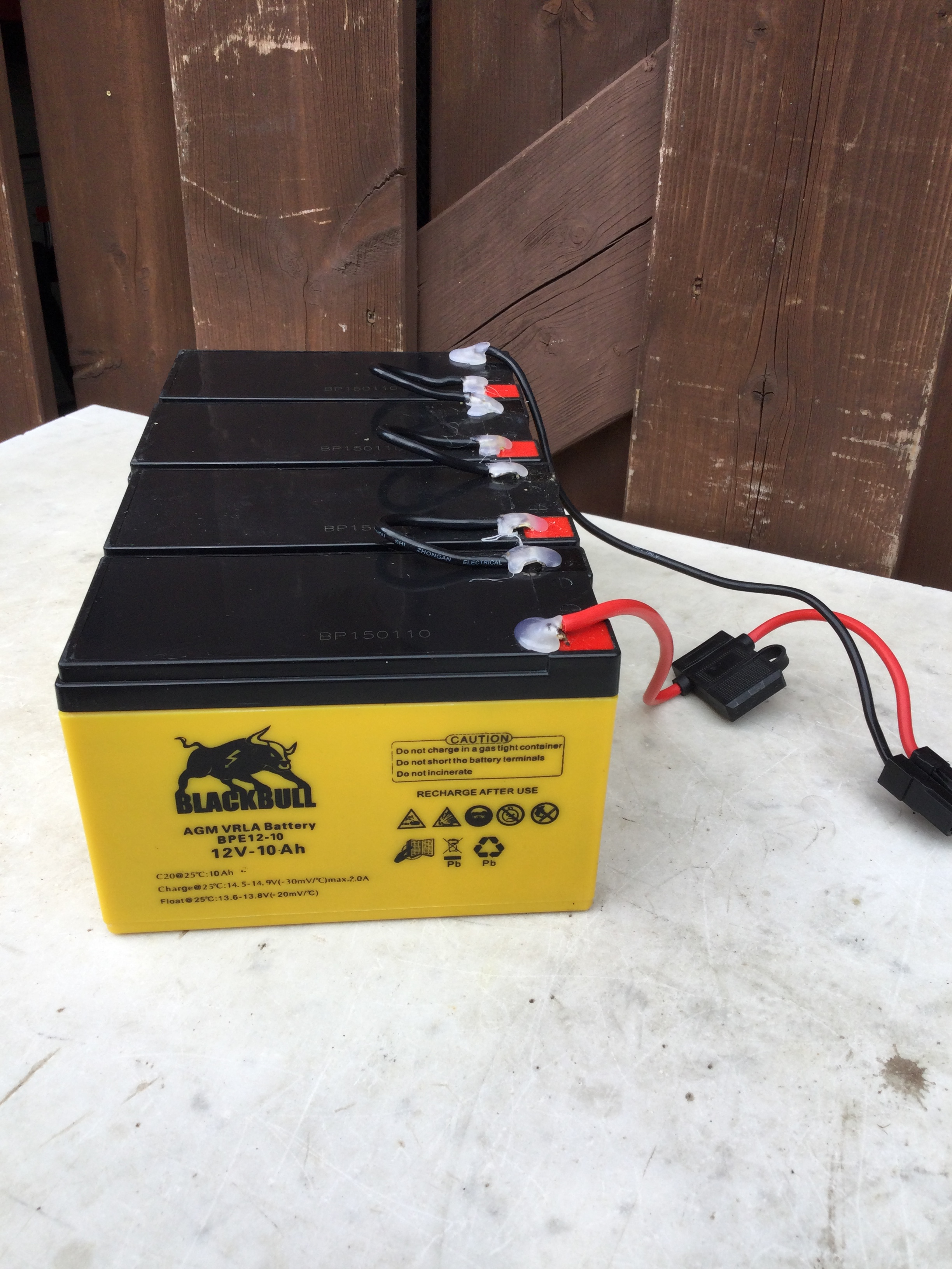

Hallo erstmal,
ich heiße Ralph und bin neu hier.
Habe mir im Jahr 2015 den Evoking mit vmax 55km/h geholt.
Er wurde ca. 15 Monate benutzt und dann ins Eck gestellt.
Nun möchte ich diesen Scooter wiederbeleben und muß natürlich neue Batterien kaufen.
Mein Einsatzgebiet ist der Campingplatz, also Kurzstrecke zum Einkaufen.
Wo kaufe ich bitte einen Satz Batterien und welche Marke würdet Ihr empfehlen ??
Ich habe noch die Originalen im Scooter 48V mit 10Ah.
Und die Kabel sind verlötet. Was mache ich da am einfachsten ??
Danke für eure Hilfe.

Naja, im Prinzip geht jeder Akku, sowohl die aus dem Baumarkt als auch die vom Motorrad-Fachhandel, solange halt die Größe passt.
Kommt halt nur drauf an wie "fertig" das ganze sein soll.
Die tabs löten ist nervig weil die viel Wärme weg ziehen.
Ich sehe kein Problem dafür Flachstecker zu nehmen, solange es die besseren sind (die welche in das Loch in dem Tab mit rein greifen).
Beim Crimpen aber dann gutes Werkzeug nehmen.

Bin gerade dabei die Kabel abzulöten.
Dann kommen Stecker drauf, 6,3mm.
Ok, aber wo kaufe ich gute Akkus ??
