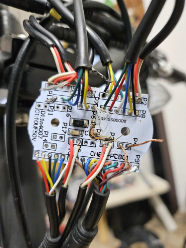

Beitrag von chloehammer@gmx.de »
wo bekomme ich dieses modul bin voll am verzweifeln bitte helft mir.... danke
