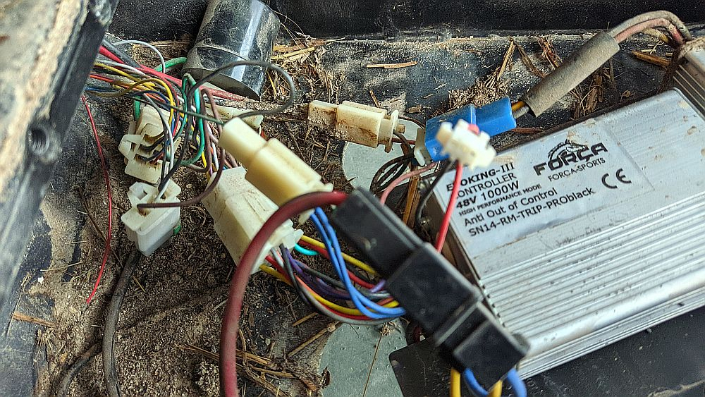

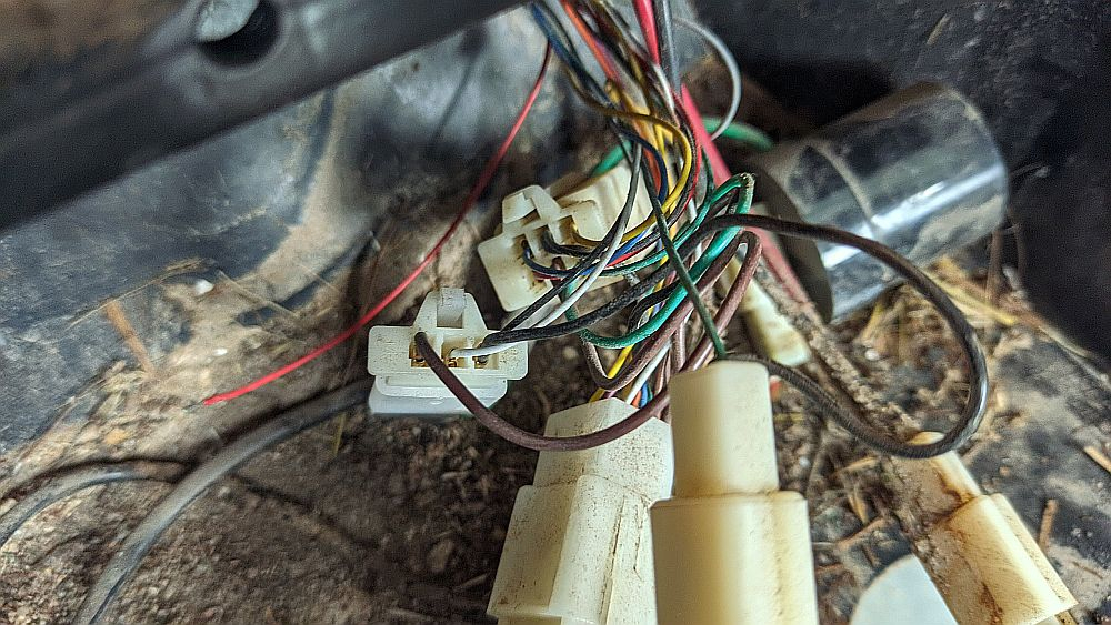

Habe heute umsonst einen Forca Evoking 3.0 48V 1000W mit Straßen Zulassung bekommen.
Leider passiert Garnichts sobald man den Schlüssel dreht. Batterie und Sicherung sind in Ordnung beides schon kontrolliert .
Habe jetzt mal den Controller ausgebaut und habe dabei schonmal gesehen das der Vorbesitzer den Ständer Schalter gebrückt hat.
Das ganze wäre ja noch nicht so schlimm aber als ich das Kabel weiter zurück verfolgt hatte ist mir folgendes aufgefallen.
Wenn ich das gelb blaue Kabel zurück verfolge ist am Stecker auf der Gegenseite nur noch das gelbe Kabel vorhanden und weiter hinten am
Kabelbaum ist ein loses rosa Kabel.
Hat evtl jemand eine Ahnung ob dieses rosa Kabel dort mit auf den Stecker angebracht werden muss und wozu dieses dient ?
würde ja gerne Bilder hochladen nur weiß ich leider nicht wie. Hoffe es klappt
Bin über jede Hilfe sehr dankbar.

Re: Vekabelung Forca Evoking 3.0
es gibt leider nur wenige Forca-Fahrer, die im Forum aktiv sind.
Dein Evoking ist so ähnlich konstruiert wie mein ehemaliger Mach1.
Bei dem kam das rosafarbene Kabel vom Schloss.
Gruß Harry

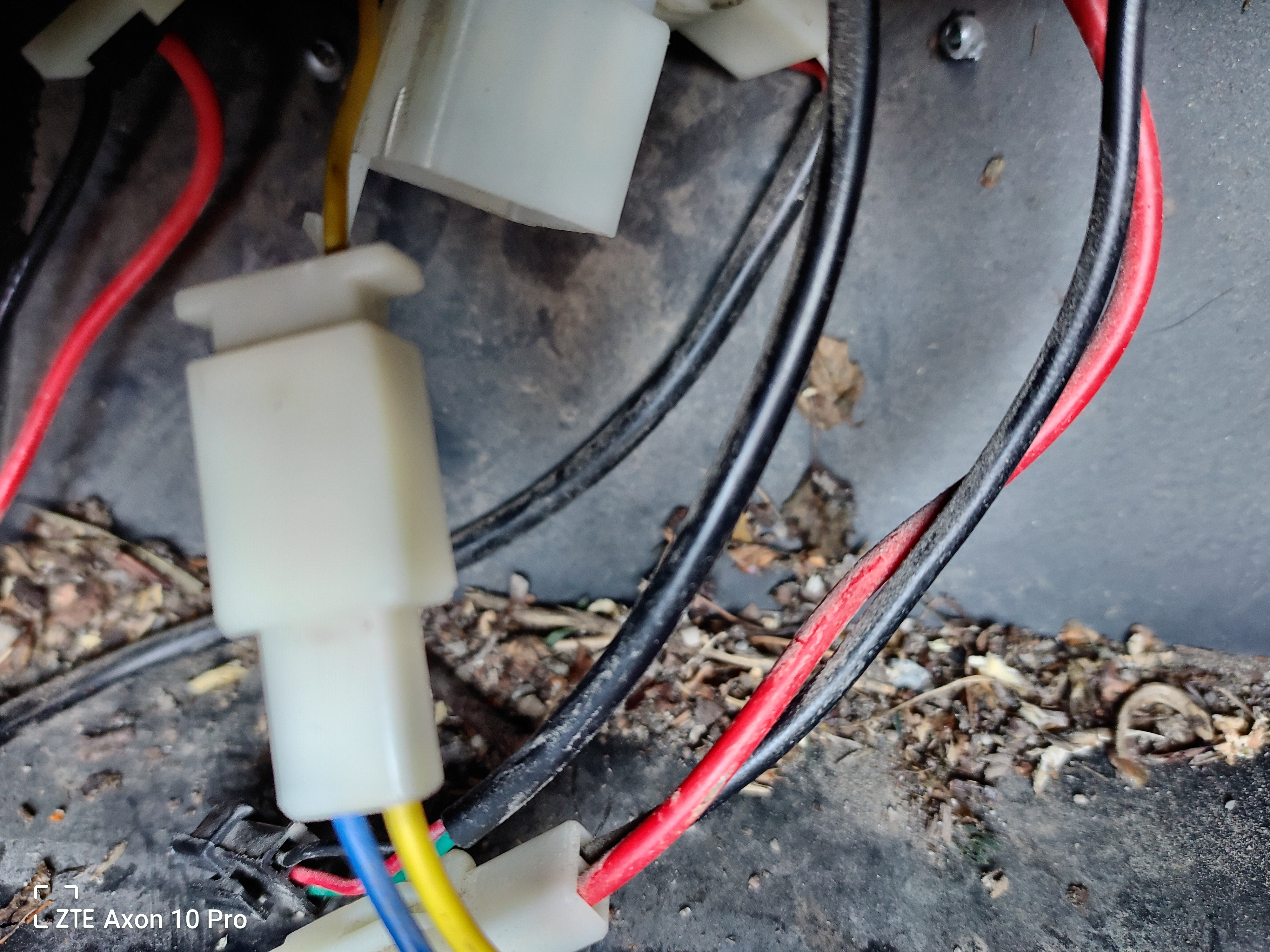

Moin,
ich klinke mich mal ein in die Runde.
Bei mir ist ein kleines rotes Käbelchen ab und weiß nicht wo das hin muss.
Desweiteren gibt der Roller auch nur sporadisch hin und wieder mal sein Eco & Boost frei aber nicht wenn man den Knopf drückt. Hat einer eine Idee was das sein kann?

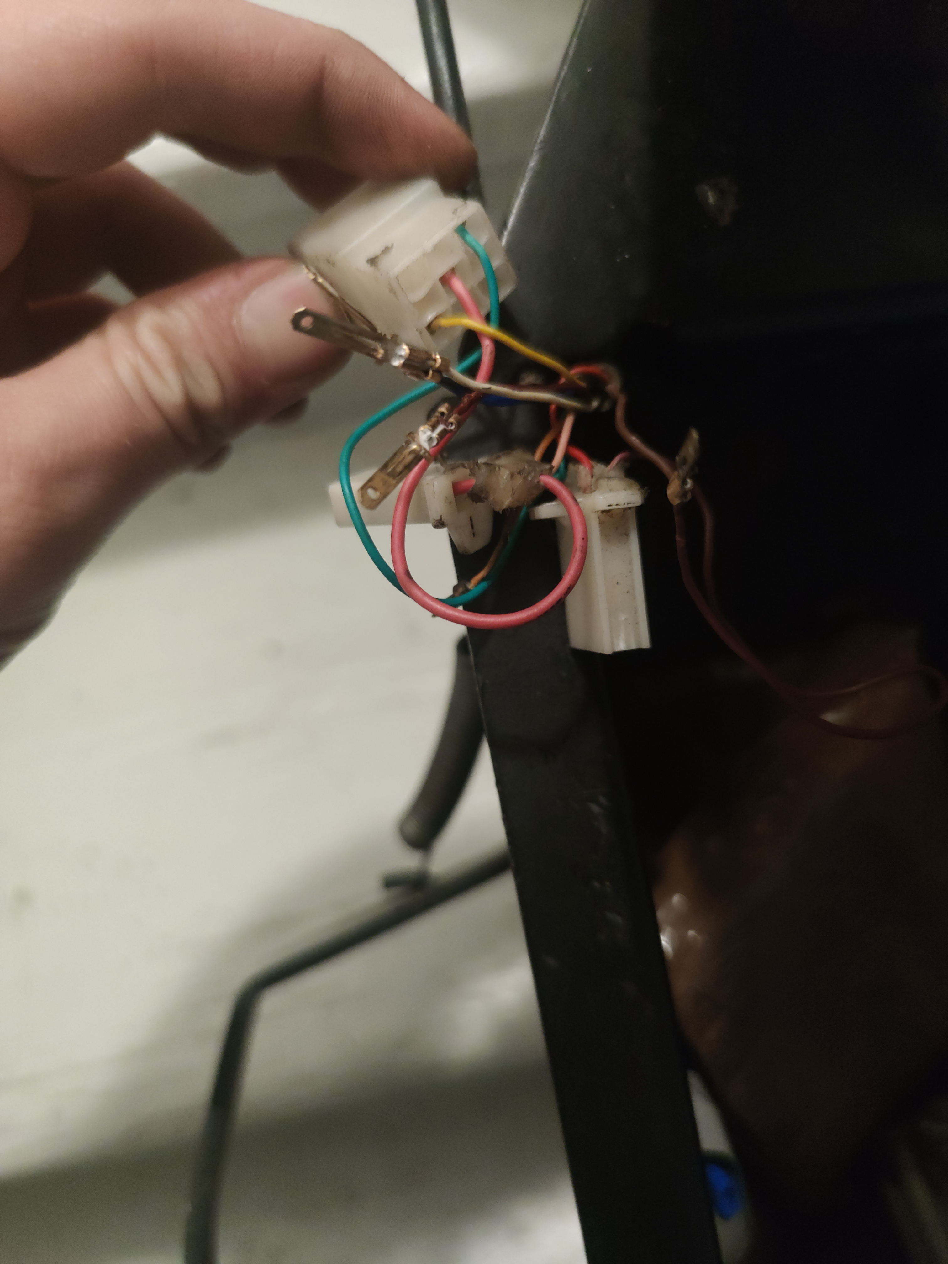

- Beiträge: 2
- Registriert: Mo 22. Jul 2024, 10:35
- Roller: Forca Evoking 3.0
- PLZ: 15837
bei mir ist auch dieses kleine rote Kabel ab hoffe uns kann einer sagen wo das hin kommt
