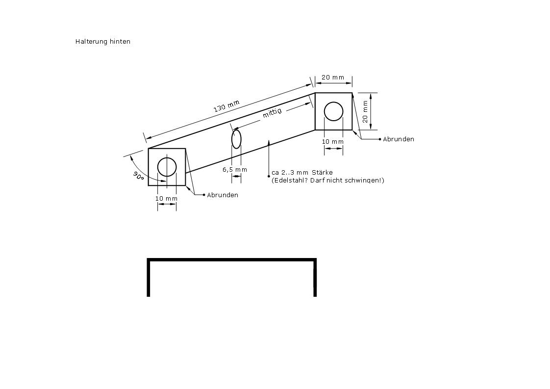

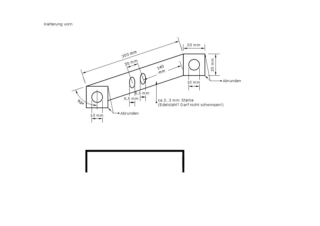

Auf Grund des großen Interesses (grins) hier noch die Halter für die Blinker zum MACH1:
Beim Umsetzen des Entwurfes bin ich von Edelstahl ausgegangen und habe das dann auch so gemacht. Alu war mir dann doch zu weich.
Halter vorn
Halter vorn
Halter hinten
Halter hinten
