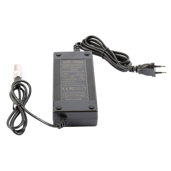

Also ich messe zum Schluss der Ladung nach meinem Arbeitsweg nach ca. 4h Ladezeit, wo das Ladegerät normalerweise gleich abschaltet 58,2V. Der Lüfter dreht aber noch. Dürften hier denn nur 55V anliegen?
Dann wäre das Ladegerät ja schon wieder defekt

habe bei S&S reklamiert und einen Ungleichtausch meines 2A Lüfter-Ladegeräts auf das lüfterlose 2A Ladegerät angefragt. Alles anstandslos und zügig verlaufen.
In den ersten 6 Monaten, muss man sagen, ist S&S schon klasse
Habe mit dem Tauschladegerät jetzt knappe 3kWh geladen und es funktioniert. CC bis genau 57,6V und es fährt den Strom bei CV langsam herunter.
Akku wird nicht warm, alles jut.
Hoffentlich bleibt das so.
Da ich in der Wohnung lade ist das lautlose aufladen auch eine Bereicherung:

Das selbe habe ich jetzt auch gekauft.
Dieses schaltet bis jetzt ab.
Die zwei mit Lüfter scheinen beide defekt zu sein.
Ich hoffe die neuen Akkus haben noch nichts abbekommen.
