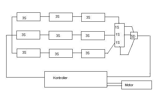

Hi!hiliagusta hat geschrieben:..., indem man 9S-10S-Reihen aufbaut und dann 3 solche Stränge parallel schaltet. Jeder Strang braucht eine Schottky-Diode, und die 10-3S-Akkus mussen in 5er-Gruppen hiermit ....
Vielen Dank für Deine Tipps bezüglich Lipos!
Ich verstehe nur etwas nicht: Aus 3S Akkus kann ich nicht 10S aufbauen (nur 9S), also benötige ich für 10S zB 2x3S und 1x4S, richtig?/falsch?
Zweitens: Wieso brauche ich 10-3S-Akkus beim Laden? sind es nicht 9-3S Akkus (oder 6x3S und 2x4S)?

hiliagusta
Re: Forca Cityspeedster 800
@Monello
Die 10-3S-Akkus werden so wie im bild verbunden, ich zittiere, was ich schon mal woanders schreib, in diesem Thread viewtopic.php?f=3&t=1485&start=10 am besten durchlesen: "Weiter sieht man hier ein Bild meiner Vorstellung eines Lipo-Akkus: Dazu braucht man 10 B-Grade 3S-Akkus, wovon einer in im Betrieb als 3*1S-Akkus benutzt wird, wobei die 3 Zellen parallel geschaltet werden, aber zum Laden wieder miteinander verbunden werden, und mittels des immer noch intakten und gemeinsamen Balancer-Kabels als ein normaler 3S-Akku geladen wird. Die durchtrennten Kabeln zwischen den 3 Einzelzellen sollten bei diesem Manöver nur wenig verlängert werden, um es beim ursprünglichen Innenwiderstand zu belassen, da meine Theorie sowieso etwas gewagt ist. Dieser "gesplitete" Akku befindet sich rechts im Bild. Noch weiter rechts wird nur noch eine Schottky-Diode (SD) abgebildet... Der Grund fürs "Spliten" eines 5Ah 3S-akkus in 3 1S-Akkus ist, daß dieser 3S nur 8,8€ kostet während 3 1S-Akkus mit 5Ah 33€ kosten, und ich will mich ans Prinzip des minimalen Budgets halten, für einen HiTech-Akku der immerhin 60-Entladecyclen bei kostanten 300 Ampere aushalten sollte... Erfahrungsgemäß bin ich aber nicht bei 300A, sondern bei max 15-20A laut Monellos Beitrag-1 viewtopic.php?f=3&t=1036 für seinen 800W-starken Scooter. Übrigens dieser ist der fragliche Akku: http://www.hobbyking.com/hobbyking/stor ... ttery.html "

Vielen Dank für Deine Antwort und den Verweis auf die anderen Threads. Nun bin ich im Bilde und sehe den Unterschied zw. unseren Vorschlägen der Akkuanordnung. Ich zerlege auf Grund gewisser Risiken nicht gerne konfektionierte Akkus und würde mich daher für 3+3+4 als 10S entscheiden (sofern verfügbar). Das mit den B-Ware-Akkus finde ich gut, doch sollte man sie dringend auf Funktion überprüfen da sie alle zueinander passen sollen um nicht frühzeitig kaputt zu gehen (besonders heikel bei B-Ware die Zellendrift unter Last) - dann gibts nämlich Rauch.
