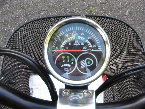

bei der letzten Fahrt ging es auch öfters bergab. Ohne Antrieb beschleunigte der e Scooter auf gefühlte 30 km/h.
Mein Tacho zeige bis 25 km/h die Geschwindigkeit korrekt an. Danach ging der Zeiger bis zum Anschlag, d.h.
senkrecht nach unten.
Ist das normal, oder handelt es sich um einen Gewährleitungsfall?
Kann ein BT-250-Fahrer dieses Verhalten mal nachvollziehen?

weiß jemand wie der Tacho gesteuert wird?
Ein Geber, der wie beim Fahrrad bei jeder Radumdrehung einen Impuls gibt, ist
am BT-250 nicht verbaut.

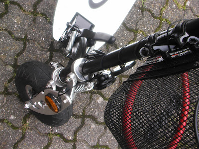

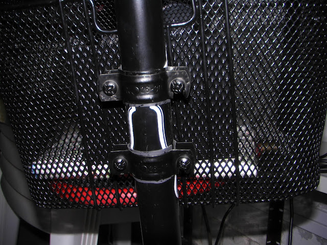

Falls mal ein User auch vor dem Problem steht einen Korb an die Lenksäule anzubauen.
Hier mein Tip:
Weil es sich um ein 1‘‘-Rohr handelt, eignen sich Rohrschellen mit aufgeschweißter
Mutter aus dem Sanitärhandel. Mit einer M8-Gewindestange und ein paar Muttern kann
man sogar den Korb auf Abstand montieren.

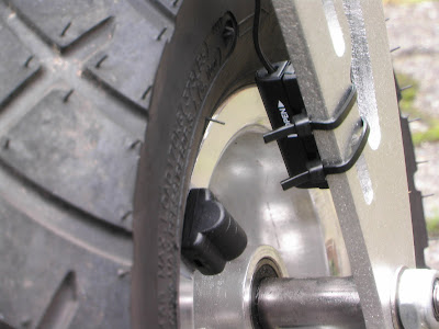

von meinem Fahrradhändler habe ich einen passenden Fahrradcomputer bekommen.
Der SIGMA Sport MC 8 erfüllt alle Bedingungen für den BT250 (frei einstellbarer Radumfang,
langes Kabel und ein Magnet zum Aufkleben)
