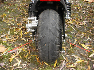

Dein Problem mit dem Kettenspannen kann ich nicht nachvollziehen. Ich habe schon mehrmals die Kette nachgespannt.
Wenn Du die Schraube der Hinterachse leicht löst und die Schrauben der beiden Kettenspanner um eine Umdrehung anziehst, dann dürfte sich die Flucht der beiden Zahnräder nicht verändern. Das wiederholst Du so oft, bis sich die Kette beim Draufdrücken nur noch einen halben Zentimeter runter drücken lässt. Radachse wieder festziehen und die Kette dann noch reichlich schmieren, um den Reibungswiderstand zu vermindern. Fertig!

Meine Kette habe ich noch nicht aufgespannt. Da auch eine Akkuzelle kaputt ist, lasse ich mir damit Zeit. Da das Wetter jetzt wieder kühler wird, nehme ich mir den Rolektro erst einmal in aller Ruhe vor und werde so diverse Verbesserungs- und Wartungsarbeiten, so wie hier auch schon von anderen Mitgliedern beschrieben, vornehmen. Darüberhinaus werde ich meinen BT 250 umlackieren und habe mir als Farbe Mauritiusblau von Glasurit ausgesucht. Passt ja auch, denn in dem Haus, in dem ich wohne, ist im Erdgeschoss eine Gaststätte, die Mauritius heißt.
Einer der Kettenspanner ist übrigens total verbogen gewesen. Ich habe ihn wieder gerichtet, werde mir aber einen Satz neue Kettenspanner ordern. Achsen und Kugellager habe ich größtenteils schon gesäubert und geschmiert. Die seitlichen, gelben Katzenaugen fehlen bei meinem BT 250 auch. Waren bei der Lieferung gar nicht dabei. Na, ja, spätestens zur neuen Versicherungssaison am 01.03.2012 werde ich den BT 250 fertig haben. Kommt Zeit, kommt Rat. Ich als Neurentner habe ja viel Zeit. Sage mir einer, Rentner haben nie Zeit.
