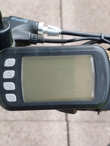

Fahre seit kurzem einen Forca Evonik 3 und möchte diesen gerne mit einem Comfort-Display nachrüsten.
Der Grund ist das ich der Meinung bin das ich über dieses den Akku stand und die Geschwindigkeit besser sehen kann.
Kann mir bitte jemand sagen wo ich dieses bekomme ?
Bei den Händlern im Internet ist es vergriffen .
Lieben Dank

Mahlzeit meine den Forca evonig 3 und das comforttacho über den man Akkustand / Geschwindigkeit abrufen kann.

Blöde Autokorrectur am Handy so nochmal von vorne Forca Evoking III
Und mit dem Comfort-Display das was mit hochgeladen wurde zu diesem Beitrag

Nein es muß nicht das Display sein , das Display müsste nur Geschwindigkeit , Akkustand und gefahrene km anzeigen.

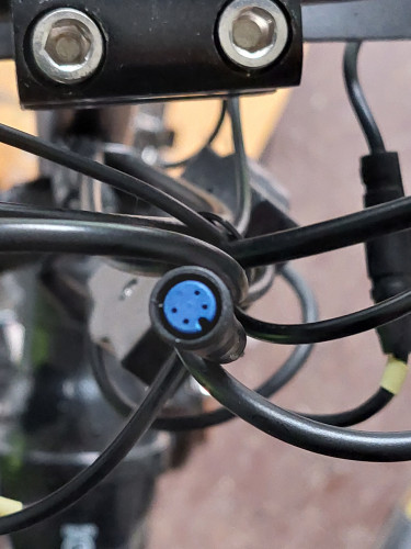

Ein Bild von dem vorhandenen Anschluss lade ich mit hoch.

hi, jo also die display´s die ich dir verlinkt hab passen so ohne weiteres erst einmal nicht. die haben einen 5-poligen anschluß, deiner hat nur 4.
wie ich gesehen hab gibt es für einige display´s auch adapter so das sie auch bei dir passen könnten. ich schreibe "könnte" weil ich weiss es nicht welches passt oder passen könnte und ich kenne auch nicht die pinbelegung.
aber...
schau dir mal diesen link an, dass ist das display des evoking 4 und es ist genauso wie dein anschluß 4 polig. hier denke ich könnte es bei dir auch passen. es ist auch ein 48 volt display wie du ja ein 48 volt system hast. denke hier hast du das kleinste risiko das es nicht funzt. es hat auch bzw. sollte auch deine funktionen vom scooter beinhalten. du kannst bzw. solltest aber ruhig vor dem kauf mal den verkäufer anschreiben, ihm dein scooter model und voltzahl und die pinzahl deines steckers mitteilen und fragen ob das display an deinem scooter funktionieren könnte. es ist übrigens auch der hersteller von deinem scooter in china
also die sollten schon wissen was geht und was nicht. wenn nicht kannst du auch gleich fragen ob sie das gesuchte display noch liegen haben.
https://de.aliexpress.com/item/40004923 ... 17adRWRgZi
ansönsten hätte ich hier noch einen link mit diesem adapter auf 4 polig. auch hier wenn du dich hier hin entscheiden willst ruhig mal den netten chinamann anfragen per nachricht und sich mit dem unterhalten, vielleicht kann er helfen...
https://de.aliexpress.com/item/10050019 ... 3339%22%7D
