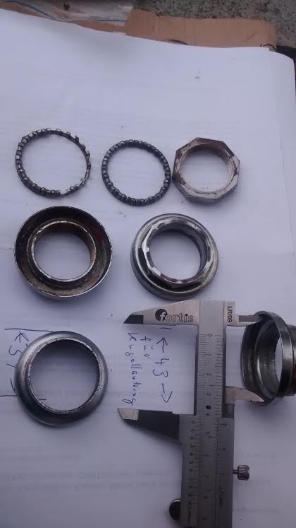

Hallo, Martin aus Hamm hier. Ich habe einen solchen Roller zur Zeit zerlegt da das Lenk Lager defekt ist. Ich bin selber im Roller Krad Bereich tätig konnte aber ein solches Lager auch im Fahrrads Zubehäör nicht bekommen. Optisch ist das Gerät mit einem Viron baugleich; leider kann ich über Berlin keine Teile oder Auskünfte dazu bekommen. Die Schaft Aufnehme der inneren Lagerringe zum Steuerkopf haben jeweils 37 mm. Laufringe außen je 43 mm. Hatt jemand eine Bezugsquelle bzew. gibts den Laden in Münster noch der vor ca 3 Jahren eröffnet haben soll ?

Hallo Martin,
dieses Lager sollte passen. Die meisten Teile dieser Art von Scooter sind Markenübergreifend baugleich und untereinander austauschbar, egal ob Forca, Viron, Mach1, Rolektro, SXT, Flux, Aero oder wie auch immer sie heißen.
http://www.sunds-sportartikel.de/gabel- ... ooter.html
