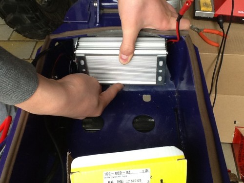

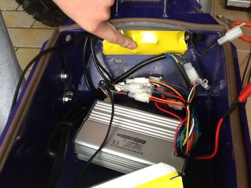

Sehr gute Maßnahme !
Denn mit dem Vorderrad werden Steinchen und Nässe direkt in Richtung Akkuwanne geschleudert.
Dort befinden sich Öffnungen, die ich inzwischen zugeklebt habe.
So geht es auch, dafür hat der Controller dann keine Lüftung. Da ich den Escooter nicht für längere Fahrten nutze macht dem Controller die mangelnde Lüftung nichts aus.

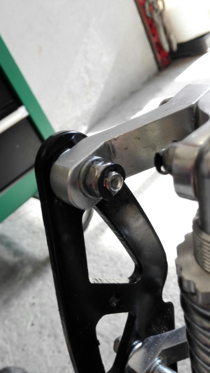

Ich werde das auch bei den hinteren Federbeinen auch so oder so ähnlich machen ... Vorne ist allerdings ein ähnliches Problem mit der Schwinge und dem Federbein ... original alle Schrauben fest und null Federwirkung... so eine Fehlkonstruktion! Ich habe dann die Schrauben allesamt etwas gelockert und nen Sicherungsring aufs restliche Gewinde gesteckt, um sicher zu gehen das sich da während der Fahrt nix löst... könnte sonst problematisch werden
Brushlessman
Re: Mach_1 Verbesserungen
Das Problem liegt auch daran das diese verbauten „Laufbuchsen“ im inneren jeder Schwinge zu kurz sind ! Vielleicht drehe ich mir neue Buchsen auf Arbeit...
Brushlessman
Das wäre halt die Optimallösung... es würde allerdings auch mit Beilagscheiben gehen die den selben Außen- und Innendurchmesser wie diese Laufbuchsen haben... Hauptsache du „quetscht“ die Schwingen nicht ein wenn du die Schrauben anziehst ... den Vollidioten der das fabriziert hat möcht ich gern mal über den Weg laufen ...2Alf20658 hat geschrieben:Ja, solch eine Möglichkeit hätte ich auch gerne...... ( es gibt leider keinen Neidsmilie..).Vielleicht drehe ich mir neue Buchsen auf Arbeit...
EilemitWeile
Ich nehme immer Unterlegscheiben. Habe diese in allen möglichen Varianten.2Alf20658 hat geschrieben:Diese mit Heisslagerfett behandelt und mit Dichtungen aus dem Sanitärbereich versorgt.
Ohne Unterlegscheiben mache ich kaum was.
EilemitWeile
Ja, jetzt habe ich die Unterlegscheibe erkannt. Das Weisse ist gar keine Sanitätsdichtung.
Bei mir federt mehr der Sattel als der Stoßdämpfer. Bei 10 km/h ist das auch genug.
