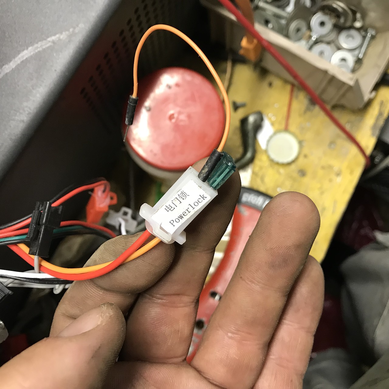

Das geht auch, aber viel einfacher ist es den Stecker am Steuergerät abzuziehen und da mit nem kurzen Kabel zu überbrücken. Da hast du keine Fummelei mit dem Schloss. Bei meinem 1000Watt und 1600Watt Steuergeräten ist es der Stecker mit einem orangen und einem roten Draht der mit Powerlock beschriftet ist, der gebrückt werden muss:

Ah, das mit dem Stecker ist echt ein super Tipp. Vielen Dank!

Re: Mach1 ohne Funktion
Ja, es war das Schloss. Jetzt muss ich nur noch den 2.ten fit kriegen. Bei dem kommt Strom an, aber er fährt nicht. Null Reaktion beim Strom geben.
