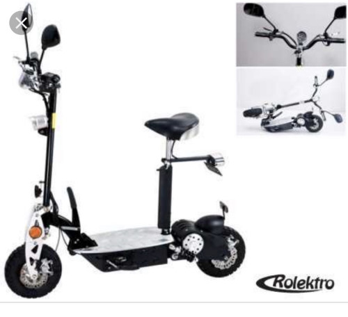

Oh sorry... der Roller ist ein Rolektro bt250 mit strassenzulassung. Da ich gerade nicht in der nähr des Rollers bin ein Internet Foto, genau das Gerät ist es
Was für einen Motor kann ich da denn einbauen ,& was muss ich dann noch ändern? Batterie? Steuergerät?
