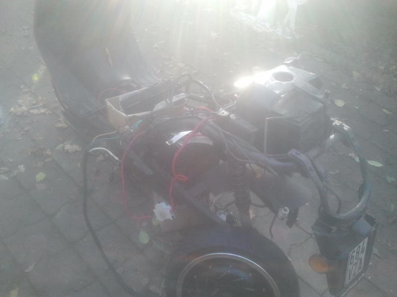

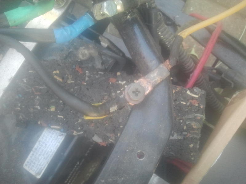

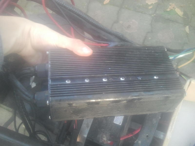

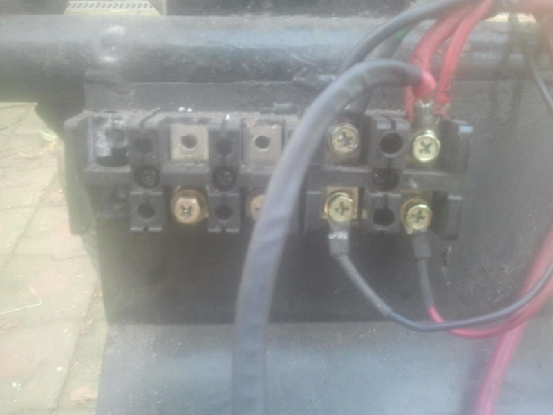

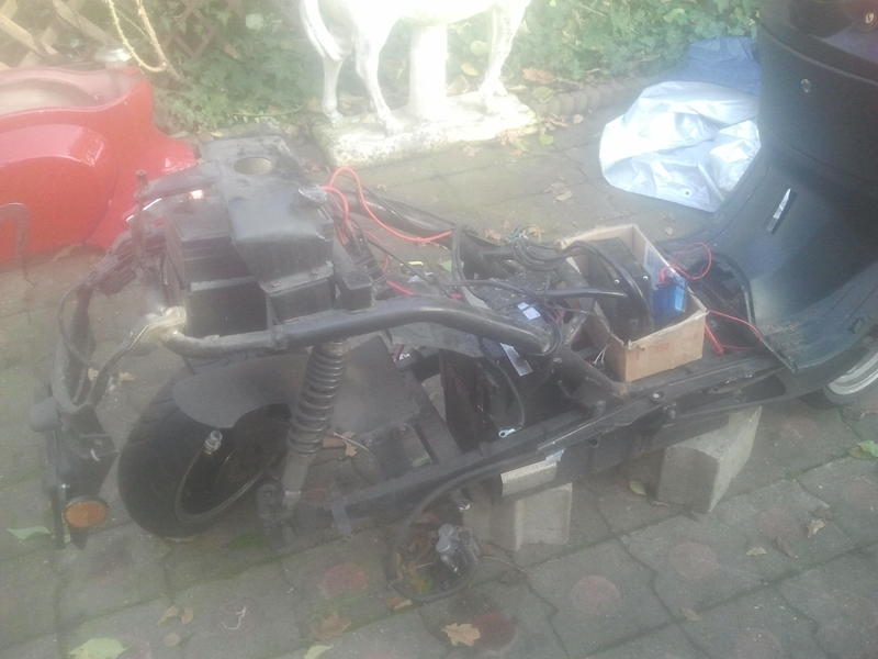

Motor kaputt oder controller?
Re: Motor kaputt oder controller?
Ansonsten mache ich das heute abend bin wieder auf arbeit

Ist kein GK138 wie am Anfang des Themas.

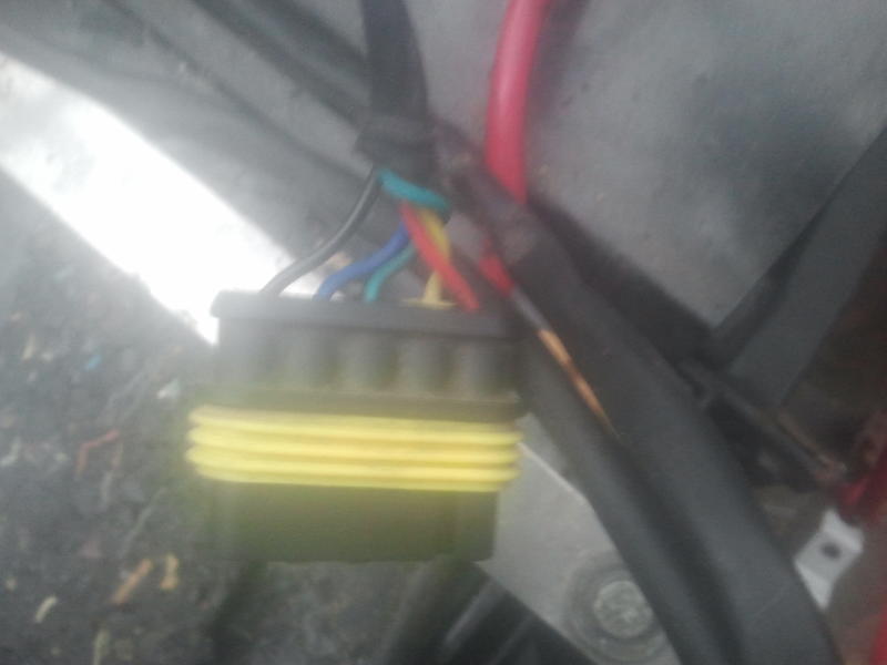

Bei Zündung an müssen am abgesteckten 5er Hallstecker auf rot 5V zu finden sein.
Ebenso 5V am abgesteckten 3er trottle-Stecker vom Cobtroller.
Alle offenen Kabel bitte sofort isolieren. Nicht nur wegen Funkenflug.
Das riecht ja schon bis nach Bayern.
So ich habe mal Rot An rot ran gehalten und minus am 60 Volt minus ausgang ( wenn ich minus auf blau oder schwarz halte kommt 0 Volt durch )
Raus kommt 15 Volt da es mehr als 5 volt sind = controller kaputt?

Respekt erst einmal. Da ist Biss vorhanden. Aufgeben ist nicht gerade Deine Stärke.
Aber wenn kein Messfehler vorliegt sind denke ich 15V viel zu viel.
Wenn beim Schätzometer eine neue Batt drinnen ist okay. Lieber mal ein 2.Gerät besorgen.
Für 15V muss bitte STW noch ein Statement abgeben. Weniger ja aber mehr als 6V kenne ich nicht.
