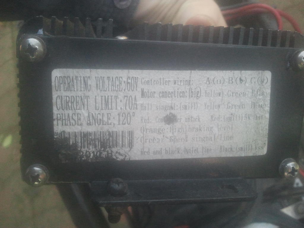

Der alte controller war mit 70 amper angeben siehe foto:

Controller hin. Die Sensoren haben wir jetzt nicht geprüft, aber wenn ich die Bilder richtig interpretiere, sind die sowieso doppelt vorhanden. Da würde ich jetzt nicht weiter prüfen.
