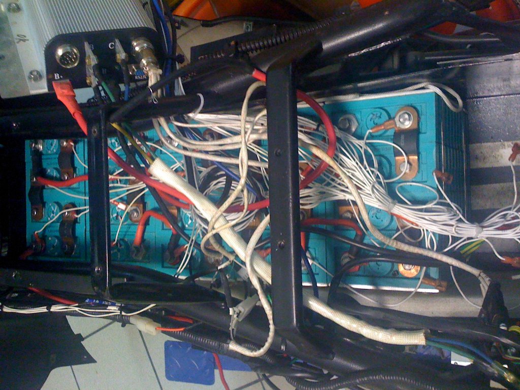

Aber zuerst haben die Zellen Vorrang, sowie die momentane Verkabelung des Controllers, Lader und Emsiso. Die müssen ja
zuerst aus dem Rahmen um an den Zellen überhaupt eine Ladung machen zu können.

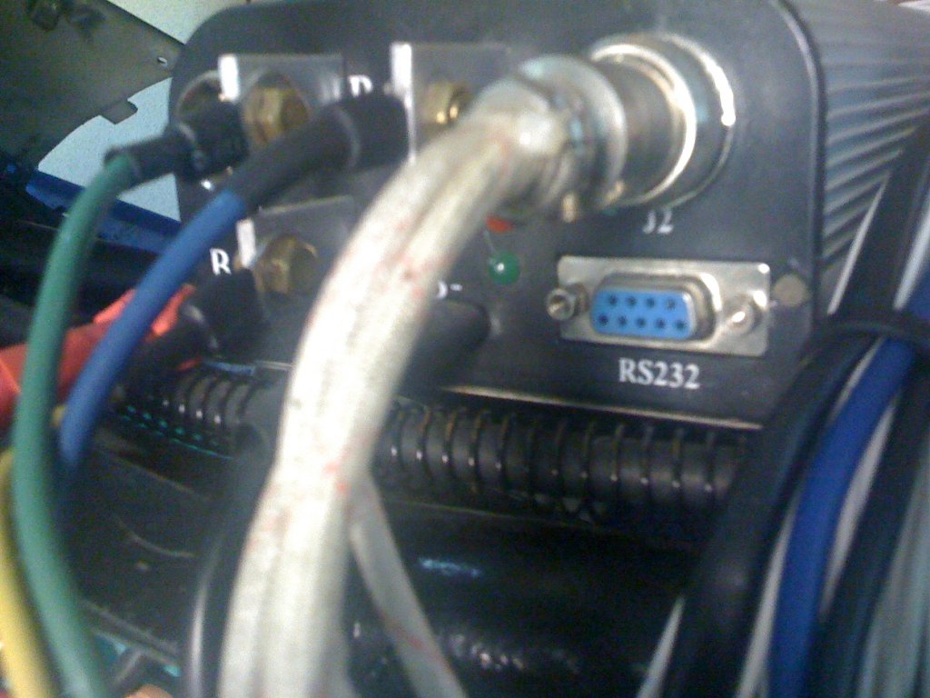

Oh, keine Sorge, das wird nicht nur virtuelle Hilfe, da geht es auch um ganz konkrete Software und Programm-Parameter (ist ja tatsächlich alles virtuell...), aber ggf. auch was die zwei-drei Anschlüsse an den RS232 Stecker angeht ;)
Joehannes hat geschrieben:Aber zuerst haben die Zellen Vorrang, sowie die momentane Verkabelung des Controllers, Lader und Emsiso. Die müssen ja zuerst aus dem Rahmen um an den Zellen überhaupt eine Ladung machen zu können.
Jawohl, die Zellen haben 100% Vorrang, da mit ABSTAND das teuerste am ganzen Roller! ABER: Zumindest der Kelly kann voll verkabelt bleiben, außer vielleicht den J2-Stecker ausstecken. Das ganze Controllerblech abschrauben und einfach nach links aus dem Rahmen hängen lassen, dann den Lader rausholen und abstöpseln, und Du kommst an alle Zellen. Wenn du sie unbedingt alle rausholen willst (würde ich nicht tun wollen, außer die Zellen wären zu kalt zum Laden...) müssen die vorderen Reihen nach hinten durchgeschoben werden. Das BMS kann auch komplett ausgesteckt werden, die Molex Stecker sind unverwechselbar. Nur aufpassen bei den zwei Kabelschuhen auf dem Relais rechts unten, davon ein Bild machen vor ausstecken und ggf. mit Klebeband die Kabel kennzeichnen.

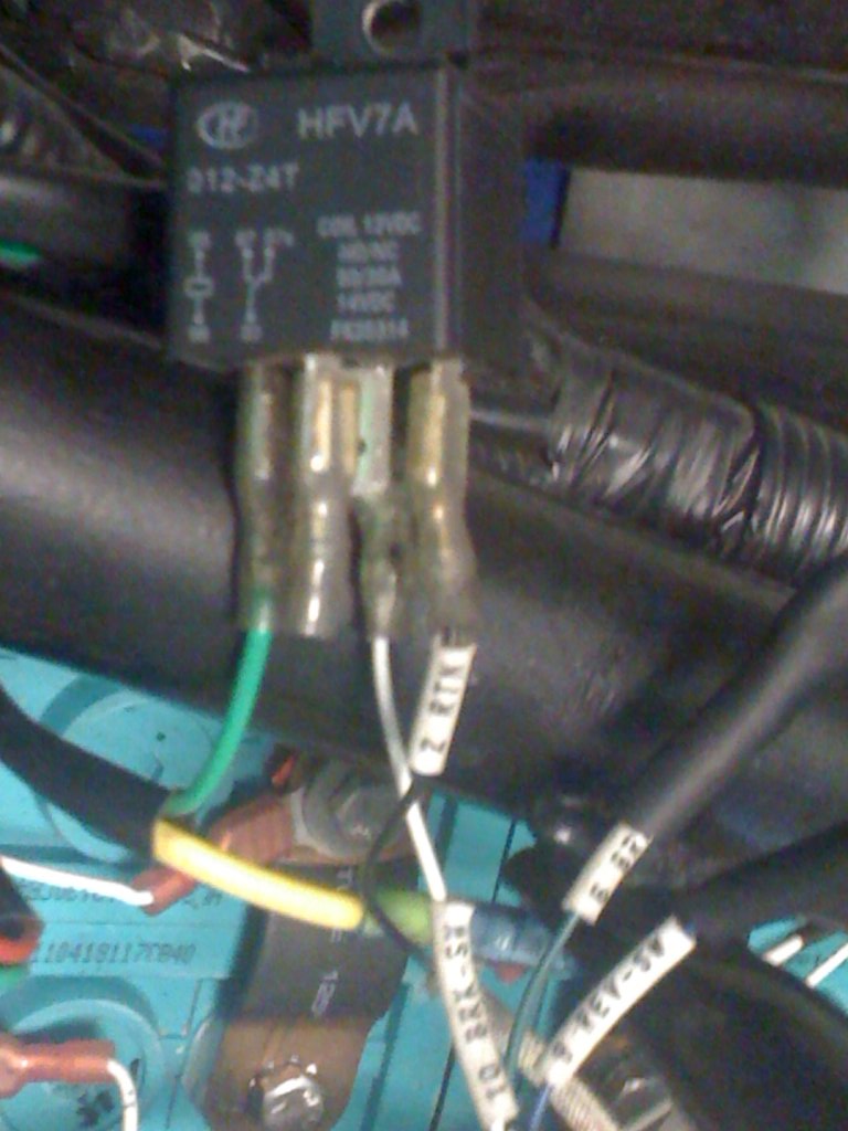

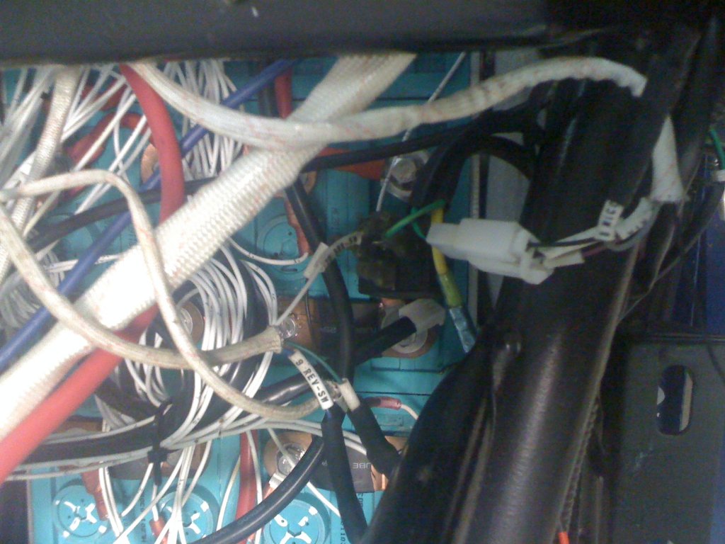

Das große Fragezeichen bleibt ein kleines Relais, ein Würfel mit wenigen Anschlüssen.
Darüber muss ich noch ein Kabelprotokoll schreiben. Einige kommen aus dem Kelly.
Beiträge: 19381
Re: Wiederbelebung Erider Thunder Fury von e-sprit 72V Bj. 2
Joehannes hat geschrieben:Das große Fragezeichen bleibt ein kleines Relais, ein Würfel mit wenigen Anschlüssen.
Meinst du das da?
Immerhin beschriftet Kelly ja fein säuberlich alle J2 Kabel, d.h. es sollte relativ schnell zu eruieren sein, was es mit dem Kästchen auf sich haben könnte. Ich bilde mir ein, dass meiner auch so ein Kästchen hat, links an der hinteren Brücke für die Sitzbank. Ja, habe es gerade entdeckt auf einem meiner Bilder! Habe mich allerdings noch nie darum geschert...
Vielleicht ist es ein Relais / Schütz zw. Zündschloss und Controller bzw. DC/DC-Converter...

Aber mit dem Relais bin ich etwas weiter. Laut Kelly-Schaltplan könnte es etwas mit der Bremsabschaltung sein.
2/6/9/10 gehen dort hin, wobei 2/10 ans Relais gehen und 6/9 keinen Anschluss haben.
Anschlüsse Relais haben Markierung 86/85/87/87a/30
86=leer
85=Kabel grün/gelb nach vorn
87=10/BRK-SW
30=2/RTN
Kelly sagt: 2=RTN= Power supply ground
10=Brake switch input
6=Brake Analog input 0-5V
9=Reversing switch input
Frage: Belegung 87a leer (Mitte)?
Belegung 86 Stecker aber kein Kabel?
Was ist die Funktion des Relais.
Beiträge: 8407
PLZ: 14***
Wohnort: bei Berlin
Beitrag von STW »
Nachdem ich schon etwas voller Interesse, insbesondere wegen der Wiederbelebung der Akkus, mitgelesen habe, mal meinen Senf dazu:
3.42V während der Ladung entspricht vielleicht ungefähr den 3.38V Leerlaufspannung + 0.04V Spannungsabfall am Innenwiderstand der Zelle während des Ladens. Ich würde also weiter Ladung reinpumpen bis rechnerisch 45Ah drin sind (40Ah zzgl. Toleranz, Wärmeverluste usw.).
Wenn die Zellen nach dem vermeintlichen Laden von 3.60V in kurzer Zeit wieder auf bis zuu 3.38V abdriften, würde mich das nicht stören. Manche meiner Zellen wollen auch nicht die 3.60V halten und sacken recht schnell wieder herunter.
Hilft das alles nicht: mal einen Entladezyklus einlegen, z.B. mittels Autoglühbirne bis auf ca. 2.8V herunterziehen und danach wieder laden.
Nun zu dem Relais / dem Controller (Achtung: reine Interpretation von mir):
Der Kelly akzeptiert wohl ein analoges Bremssignal 0-5V, ggf. um ist er für Rekuperation vorbereitet (ohne die zwangsläufig komplett mit Elektronik intern hinterlegt zu haben) und hat daher einen entsprechenden Eingang. Der Eingang ist wohl nicht beschaltet, ebensowenig wie der Rückwärtsgang.
RTN = gemeinsame Masse
Break-Switch: die Funktion des Relais könnte es sein, das Signal des Bremslichtschalters zu invertieren. Getreu dem Motto: wenn ich Bremse und an der Signalleitung 12V anliegt, dann mache ich mit dem Relais daraus 0V für den Kelly, bzw. umgekehrt aus 0V mache ich die 12V Schaltspannung für den Kelly.
2 Anschlüsse des Relais sind für die Erregerspule, ich nehme mal an, dass eines davon an Masse geht, eins zu den Bremslichtschaltern. Auf Schalterseite wird ein Kabel zum Kelly gehen auf den Break-Input, das andere auf Masse oder 12V.
Also schau mal, ob gelb/grün bei den Bremslichtschaltern endet Dann das Spannungspotential in Ruhezustand und einmal mit gezogener Bremse messen. Die Leitung zum Kelly sollte dann genau invertiert sein.

Reine Interpretation ist treffend. Grün/gelb am Relais geht zu den Bremslichtschaltern.
Die Kabelfarbe passt auch zu den Benzinern.
Kabel der Bremslichtschalter sind grün/gelb und schwarz. Bei Bremse an habe ich Durchgang auf schwarz. Danke.

Ich werde mal morgen früh noch aufgebockt bei Zündung an einem Bremshebel ziehen und mein Ohr an die Seitenverkleidung neben dem Relais hinhalten, ob es klickt. Ich habe das noch nie bemerkt, aber vielleicht ist so leise, dass man es aus etwas Entfernung schon nicht mehr schalten hört. Und vielleicht hat dann auch dieses Relais in meinem Fury inwischen etwas Altersschwachheit angesetzt und ist ggf. dafür verantwortlich, dass bei mir die Bremsschalter-Reku (die ist bei Furys generell serienmäßig aktiv) ab ca. Tempo 55km/h nicht mehr zuverlässig zuschlägt, teils erst nach mehrmaligem Bremshebel-Antippen wird die Rekuperation eingeschaltet. Ich dachte bislang, es könnte mit hohen Spannungsspitzen zu haben, die am inzwischen erhöhten Widerstand der Batterie höher und länger anhaltend auftreten und den Controller zum Reku ausschalten bewegen wegen vermuteter Batterie-Überladung...
Interessant in der Kelly KBL-Doku: "Switch to ground is active"
Das wird somit auch für den Bremsschalter-Eingang 10 gelten, was STW's Vermutung eines Bremshebelschalter-Signal-Inverters untermauern würde.
