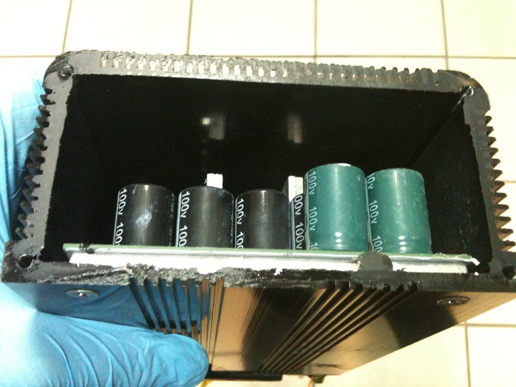

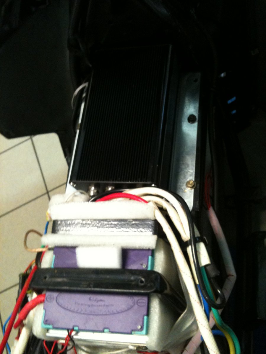

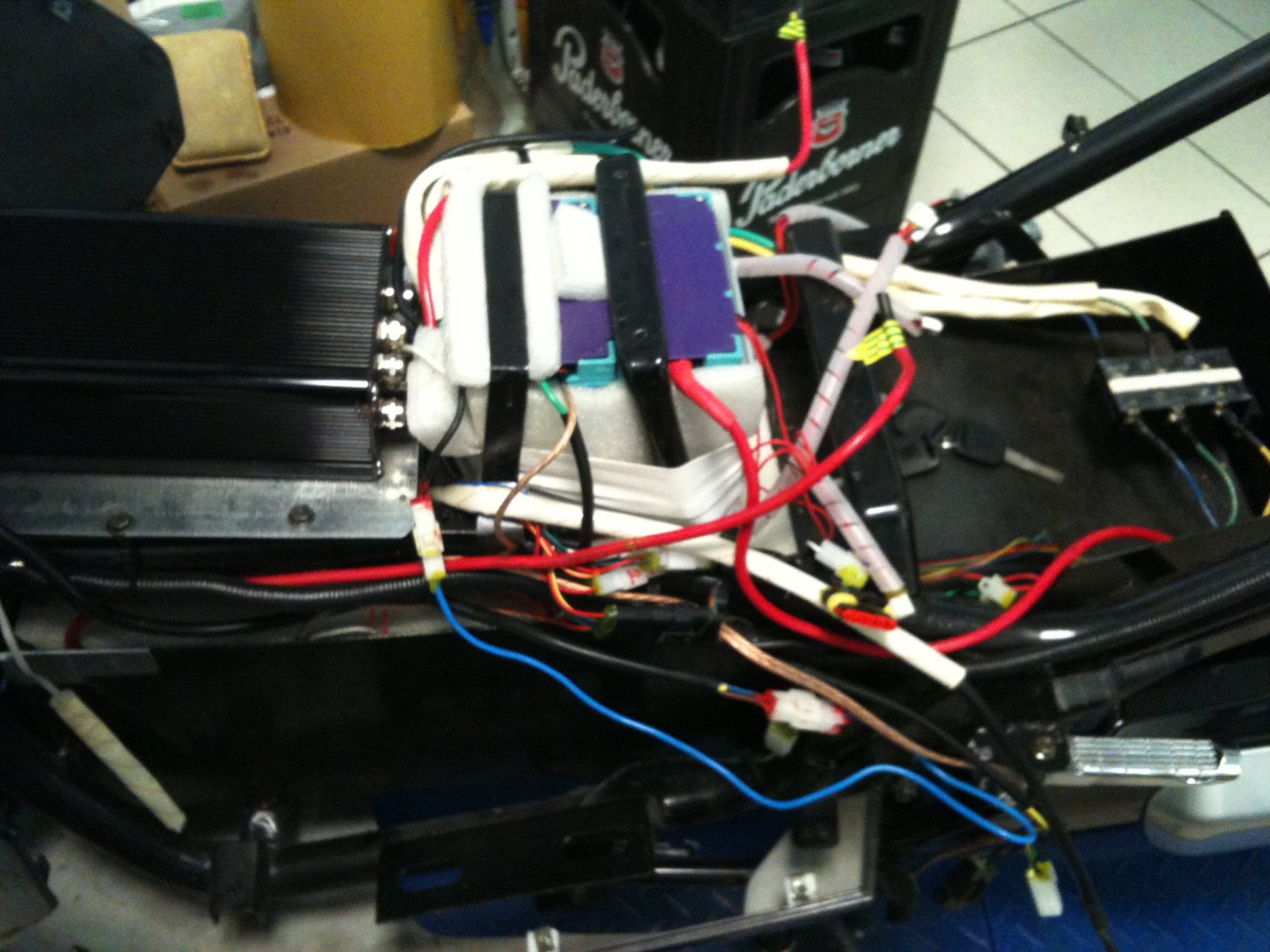

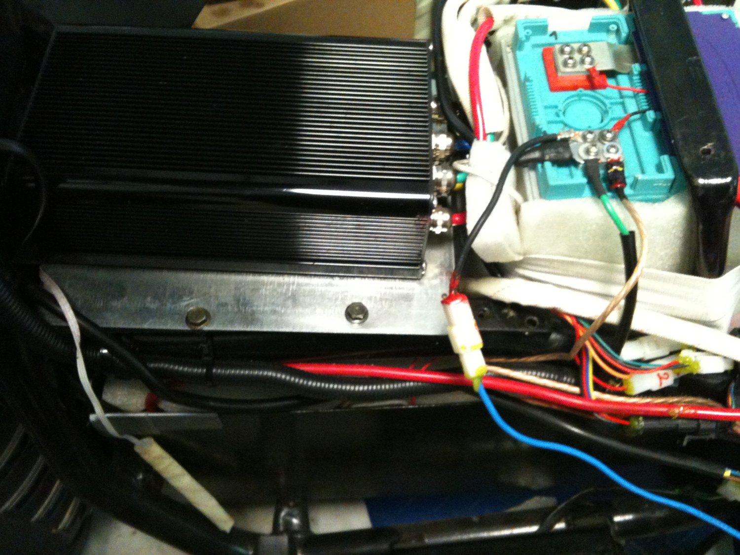

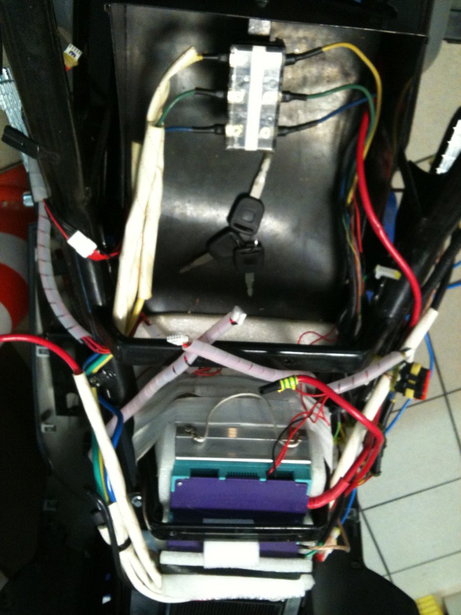

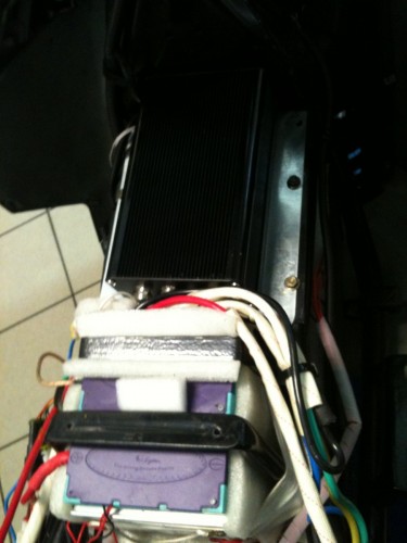

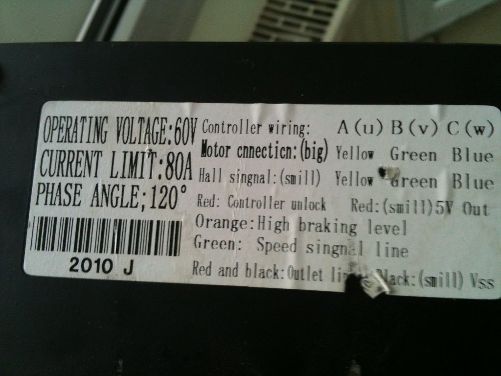

Live-Ticker worst case
Er riecht noch nicht.

Es scheint so, daß eine oder mehrere Phasen dauerhaft +66,9V bekommen. Es fließt aber kein Strom durch den Motor (Sternschaltung). Erst wenn der Controller eine Phase gegen 0V schaltet fließt ein gewaltiger Strom bei ca. 0,1Ohm Wicklungswiderstand und sich nicht drehendem Motor.
Trotzdem ist der Controller hin und muß getauscht werden.
