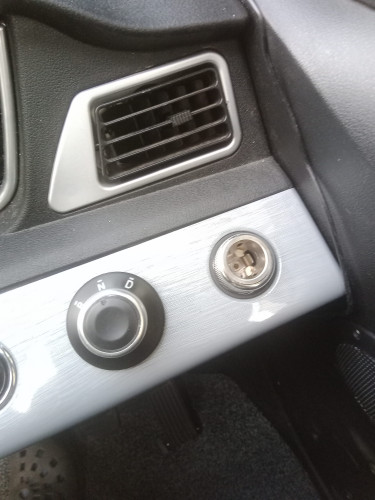

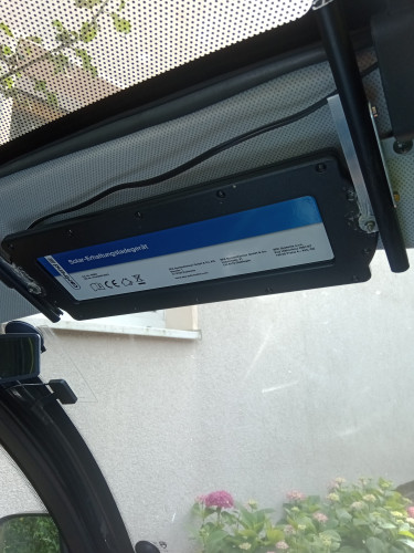

Nebenbei den sinnlosen "So-da"knopf durch eine 12 V Buchse ersetzt.Kann man immer gebrauchen für alle möglichen Zubehöre....wie z.B. eine Sitzheizung unterm Bezug im Winter.Läuft ja dann über den kleinen Akku ;) .Der soll von dort aus auch über das Solarpaneel geladen werden,falls es nicht reicht zusätzlich über die Fahrakkus.

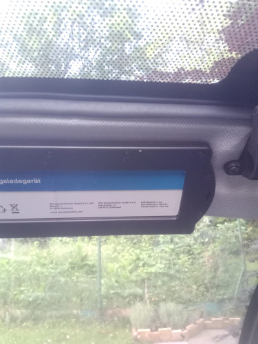

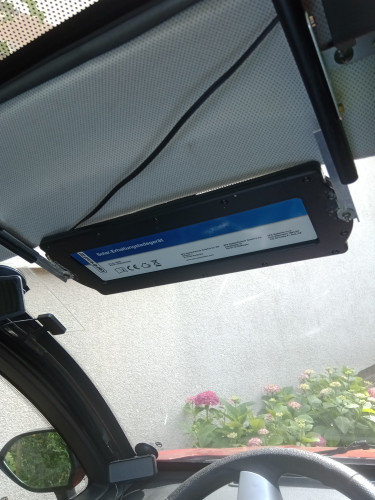

Bei besagtem Paneel hirne ich nun an einer Art Laufschienenbefestigung,die ich an den Schrauben der Dachfensterscharniere befestigen möchte.Das Paneel kann heruntergezogen dann gleichzeitig auch als Sonnenblende dienen .Es passt genau in die Vertiefung des Dachhimmel zwischen den Scharnieren :D .Im Stand heruntergezogen zum Laden des kleinen Akku.

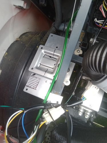

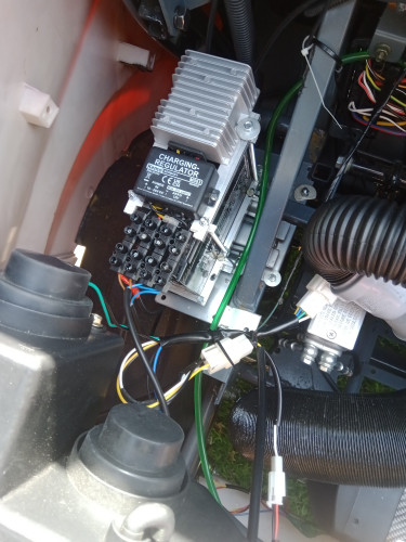

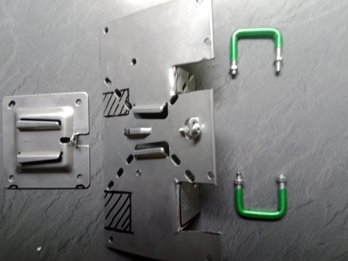

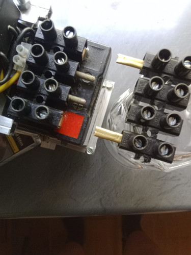

So,das mit dem Paneel dauert noch ein bißchen,da der Baumarkt spezielle Profile speziell beim Hersteller nur in einem gewissen Kontingent bestellen kann :? .Dafür ist der Zusatzakku fertig drin.Als Montageplatte dient eine einst fehlbestellte Flat TV Wandhalterung hervorragend.Eine Schraube lösen und meinen "Spezialstecker" abnehmen,schon kann die Akkukonstruktion entnommen werden.
Die spezialpantentierte Steckerlösung
Im Wägelchen sieht das dann so aus
Jetzt hat das lästige Neueinstellen und Sender speichern ein Ende :D Ich kann soviel Radio,MP 3 oder von Externen hören,wie ich will.Der Fahrakku wird ja nicht belastet.

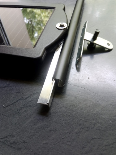

Ein schönes ....hmm,Doppelkammerprofil...? mit einem eingeschobenen Alu T-Profil als Laufschiene.Rechts und links mit kurzen M4 Schrauben und Muttern an 2 Winkelprofile befestigt.Die wiederum an den Scharnierschrauben des Dachfensters befestigt sind.
Das funktioniert soweit gut .Etwas Feintuning zum leichteren Lauf und eine mit Hülse getarnte Gewindestange zwischen den Schienen am oberen Ende kommen noch.Damit der Schienenabstand oben/unten zum leichteren bewegen gleich bleibt.

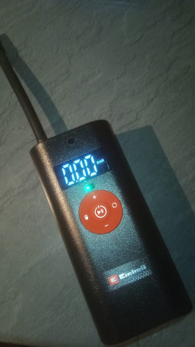

Durch Zufall hab ich gestern in einer Aldi Filiale im Resteglaskasten noch diesen Einhell Taschenkompressor entdeckt für schlappe 19€ :D .Einstandspreis war mal 46,99€.Ein Superteil,nicht übermäßig laut und bis 10bar ! Ich hab ja noch dieses Luftproblem an dem Vorderreifen....
Ich hab damit erstmal die Reifen meines endlich wieder versicherten Classico Li aufgepumpt.
Wenn ich das gute Teil hier mal vorstellen darf :
