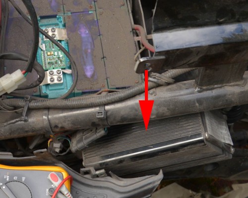

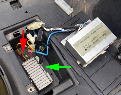

Bei mir gelandet. Besten Dank nochmal für die korrekte Abwicklung. Endlich mal wieder Technik, die ich kenne (bis auf das BMS). Wie zu erwarten, war es der DCDC Wandler (Grün). Versteckt unter dem mit Schaumtape angepappten BMS unter der Fußraumklappe. Intakte 10A Sicherung (Rot..sitzt im DC IN Zweig), fiel einem gleich entgegen. Wie kann man nur solche Schrotthalterungen verbauen ?
Ursachenforschung: Von Feuchtigkeit keine Spur. Alles trocken und der Wandler vergossen. 60V Modell, keine Stromangabe.

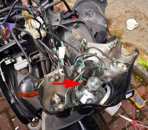

Labor Netzteil drangehängt: Funktioniert alles, bis auf den Blinker rechts. 1.Kandidat: Nachträglich (?) eingebauter LED Frontstrahler (Pfeil) , Anlaufstrom 12Ap, heftig. Was gehören da für Birnen rein ? Auch die unzulässigen inneren Blinker sind par. zu den Prüfzeichen Blinkern geschaltet. (Das war beim Eco Flash nicht so) Blinkerschalter abgebaut, durchgemessen, intakt. Blinkerelais zickt mittlerweile (tot ?)

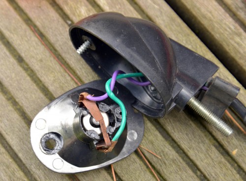

Schmauchspuren an der Isolation des hinteren Blinker entdeckt. Rahmen Kontakt ? Blinker einzeln abklemmen.
Nach dem Zerlegen des hinteren Blinkers war alles klar: Ein satter Kurzschluss. Das passiert,wenn man bei diesem Modell die Blinkerbirne wechselt. Hat man Pech, springt die 2.Kontakt Klammer heraus und wird beim Wiedereinbau gegen den anderen Kontakt gedrückt. Eine Zeitlang halten DCDC Wandler, Blinkrelais /Schalter und das Relais dies aus verhält sich wie ein defekter Blinkerschalter.

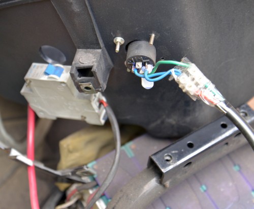

Traurig, der Ladegeräteanschluss. Der im Helmfach sichtbare Teil famos. Solider Amp Rundstecker z.Verriegeln, aber die Buchse hinten,Kabel mit einer Art Löt- Schraub- Heisskleber-Melange fixiert. Nicht sehr stabil, denn das 10A BAL-600 Ladegerät wollte erst gar nicht. Lüsterklemme war mit Tesaband "isoliert" .Schmauchspuren am 50A CN Sicherungsautomaten. Ja, der ABB 121 C 63 und 6mm Gabelklemmschuhe warten schon, Alf/Uwe

Birne H4 35 W war kurz drinn. WMI meinte damals LED Lämple passt schon.(Mittlerweile ja Insolvent)

Korrekt, in meinem E-Pferdchen war als zweites auch das in Deinem Silenzio verbaute BMS-Daisy-Chainchen mit Alu-Kästchen verbaut, allerings in der 72V version für 24 Zellen. Und ja, es gibt eine OD und OC LED im Alu-Kästchen.gervais hat geschrieben:Wenn jemand etwas zur Controller Herkunft und zur BMS Verdrahtung/ Funktion hat, immer her damit. Wäre ich dankbar. Erinnerlich hat MERoller mal die beiden LED (Spannungsschwellen) erwähnt.
OD= Over Discharge, Tiefentladung (oder Feuchtigkeit auf einem oder mehreren Balancer-Platinen), das schaltet dann den Controller ab)
OC= Over Charge, "Überladung". Selbige triggert dann auch das Ladegerät, den Dienst einzustellen, selbst wenn es noch nicht seine normale Abschaltspannung erreicht hat.

Die LED Lampe passt auch, mechanisch. Ich habe aber angesichts fetter Anlaufströme nur begrenztes Vertrauen zum DCDC Wandler, der in dem Loch ohnehin "wohltemperiert" die Elkos trocknet.

CREE T6 20 Watt 1900LMS H4 LED is des Lämlpe
