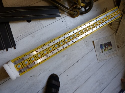

Hier mal ein Bild vom 24-stückigen ganz-gelben Nivelierverbund:Das leichte Zickzack der Zellen ist meinen Bohrkünsten geschuldet, aber da ich beide Aluleisten zusammen gebohrt habe blieb der korrekte Abstand zwischen den Polen auch bei Versatz erhalten. Der Verpackungsschaum von LiTrade, der vorn auf den überstehenden Anschlüssen steckt, habe ich zwischenzeitlich auch über die gesamte Länge der Leisten positioniert und mit Klebeband fixiert, da dieses derzeit ca. 480Ah-Monster zu fürchterlichstem Feuerwerk in der Lage wäre, wenn etwas metallisches dazwischen geraten sollte
So war natürlich auch das Zusammenstellen des Verbundes schon mit größter Vorsicht und Sorgfalt verbunden uns sicher nichts für Leute mit zwei linken Händen und/oder elektrotechnischem Unverstand!

Alfred und ich auch hätten jeweils die 48 Schrauben lose eingeschraubt und die Pluspole mit abisoliertem 1,5mm² H07-VK umwickelt und die Schrauben festgezogen und genauso mit den 24 Minuspolen verfahren und die Pluspole von der einen Seite eingespeist und die Minuspole von der anderen Seite. So vermeidet man Spannungsabfälle, unterschiedliche Spannungen an den 24 Zellen. Ist sicher nur marginal, aber so machte ich es.
Bist auf gutem Weg, weiter so.

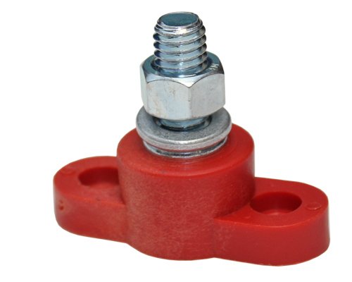

Kann mir mal einer verraten, wie man sowas da auf Deutsch nennt?
Wir haten sowas ja schon mal zum Thema hier im Forum, aber ich finde es nimmer
Das Bild ist von Amazon.com und wird dort als "Junction Post Block" bezeichnet.

Sicher nicht Konterschraube. Das ist ein elektrisches Bauteil, um einen Stromleiter unterbrechen zu können bei Bedarf, z.B. mittles drei solcher Pfosten die drei Motorphasen an einem gut zugänglichen Ort, um unsere Radnabenmotoren einfacher bereifen zu können...
Ich werde echt verrückt, egal was ich im deutschsprachigen Raum eingebe, es kommt nie sowas dabei raus... Ich hätte halt schon gern einen metrischen Anschluss, nix mit 1/4" oder 5/8" Bolzen.
