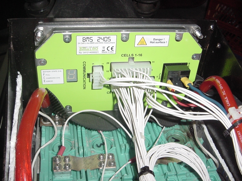

Nach Abzug der Gummiplane nach vorn kam endlich zum ersten Mal das Emsiso BMS 7205 zum Vorschein, es ist an der inneren Rückwand des Batteriekastens verschraubt, und die zugehörigen Kabelschwänze sind alle fein säuberlich mit Kabelbindern verzurrt: Der verkohlte BMS-Kabel-Kamm ganz rechts außen an Zelle 1 veranlasste mich dann doch, das BMS wegzuschrauben, um mal nach dem Minuspol der Batterie zu sehen. Im Nachinein habe ich aber festgestellt, dass die Verkohlung schon lange dort ist und womöglich noch vom originalen aktiven C-BMS herrührte, siehe mein Bild vom Einbau der Batterieheizung anno dazumal:

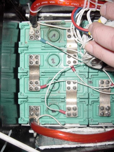

Nichtsdestotrotz schraubte ich das BMS ab: Hier hatte ich schon den rot isolierten BMS-Ringkabelschuh abgeschraubt vom Minuspol links oben. Ebenfalls dort angeschlossen war der blau isolierte Ringkabelschuh, der sowohl Ladegerät-Minus als auch den Abgang zu "Zündschloss" und somit DC-DC-Wandler darstellt. Diesen habe ich auch abgeschraubt und wieder zurück zum CA-Shuntausgang verlegt, so dass jetzt wieder alles vom Cycle Analyst angezeigt werden kann
Aber dieser Minuspol musste dann doch ganz weg, da er sogar schon Grünspan angesetzt hatte. Ich denke, die zwei Ringkabelschuhe waren einer zu viel bezüglich der elektrochemischen Spannungsreihe... Aber auf der Unterseite war es blitzblank, der ehem. E-Sprit-Techniker hatte Polfett darunter getan, so dass hier alles heil geblieben ist. Auch unter den Schrauben mit ihrer Feder- und Unterlagscheibe war es jeweils blank. Dennoch habe ich die Oberseite auch vom Grünspanansatz befreit und dann wieder alles fest angeschraubt.
Fazit von der Zellverbinderkontrolle: Jede Schraube mit Ringkabelschuh drunter war recht lose, auch manche der anderen Schrauben hatten sich etwas gelöst, und zwei hatten Gewindekaries im Pol. Also musste ich zwischendrin zum Baumarkt (ja ich weiß, da gibt es nur Schrott, aber zum Würth komme ich als Nichtgewerbetreibender nicht rein...) und M4 Edelstahlschrauben besorgen. Ich hätte nur 6mm Länge benötigt, aber die Auswahl begann dort erst bei 20mm Länge
Also musste ich meine zwei erst mal kürzen und die Gewinde wieder gängig bekommen. Da die Originalschräubchen ein-zwei Zehntel mm kleiner als 4 waren hatten die richtigen M4 Schrauben danach wieder ein guten Sitz im Pol
Verkokelt war kein einzger Zellverbinderkontakt, da bewähren sich die vierfach-Verschraubung pro Pol bei den GBS-Zellen doch noch, 192 hin oder her.

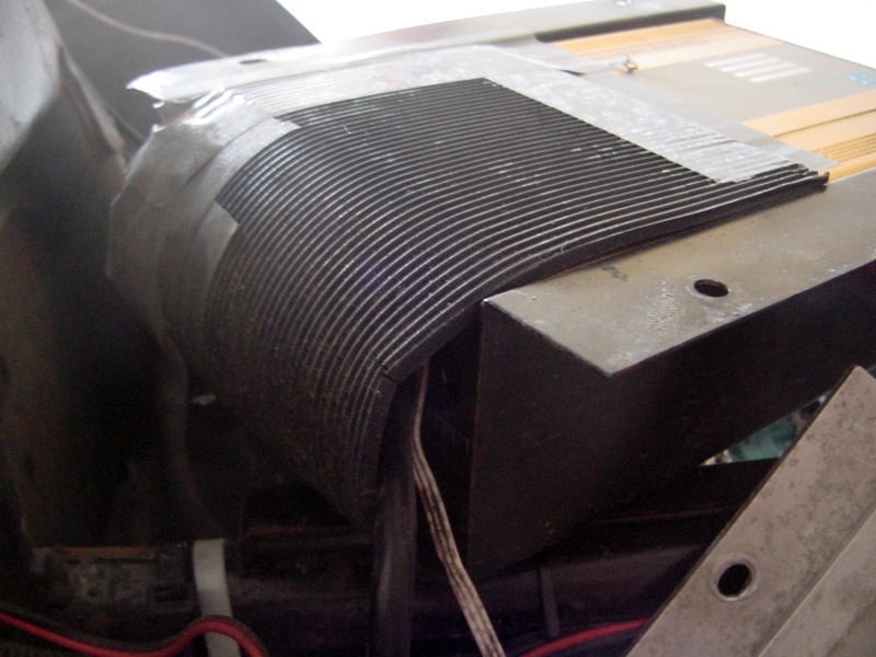

Noch ein interassenter und offensichtlich sehr wirkungsvoller Ansaugschutz der Kühlung vom Ladegerät. Der Ventilator saugt von vorne die Luft an, so dass womöglich dort reingesprühte Gischt zu manchem vorzeitigem Ladegerätetod in meinem Roller geführt haben könnte. Der E-Sprit Techniker hatte bei der Generalrevision daher einen Ansaugrüssel vorne ans Ladegerät gebaut, aus Gummimatte und Panzeklebeband. Hier die linksseitige Ansaugöffnung:

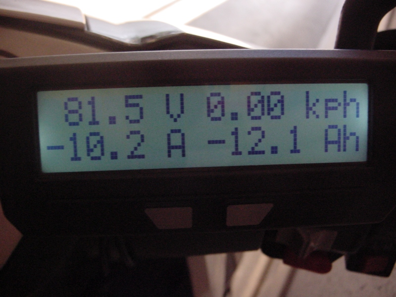

Eine interessante Erkenntnis hat sich schon bis Sonntag Abend gezeigt: die Verpflanzung von Ladegerät- und "Zündschloss"-Minus an den Shuntausgang hat das Abnullen des Stromflusses zum puren Glückspiel gemacht, auch wenn alles außer dem CA aus ist. -11,5A habe ich da schon gelesen, und nach jedem Aus- und wieder Einschalten des CA wird was anderes angezeigt
Mich wundert, was da abgeht? Ich dachte, das Ladegerät sei galavanisch getrennt vom Netzeingang (der bei diesen Anzeigetgests sowieso stromlos war), sprich da sollte auch keine Verbindung zu den Monster-Kondensatoren nach dem Gleichrichten der Netzsspannung sein. Und solange die "Zündung" auf aus steht, sollte dort auch nichts an Spannung anstehen, auch keine mV oder µV. Sehr kuriose Sache.

Doch doch, das Ladegerät hat einen dicken Trafo über die Mitte der Platine. Vom Aufbau her hat das Teil galvanische Trennung, auch mittels einiger Optokoppler, die diesen Graben überbrücken. Aber am LG-Ausgang muss ich nochmal gucken, was da Kondensatorisch verbaut ist, den viel mehr bleibt nicht...
Der DC-DC-Wandler ist AUS bei meiner Shunt Abnullung (der ist nicht galavinsch getrennt und muss daher über das "Zünd"schloss mit der Batterie verbunden bzw. von ihr getrennt werden), daher kann auch kein Kondensator vom Wandler auf den Shunt Einfluss nehmen. Trotzdem sind bis zu -11,5A angezeigt gewesen, und auch schon +5,6A. Sehr kurios. Das kann sogar von einem Aus- und wieder Einschalten so variieren, also ohne Veränderung von irgendwas anderem. Das sprich eher für ein Kriechstrom-Phänomen, oder sonst einer Potential-Sauerei. Den DC-DC kann ich ja mal ausstecken, dann ist der auf jeden Fall weg von allen Stromkreisen.
Was mich vor allem irritiert ist die Tatsche, dass diese Pantomspannungen eignetlich im Nu über die läppischen 0,5 mili-Ohm des Shunts abfallen müssten, denn der CA misst ja nur diesen Spannungasabfall über die 0,5 mili-Ohm und errechnet sich daraus seinen Strom.
Notfalls muss ich halt diesen Minuspunkt wieder auf die Eingangsseite des Shunts setzen und kann weiterhin weder Laden noch den 12V Stromverbrauch messen

Exakto so ist es: Ladegerät und "Zündungs"-Minus sind jenseits des Shunts, also dem entgegengesetzten Ende zum Batterie-Minuspol, angeschlossen.2Alf20658 hat geschrieben:Kann es sein das Du den minus vom Ladegerät an der Ausgansseite des Shunts angeschlossen hast? ( Also minus über den Shunt auf die Batterie )
Der CA ist mit seinem Minus auf der Minus-Seite des Shunts, also direkt an Batterie-Minus angeschlossen. Seine Plusversorgung ist inzwischen vom Controller Batterie-Plus gespeist, läuft also vom Pluspol der Batterie über die 80A Sicherung. Das hat bislang ohne jegliche Drift der Shunt-Spannung funktioniert, die der CA misst, um daraus den Strom zu berechnen. Umpolen darf man dort nicht laut der CA-Anleitung, und das wird seinen Grund haben...
Bin echt gespannt, ob es mal eine funktionierende Null-Einstellung geben wird...
Auf jeden Fall ist der Spannungseinbruch bei 160A und mehr um gute 2/3 reduziert zu vorher, nicht mehr 65V, sondern 67 bis 68V sind es jetzt. Scheinbar haben auch die Batteriezellen erste Alterungserscheinungen...
